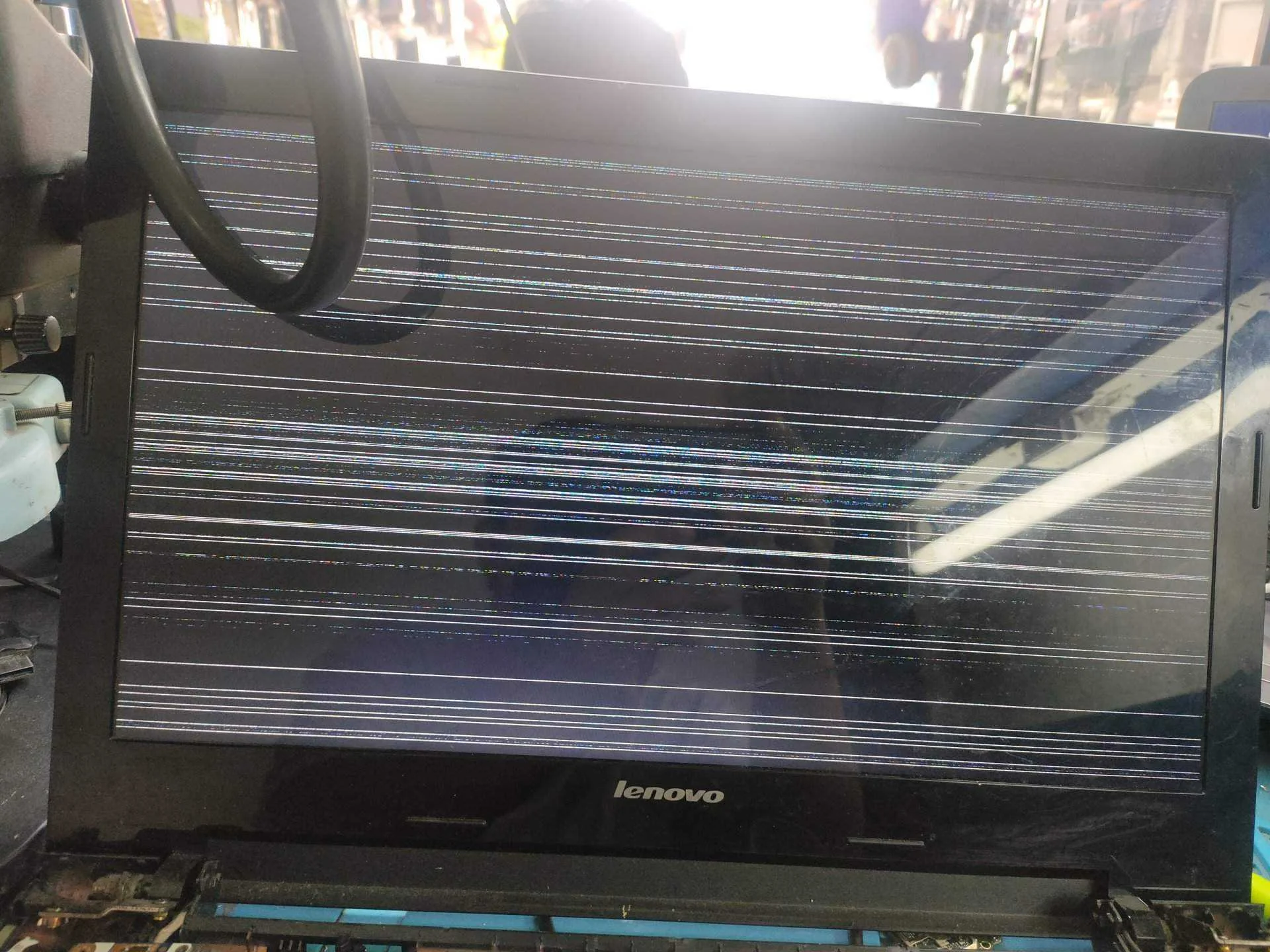

MGA BOSS HELP BAKA MAY ALAM Kayo no display yan after ko mag flash nang bios na buhay na kaso problema hinde pumapasok sa boot key ganyan lang sa siya pag nag boot lenovo g50-80 aclu3/aclu4 uma nm-a362 no displayIMG20220917132601.webp

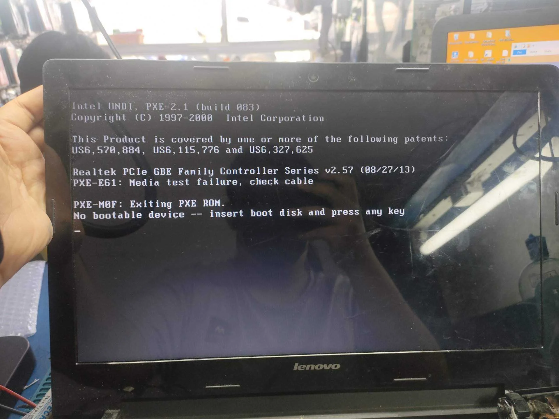

nag back up po ako tapos pina flash ko black screen parin same sa dati pero etong nakuha ko files na bubuhay siya boss kaso ganyan ngalang siya pag boot ko na pa reprogram sabog sabog lang display
yan ang gamit ko na files boss

patay po siya no display pero mi power nung nag flash ako bios nabuhay kaso ayaw ma boot sa program
