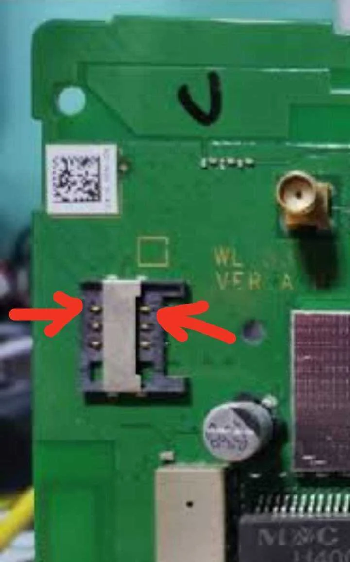

•una, check mo kung shorted ba ang positive at negative sim ng sim tray ng modem. dpat naka continuity mode ang multimeter.
•secondly, kung shorted, buksan ang modem at your own risk. kung hindi sigurado, wag na.

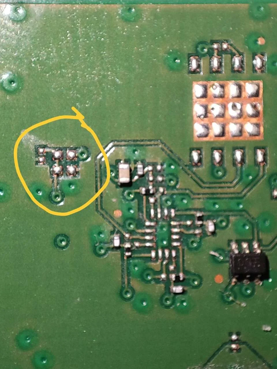

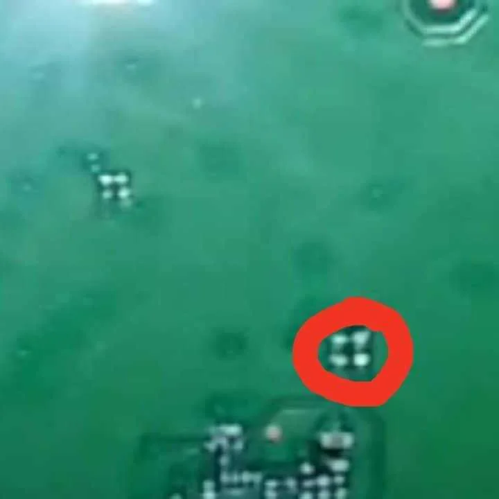

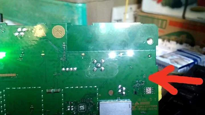

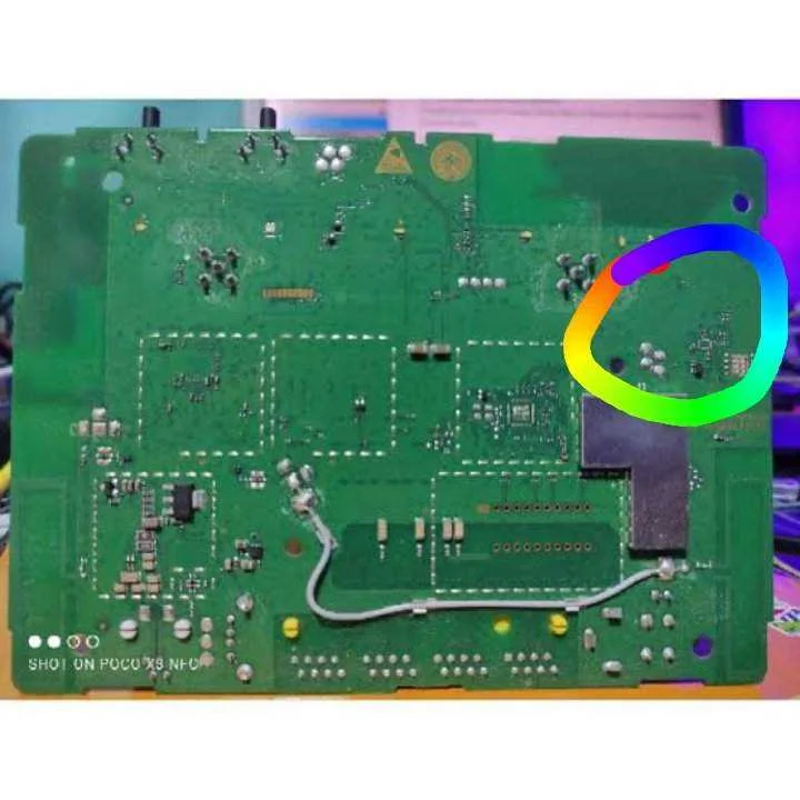

•sunod, hanapin mo yung smd capacitor at check kung shorted using mutimeter. may iproprovide ako na images.
•pag shorted nga, pa isa-isang tanggalin ang smd capacitor. dalawang capacitor lng namn yan. so check mo kung shorted pba.
•pag hindi na shorted at hindi na nag bebeep yung multimeter mo, salpak muna ang iyong sim pra ma check if gumagana.
•kung gumana, congratss

My possible pa kaya ibang sira lods? Signal ic saan yan banda lods? Kung my diagram sana para ma sundan mula sa sim slots hangang signal ic kung alin my problem.
sir pa clear, kung saan nakalagay yung capacitor
gnyan problema ng b315 936 ko sa may pang ayos, check ko yung nasa pic na slot ng sim card wala continuity ano kaya problem d shorted
