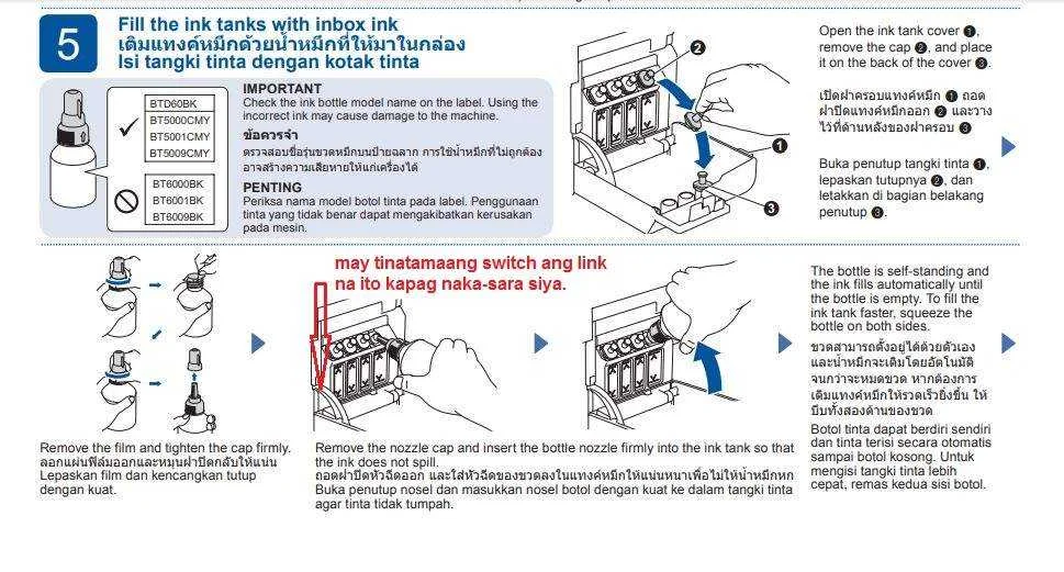

Open at re-close mo yung tray or lid ng ink, mayroong switch na mag-reset ng status ng ink, i-reseat mo yung mga ink tanks para i-clear niya yung prompt. kung baga, ma-interpret niya na nagpalit ka ng ink.
Para bang sa jammed paper din, hindi ma-clear yung prompt hanggat hindi binubuksan yung tray kung nasaan yung jammed paper.
may link po kayo na ma follow ko yang ma press?
Part ng cover yung ac†ïvâ†ør ng switch, refer ka sa picture.
Built-in pala yung mga ink tanks nito, refillable. Open/reclose mo lang pala yung cover, ensure mo lang na mayroon pang laman yung mga tanks.
