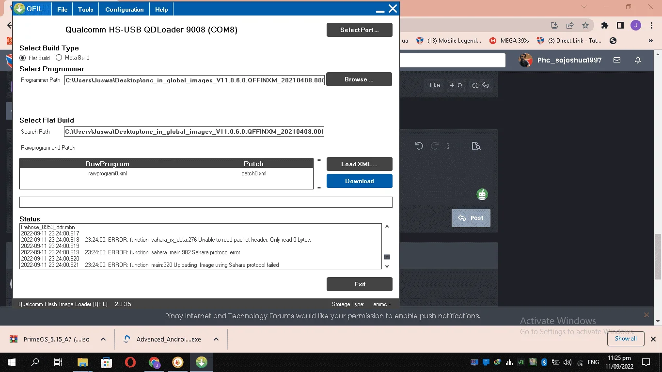

Ito ts dl ka Muna lib-usb filter filter mo driver tapos punta ka na unlocktool try mo I flash ulit pag error sya hanap ka tested fw ng unit
ung sakin redmi 6a . walang display, walang recovery, walang fastboot, at vibrate lang kada 20 seconds.. ginawa ko ginamitan ko ng spflashtool.. effective..
Also Snapdragon ng Redmi 7, kung UBL yan you need to use MiFlash in order to flash it, otherwise kapag locked need ng unlock bootloader file or need ng flash service para diyan.
normally kasi kapag sa custom recovery ka nag flash ng custom rom na hindi compatible sa custom recovery mo like FBev1 or FBev2 bootloop lang makukuha mo.
mga sir pa help sa problem ko sa phone ko. Try ko kasi downgrade and then na fail siya. Sabi sa phone ay The system has been destroyed. Kaya pa ba e flash to? Ma fastboot pa siya at recovery mode. Pero di na pwede mag flash dahil lock in state siya.
