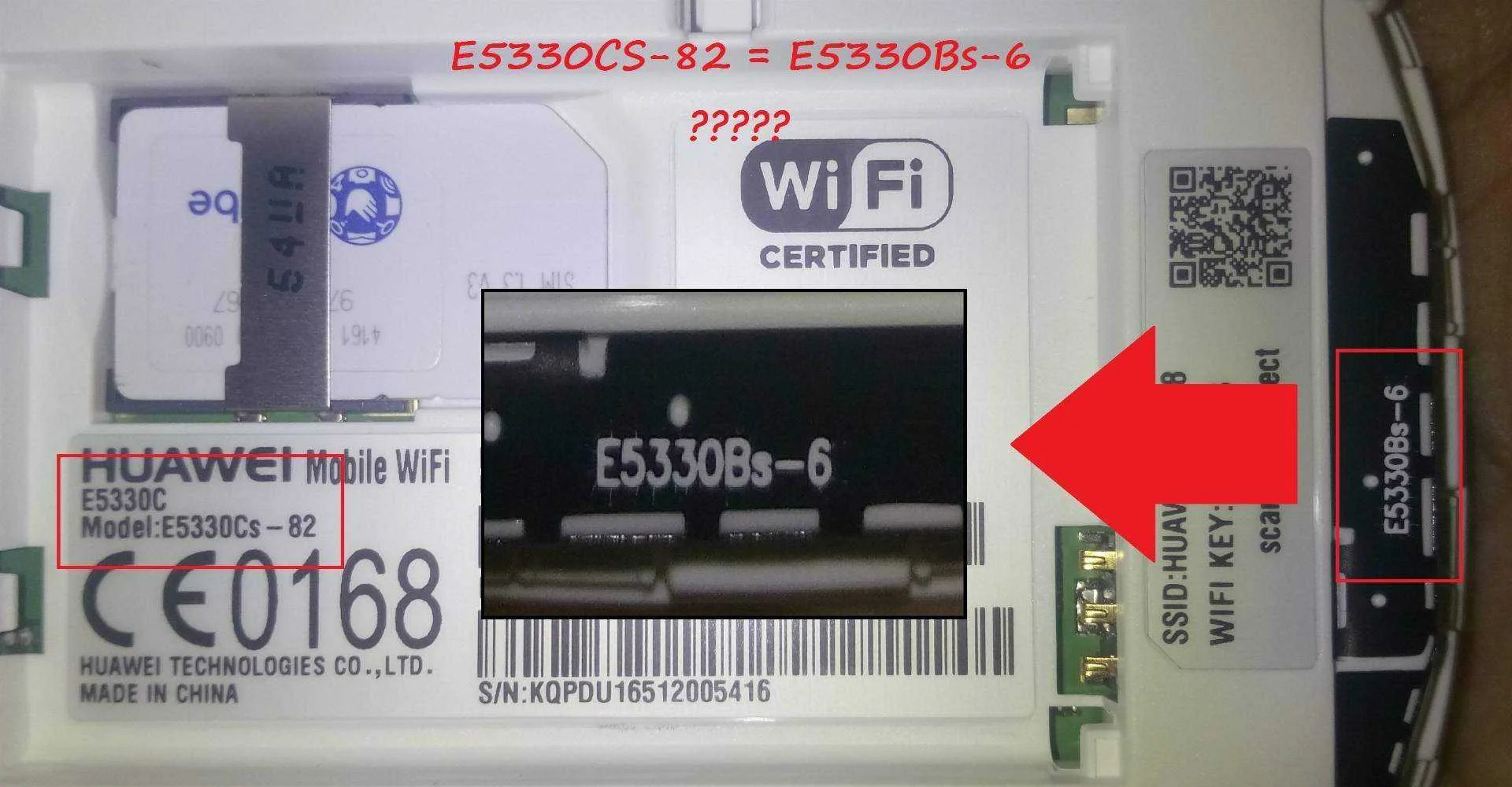

napansin ko lang sa pocket wifi ko na E5330CS-82. pwede kaya pang unlock ng E5330Bs-6 sa kanya? meron na kaya naka try?
natry mo rin bang i-debrand ung firmware using E5330bs-6? Sayang may V4 calculator ako, if you do plan to experiment, get at least the 21.180.xxx.xxx firmware version, kasi kapag 21.210.xxx.xxx, hindi gagana ung command sa DCunlocker, para nga maextract ung nv files na kailangan para macalculate ung V4 code. Feel free to PM me, may thread ako dun sa kabila.
