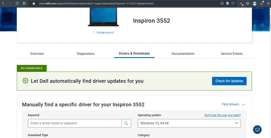

Subukan mo munang i-update lahat ng drivers, baka hindi na kailangang i-roll back sa Win 8.1, may available na Win 10 drivers para sa modelo ng laptop mo. Punta ka sa support site ni Dell, ibigay mo yung Service Tag ng laptop mo at ipi-present niya lahat ng available drivers para sa laptop mo, piliin mo yung para sa Win 10. Pag na-download mo na lahat, unang-unang install ay yung chipset ni Intel sunod yung Intel Serial IO Driver.
Kung magiging maayos na ang laptop mo sa mga drivers na iyan, upgrade mo na lang yung ram sa 8Gb minimum para bumilis-bilis siya.

Yung function key ng brightness ay nasa Dell Quickset application. Actually kasama iyan sa mga available driver updates para sa Win 10. Download mo dito sa drivers page ng Inspiron 3552:

You're welcome, TS. So , ang problema mo na lang ngayon ay yung double finger scrolling sa touchpad. Aayos iyan kapag nag-update ka ng driver. Update mo na lahat, para umayos yung laptop mo, sayang kasi naka-Win 10 ka na, end of life cycle na ni Win 8.1 sa March next year.
