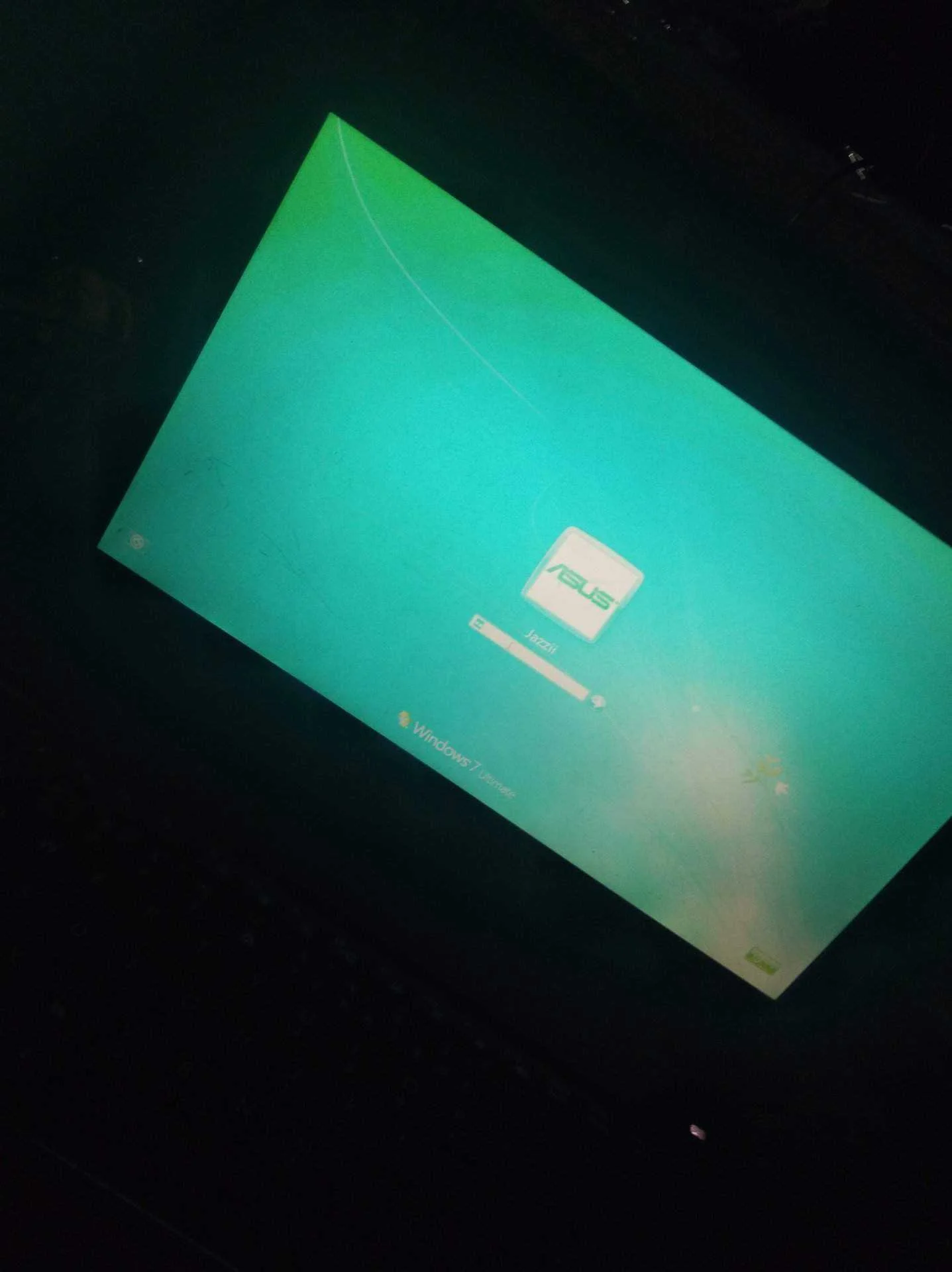

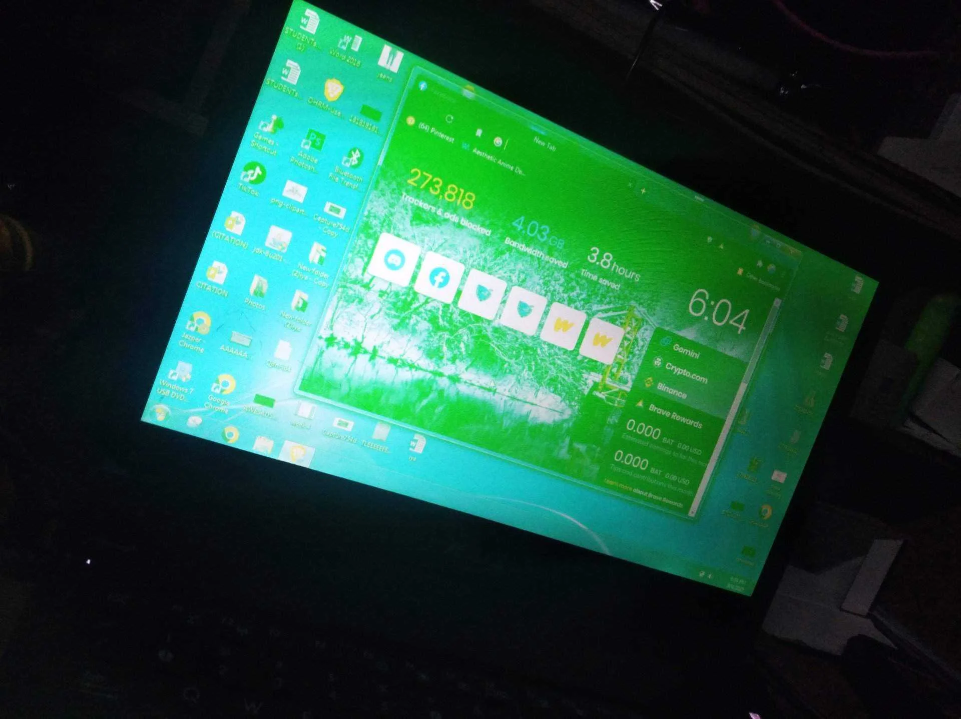

Help po dahil wala akong mapag tanungan sana matulungan ano po problema neto possible ba sa wire to ng screen ng laptop pag binukas sara kasi may pag kakataon nag bavlack screen sya tas pumipitik then naging green na kapag screenshott naman ok naman sya eh IMG_20220904_180403.webpIMG_20220904_175353.webp
kapag binubuksna sara yung laptop mismo hindi po yung windows off and on , may sira na kasi sa gilid may awang sya babda sa saksakan ng charger kita yung loob ng wire
TS, ano ang model ng Asus yung laptop mo?
Check mo muna yung cable ng LCD, check mo sa kundisyon ngayon kung mayroon bang umiipit sa cable niya, sa area nung tumawid siya from motherboard to LCD screen, usually diyan may naiipit na cable. I-reseat mo both ends, motherboard side at LCD side. Inspection-in mo muna yung cable terminals bago mo i-plug uli.
