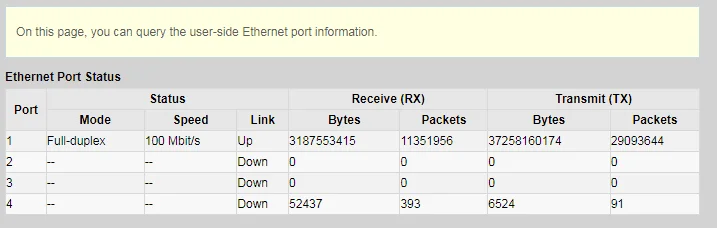

❓ Help PLDTHomeFiber HG8145v5 100mbits lang ang full duplex ?
darkn8
Fanatic
pano kaya ito ayusin naka 100mbits lang yung lan1 port kaya di masagad 400mbps na plan pero sa wifi 5g sagad naman naka cat6 cable na gamit ko
gamit ko dati cat5e na cable kaya ngupgrade ako sa cat6 pero same lng sila na 100mbits,50m nga pala length ng cat6 na gamit ko
acer nitro 5 yung laptop ko gigabit ata ito

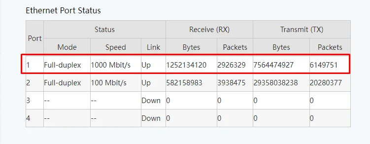

Same kasi tayo ng modem, Gigabit naman na link speed nakukuha ko..
naka set na sa full duplex 1gbps ung sa adapter ko e wala na ba binabago sa router, pag saksak ng cable matic na 1000mbits na yan sayo ?
