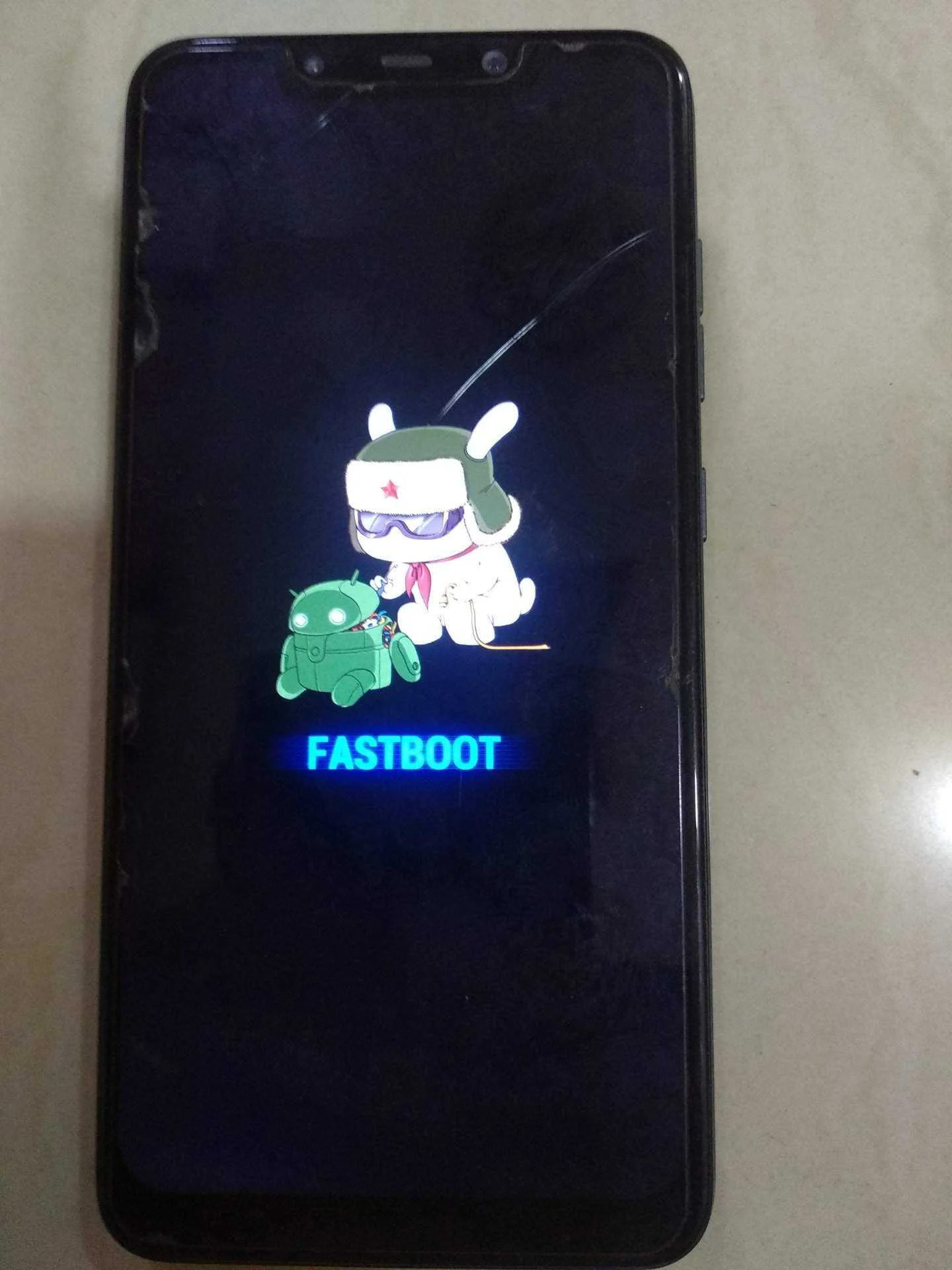

So ang nangyari , nanood ako ng "To Love RU Darkness (Ùn*énsøréd)" este sa kasamaang palad na deadboot Poco m3 ko kahapon
Not a guaranteed solution on fixing deadboot
But it works on my Poco m3
Didn't work at first attempt pero di ako nawalan ng pag-asa
Solution:
Ang ginawa ko i use fastboot mode!
Pag deadboot na Poco m3 mo ( ayaw mag turn on , ayaw din magpakita ng charge indicator kahit naka charge )
Simply hold volume down or minus + power button at hintayin mo itong lumabas!!
Note: dapat sabay mo sila pindutin , hold mo for atleast 30 seconds
Pagkalabas na ni fastboot, leave it for 1-2 minutes tapos hold mo ulit power button hanggang sa magload na si Poco logo at MUI
Automatic na yan mag turn on phone mo6tXl3kuJL-sGhaYN1uL7iCo-kfWmxc5W3poZ8dr84v0.jpg
Gumana sya sa Poco m3 ko na deadboot, working din daw ito sa Redmi 9 at Poco m3 pro na deadboot
Pag ayaw gumana sa 1st attempt or maka ilang beses na
Try mo lang kinabukasan , yaan mo lang deadboot Poco m3 mo overnight tapos attempt ka ulit kinabukasan
Note: Not a guaranteed solution or permanent solution kasi di ko na tinry i off ulit phone ko
Sa ngayon working na Poco m3 ko at gamit ko na , just wanted to share this baka makatulong!!

Hindi na kinumpleto ni ts yung tutorial haha kapag nagfastboot gamitan na ba ng minimal adb?
Di naman to tutorial , at ewan tama ba trivia nilagay ko hahaha
Basta yung highlight Fastboot mode ginamit ko para maayos deadboot Poco m3 ko
Di ako expert boss/madam di ako alam ano ang adb hehehe
Wala ako ginalaw sa files at di ako naka connect through PC
Update!!!!!!
Hahahaha bwisit talaga nag hang phone ko kanina 9% yung battery biglang nag turn off
Solution: Pina drain ko battery hanggang mag 0% umabot ng 8 hours bago tuluyang nag drain
Lagyang mo lang rubber + maliit na stick naka hold palagi power button
Pag totally drained na battery pagka charge mo automatic lalabas yung kidlat signal na charging, since naka hold palagi power button automatic na sya mag turn on remove mo na kaagad yung rubber at maliit na stick kusa na syang mag loload ng MIUI makikita mo 1% sya charging
Nasa 30% na charging na sya ngayon bawal na talaga i reboot phone
