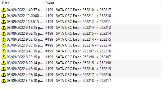

TS, Subukan mo ito, isa-isa:
1. I-reseat mo yung SATA cable both ends or palitan mo kung mayroon kang spare, or kung wala siyang cable, i-unplug at re-plug mo yung HDD/SSD sa saksakan niya. Check mo kung may dumi bago mo i-plug uli. Try mo i-boot.
2. Kung ayaw mag-boot kay windows, mag-boot ka sa Safe Mode tapos open mo si Command Prompt at type mo chkdsk C: /r, hintayin mong matapos ang scanning at huwag mong ia-abort, maaring tumagal ng ilang oras iyan depende sa size ng storage at sa extent ng system file corruption/bad sectors. Kapag naglabas na siya ng resulta ng scan, try mo uling i-boot.
3. Kung successfull si check disk, open mo uli si Command Prompt (Admin) at i-type mo sfc /scannow, hintayin mong matapos. I-boot mo siya uli at obserbahan kung mayroon pang lalabas na issues.
