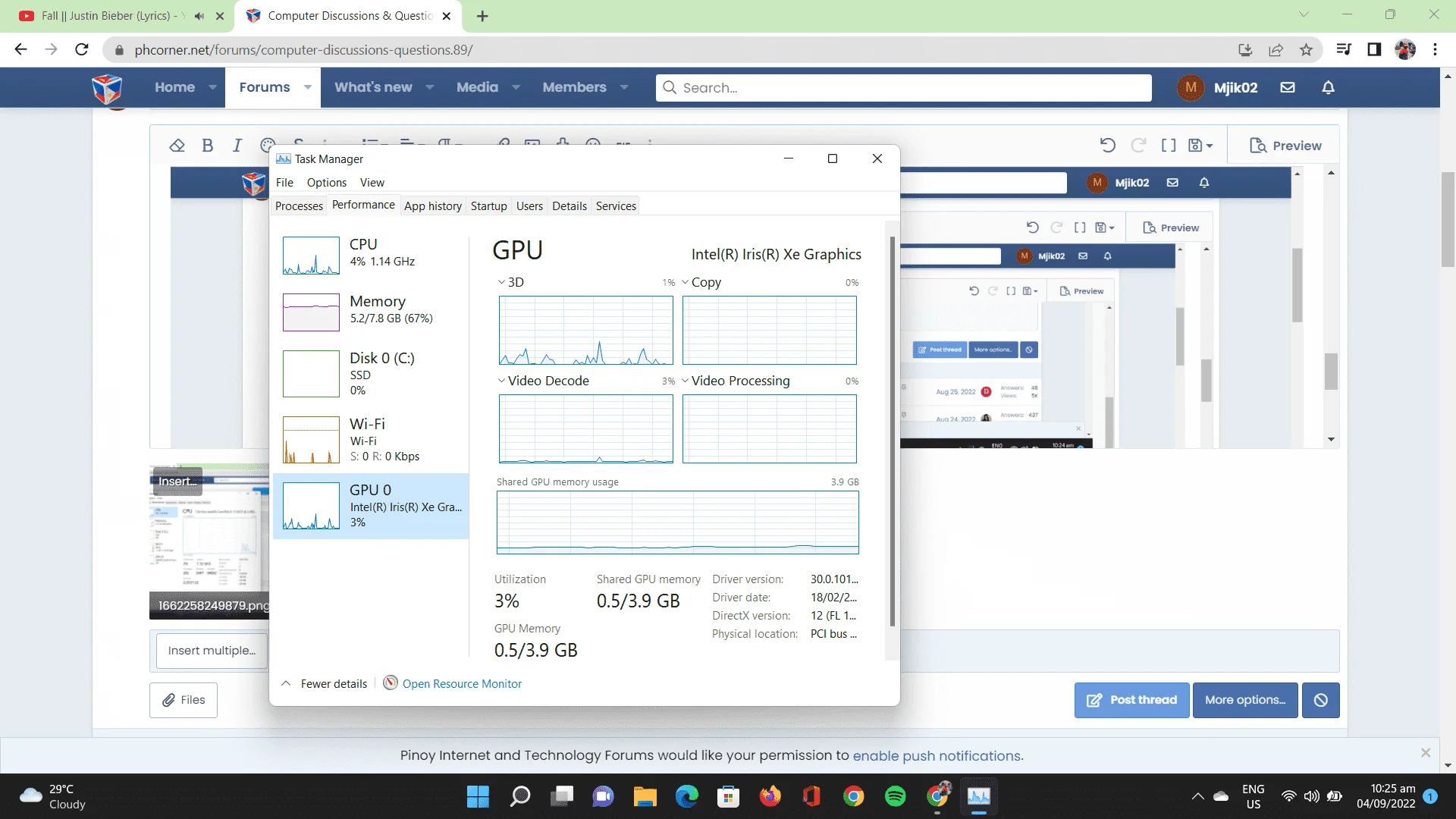

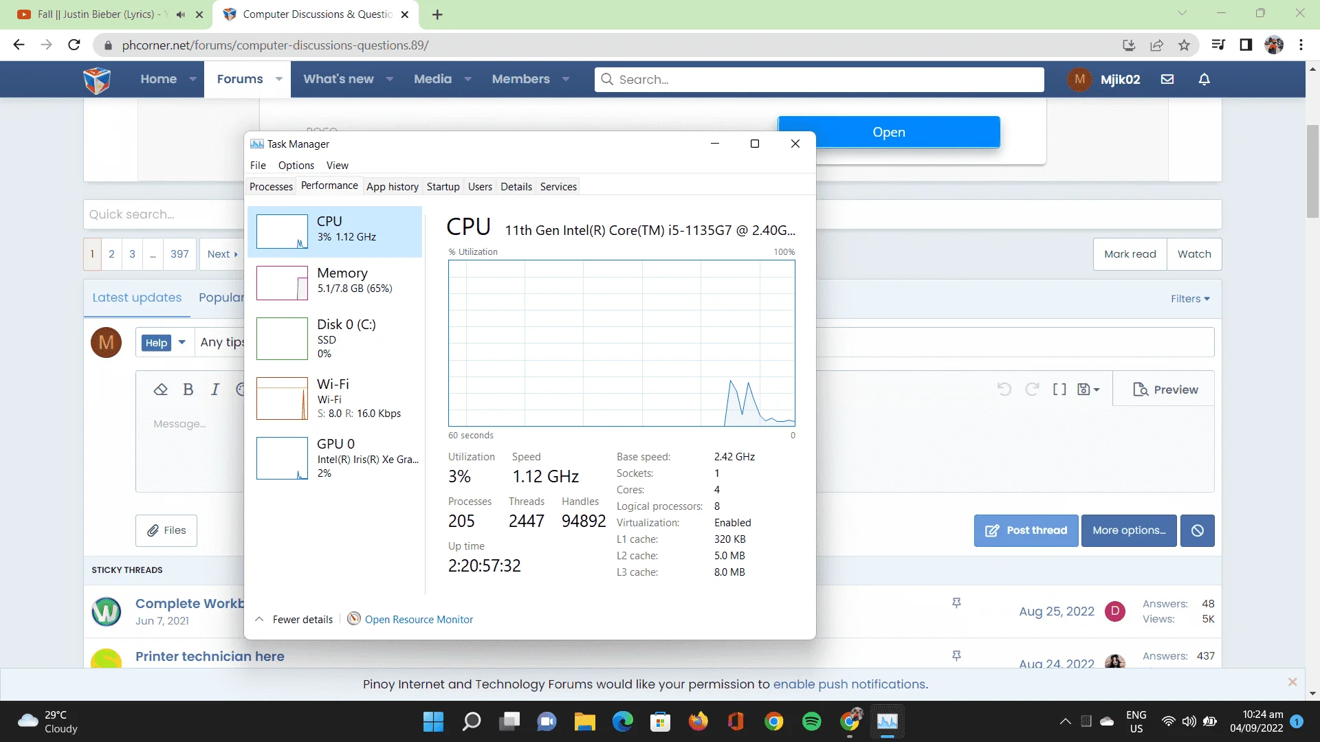

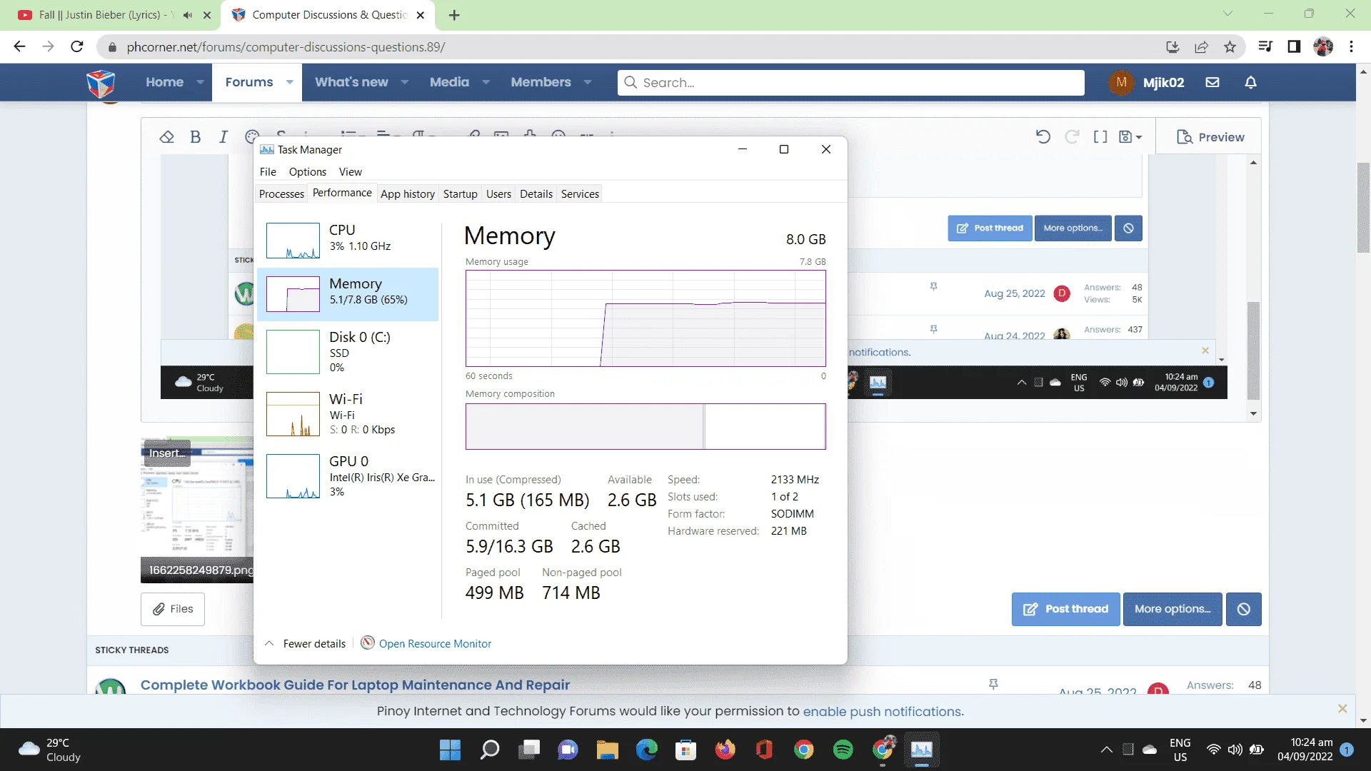

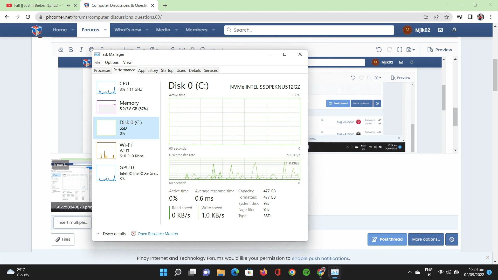

🔒 Closed Any tips po sa pag upgrade or suggestions ano mga bibilhin para i upgrade. IT student po kasi ako 1st year and balak ko din sana mag gaming po tyia!

anong brands po recommended sa pag upgrade ng ssd at ram? saka ano po suggest nyong video card/graphic card?
eh kung pang-gaming paps? ano need ko iupgrade or bilhin?
Kung lga or pga board mu pwede ka upgrade cpu, pero kung bga type, d pwede kase nakasolder yan cpu nun, saka kung gusto mo for gaming need mo gamitan ng external gpu yan coconect un tru wifi adapter ng board, tapos syempre need mu ung mga slots na pagsasaksakan ng gpu, d alam tawag dun pasensya na, search u nalang
thanks paps!
Dagdag ka nalng ng ram para magamit yung isang slot para mabilis na rin tsakan try mo activate yung lahat ng cores nyan sayang nmn
salamat paps try ko yan
pano po pala iactivate yung mga cores? hehe
kung sa akin ts ay dead end na yan unless palitan mo yun ram ng 2 x 8gb para maximize ang ram pero hindi mo maramdaman yan kung wala kang software na malakas sa ram like video editing software.... kung gusto mo talaga yun may extra kick sa perfomance ay maganda bumili ka na lang ng gaming laptop
