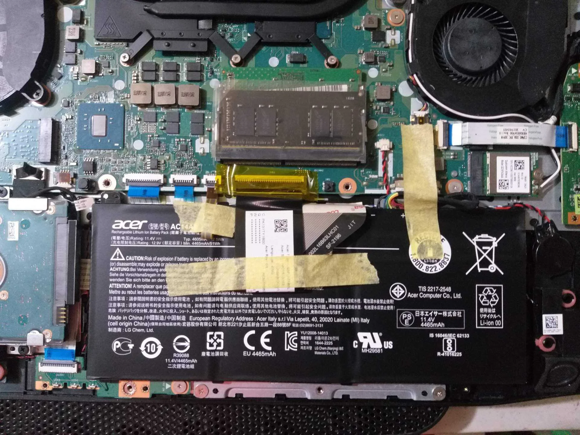

parang ok pa naman po yung battery. inalis ko po pero di pa rin umilaw kapag nakaplug yung charger. nagorder na po ako ng charger. sana gumana ay dumating agad20220904_132205.webp
