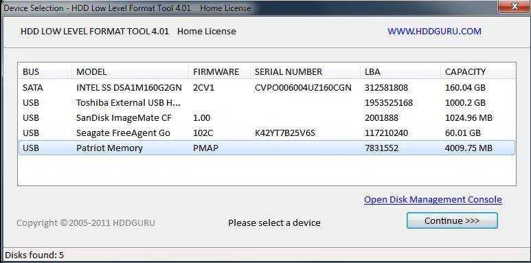

TS, ano ang resulta? Kung na-access mo na yung content ng drive, makabubuting ilipat mo muna yung mga files sa ibang storage at mag-perform ka ng low level formatting diyan sa external hdd mo para ma-separate na yung mga bad sectors gamit si HDD Low Format Tool, magiging raw ang status niya.
Pagkatapos niyan ay kailangang siyang i-partition at bigyan ng drive letter sa Disk Management (ex. F:) at finally yung usual formatting sa Windows sa gusto mong file system, NTFS or exFAT.

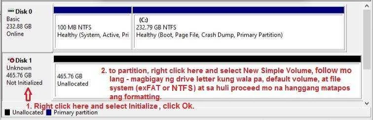

Unallocated na Yung external drive
Kailangang mong i-partition para magamit uli. Kung Initialized na siya, proceed ka sa step 2 sa picture sa ibaba:
Right click ka sa area ng Unallocated space, click New simple volume, mag-assign ka ng unused Drive letter (say G:), sa Partition style select mo MBR, i-partition mo na kung Default o ilang volumes ang gusto mo, tuloy Formatting sa File System NTFS or exFAT (pipiliin mo yung exFAT kung ginagamit mo rin iyang external drive sa Linux o Mac devices, accessible din kay Windows iyan). Ok na, proceed hanggang matapos yung formatting.
