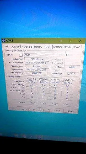

guys need ko lang kasi pang school tong laptop medyo mabagal po sya mag load like open ng office word o kaya mag search sa chrome nag not responding kasi balak ko kasi bumili ng ram sa laptop pwedi kaya mapalitan ung cpu o kung ano man yan sana ma tulungan nyo po ako???

thank you boss may papakita sana ako sayo cpu-z kung fit batong ram ko sa ram nila bibili sana ako sa shoppe
kahit ram lang muna bago ssd

laptop is compatible with DDr3 1333mhz 1.5V ? Tama ba
Ssd muna bago ram. In your case, sabi mo mabagal magload ang Microsoft Office.
Upgrade ng SSd if di pa sya ssd at Ram then pageneral cleaning mo HSF at reapplication ng Thermal paste plust clean format and fresh operating system . malamang good as new na ulit yang laptop mo.
