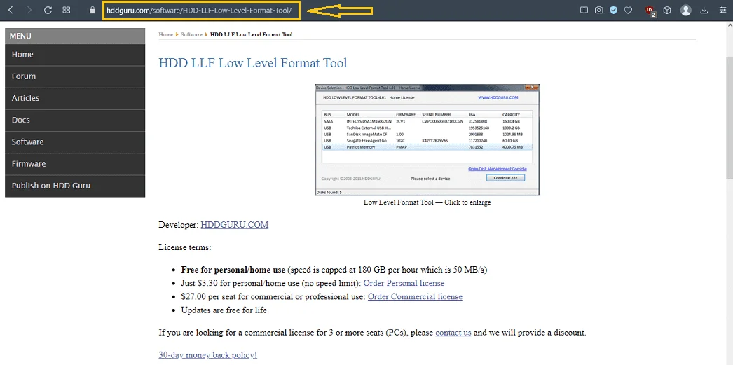

3. Kung ganoon pa rin, I-Low level format mo na gamit ang HDD LLF Tool, pagkatapos niyan i-partition mo siya as New Volume sa Disk Management ni Windows, tuloy sa usual formatting sa exFAT or FAT32 file system.

1. check mo yung flash drive mo kung mayroong maliit na switch, kung mayroon i-slide mo siya sa kabilang side. Try mo uli i-reformat.
2. Kung walang switch, at hindi naman ikaw ang nag-lock via software, suspect na mayroon siyang virus. Ipa-scan mo siya sa anti-virus mo, o gamit ka ng 𝐌𝐚𝐥𝐰𝐚𝐫𝐞𝐛𝐲𝐭𝐞𝐬.

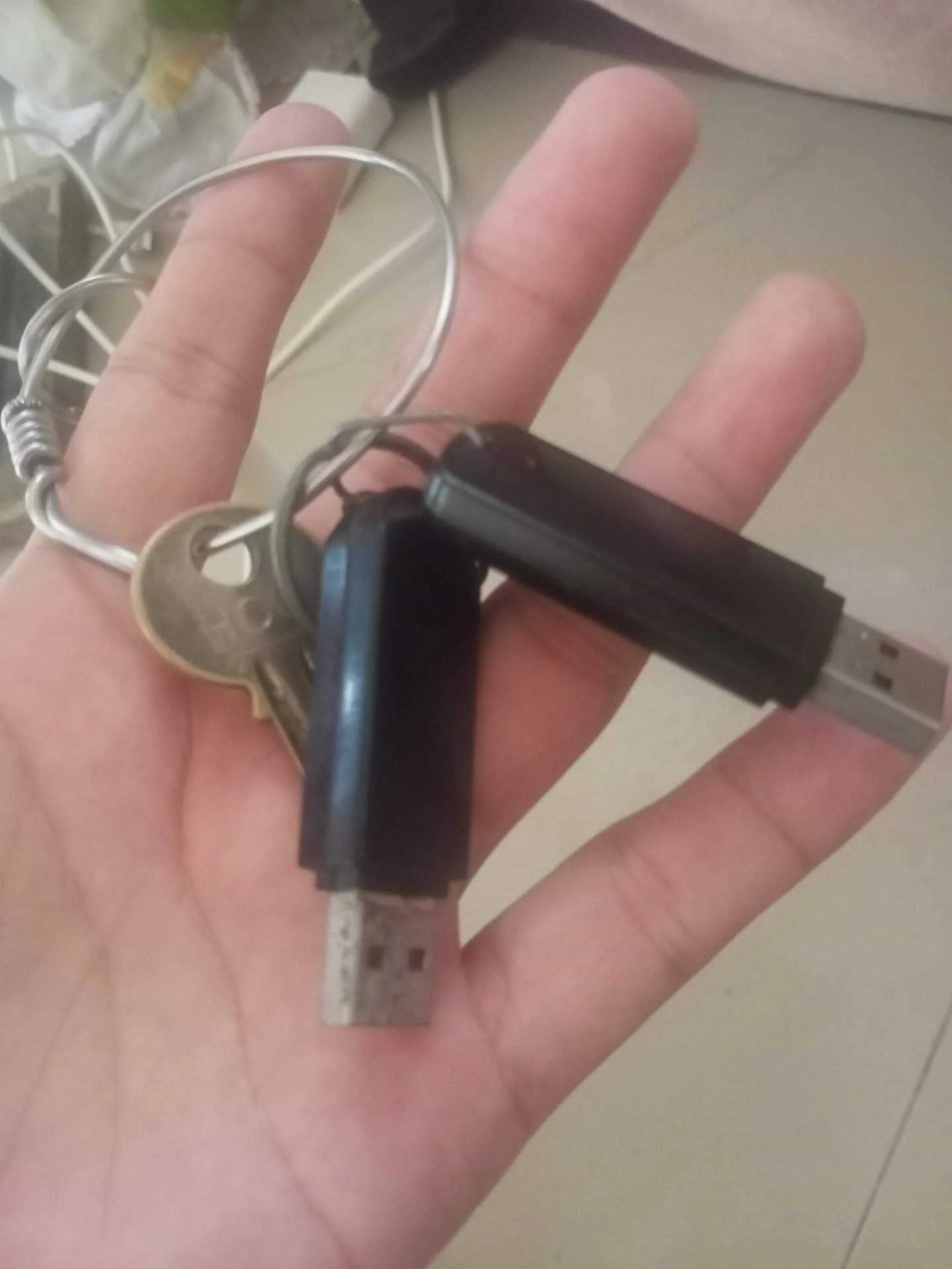

p*tek! ~ legit sabi mo hahaha, nagagamit ko na now, gumagana na sya isang 4GB at 8GB yung 64GB ko tingin ko di sya branded, kase iba yung lumabas... unknown lumalabas, baka may ibang tools pa paps? eto na ata da best na feedback at solution...
kung nakikita nyo to guys, legit! (nilagay ko pa sa susi-an ko) 😂
Wala paps, pang-last resort na iyan. Hindi kaya fake iyang 64Gb mo? Otherwise, sira na iyan.
