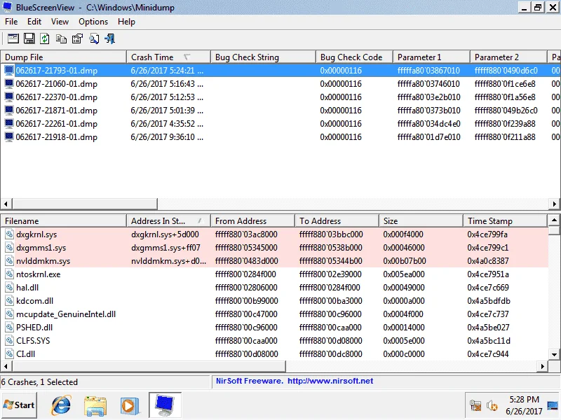

Nvidia display failure (BSOD)
Needing help!
Baka may nakadiscover na sainyo ng working solution sa failure na ito.
Na try ko na almost possible solution na suggested galing kay google. Ang PC ko ay older model, Intel Core2 Duo @2GHz, DDR3 2GHz RAM, ang display adapter ay NVIDIA GEForce 6600. Original OS Win7 32x (rock stable siya dito).
In-upgrade ko siya sa Win10 64x since 64x supported naman yung system. After a month ayun nag BSOD at ayaw na tumuloy sa normal boot. Nag PC restore ako but then ganun parin problema. Naisipan ko downgrade na lang sa Win7 64x baka kako bitin ang hardware specs para sa Win10 at ganun din ang nangyayari. Nakakapagboot naman normal pero pagka nag open ng apps lalo na yung CAD software ko, bigla nag rerestart at blue screen na naman. Ganun din pagka nanonood ng movie. (non gamer here)

Unfortunately walang umubra sa mga ito. Ang ginagamit ko NVIDIA display drivers to date ay v306.97 (not really so sure kung ito nga ang latest, ang hirap maghanap)
I've read to run mem test and or downclock video speed pro hardware extensive na ito, sa tingin ko wala namang problema dito kase stable naman siya dati sa 32x na Win7.
Frustrating na ang nangyayaring ito any more ideas mga kaPH!
