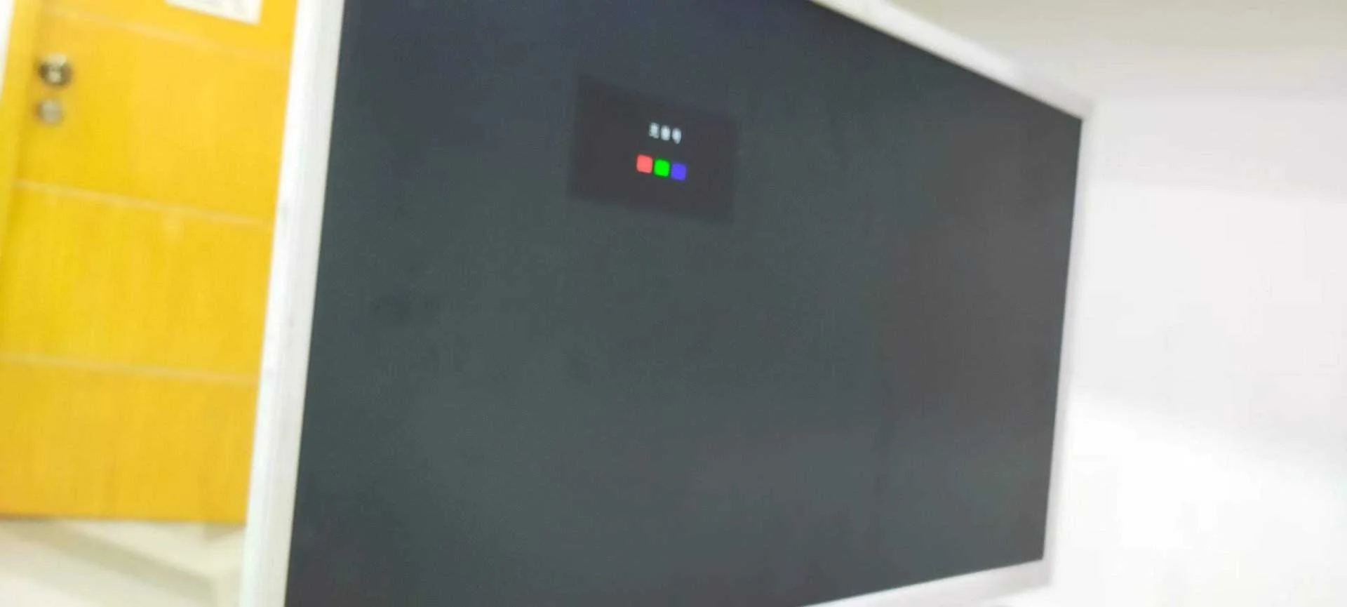

Mga master pahelp naman po ako ano po kaya problema ng pc ko mga sir
All in One Pc po sya.
Always pong no connection ang nalabas sa monitor mga sir.
Natroubleshoot ko na po yung Ram. Goods naman po yung Ram Actually kakapalit ko lang ng Ram dito lang po sa allinone pc hindi working.
Sana po may makatulong. Salamat
Solution
TS, check mo yung connection terminals ng monitor mo, reseat or unplug and plug back in. kung mayroon siyang hdmi or vga terminals para sa ibang monitor, i-connect mo sa tv nyo para ma-troubleshoot mo kung software or hardware issue.
Done na bossing na fix ko na kanina ni replug ko lahat tas baklas din cmos bat, Ram, SSD, Power Supply at VGA-2 cable nya sa On screen
