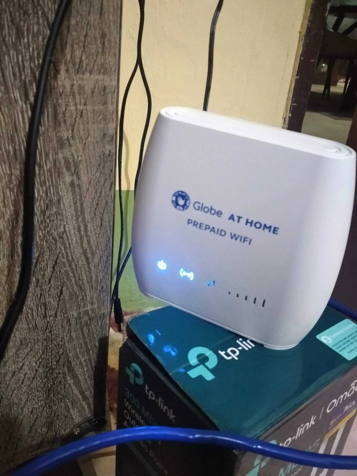

🔒 Closed Any solution sa S10g 2.10.1? power at wifi led indicators na lng gumana

Malakas kutob ko na may chance pa maayos yung mga na bricked na modem after trying to flash it. It will take time sa katulad ko na hndi pro tech. Baka naman po meron dito sa phc na knowledgeable at makatulong or makaka share sa akin kung anong dapat kong gawin. Willing to donate P300(yun po muna kaya ko) basta maturuan ako. (I swear I will not disclosed it sa iba if u ask me to). Knowledge is power kasi. Iba na ang may alam.
May nabasa din kasi ako sa comments na wala daw sya firmware kaya di nya magagawang tumulong. Naisip ko baka nga tlga may chance pa itong akin.
May dalawa akong s10g dito. Ung isa ung zte firmware na mukhang bricked na nga at yung isa naman di pa nagagalaw. Parehas 2.10.1 ver po. So, baka pwede magamit ung firmware nung isa don sa isa.

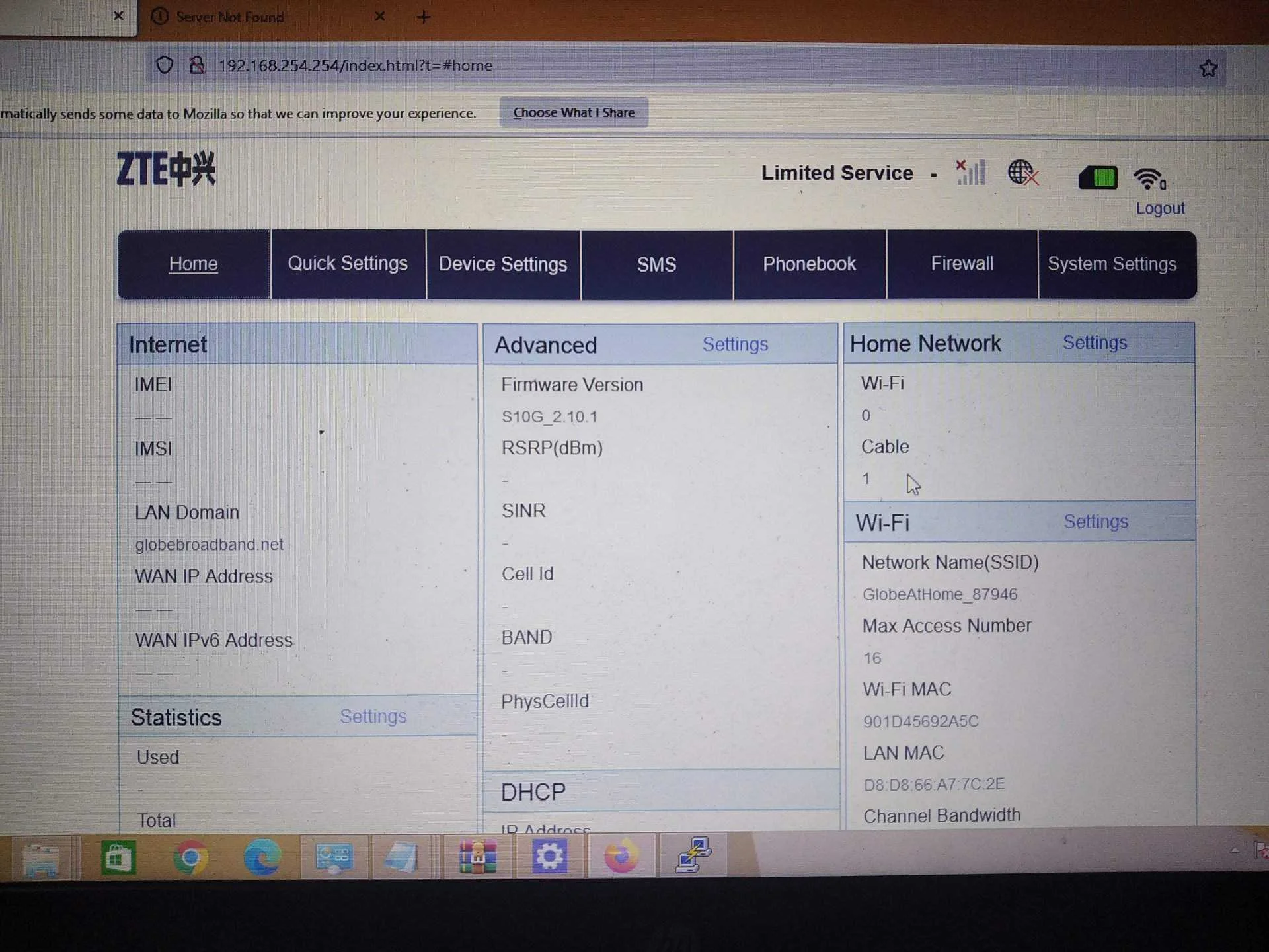

Kaya ko rin nasabi na may pagasa pa kasi nung una power led lng nagana. Tapos sinubukan kong hiramin ung isang s10g zte 2.10.1 ver din na naka openline. Ginawa ko inexport ko ung bin file nya. I saved it to my laptop tapos sinaksak ko naman ung isang s10g na bricked. Inupload ko ung bin file drtso sa dashboard nya. Minutes after, biglang umilaw ung wifi nya at nadedetect na rin ang wifi ssid nya which was not possible before nung di ko pa nauupload ung bin kasi thru lan lng ako nakakaconnect eh. Kutob ko lng naman po ito. Again di ako pro.
✅s10g ver 2.10.1
✅only power and wifi led indicators ang working
✅naoopen pa dashboard nya

Na aaccess mo ba ang ang router via
WinScp? Pag oo May pag asa kapa.
Pag d mo alam winscp pwes idownload mo tapos gawa k ng connection profile
Peotocol SCP
IP 192.168.1.1
