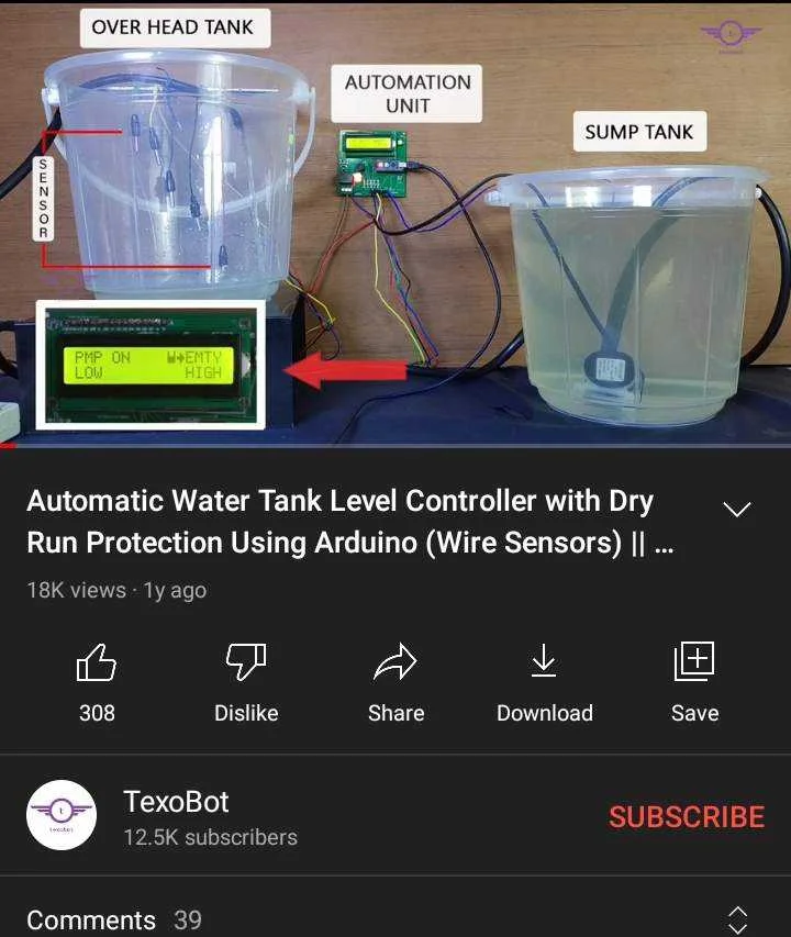

Ito sana gagayahin ko :
https://phc.onl/#forbidden#/6R4YGrXtQ8c

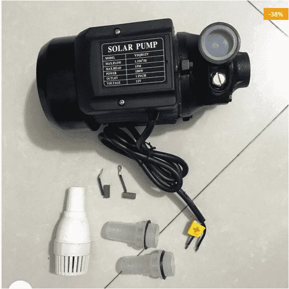

Pero baka di kaya ng water pump ko 180 W kasi required nya para mag work

Dapat kasi ma control ng arduino pumping nya. Automatic mag pump pag na sense ng sensor sa tank na mababa na ang tubig.
Oo ganyan po pump ko lods.
walang controller yan e, direct ang pag power nya, kailangan mo ng voltage converter, sa case mo 5V to 12V para ma power mo sya since 12V yung nakalagay, then the rest digitalread lang ng water sensor.

So lods, hindi pwede na mag work sa through mc lang gaya ng video link na sent ko?
baka hindi rin gumana since 180w yan so kailangan nyan ng malaking current na hindi kayang i provide ng microcontroller.
