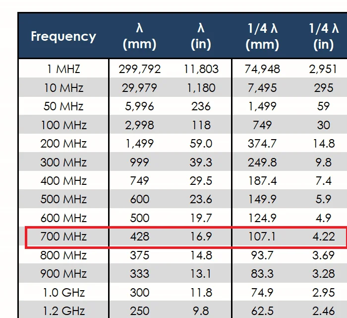

no way, kasi ang satellite dish ay designed for microwave o gigahertz frequency samantala yun tv plus ay nasa 600+ MHz, kailangan mo lang ng antenna element na pasok sa 1/4 o quarter wavelength ng 600MHz na nasa 12.5cm
