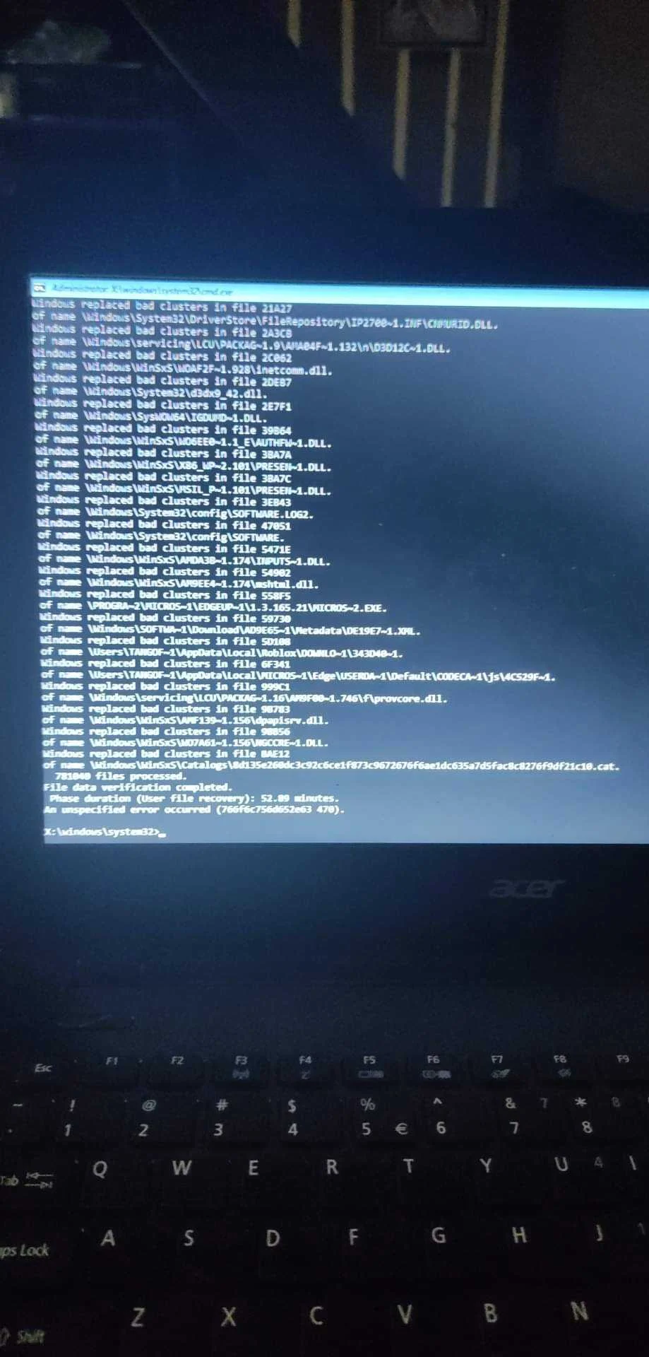

Marami na siyang bad sectors. Mayroong Recovery mode ang laptop mo. Mas maige pang i-Factory reset mo gamit yung install image na provided ng Acer. Reformatting din iyan dahil i-reinstall niya si Windows, mare-retain mo pa yung activation ni Windows.

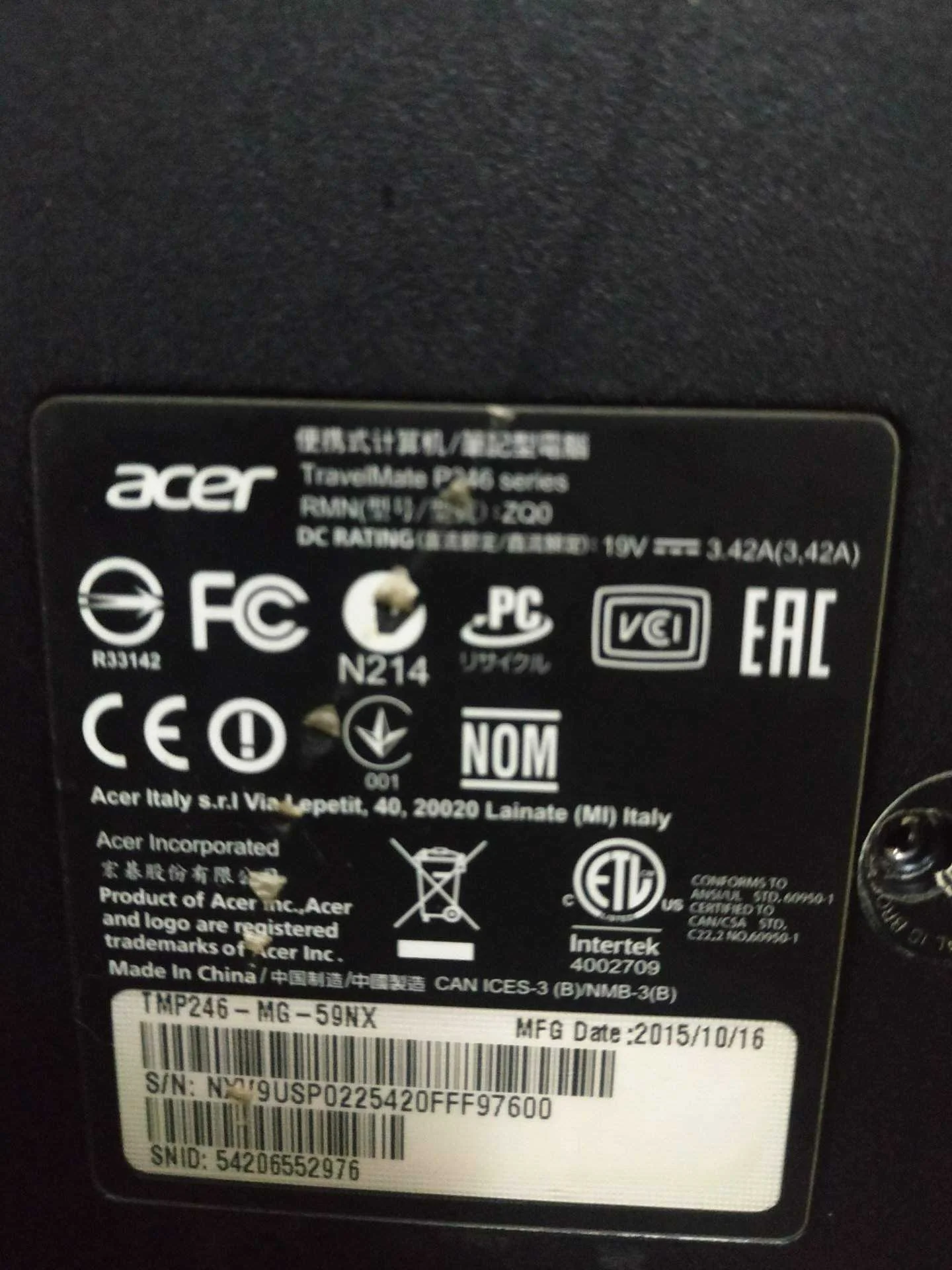

Ano ang model ng Acer mo? check natin pag-access sa Recovery mode.
Yan model niya master, sinubukan ko i reformat pero pagkatapos ng installation at need to restart after ma restart balik siya ulit sa umpisa ng instalation, hanggang ganun lang siya, binuksan ko din siya ok nmn lahat ng connection niya sa loob maliban lang sa lumuwag yung 2 na turnilyo sa may hard disk niya

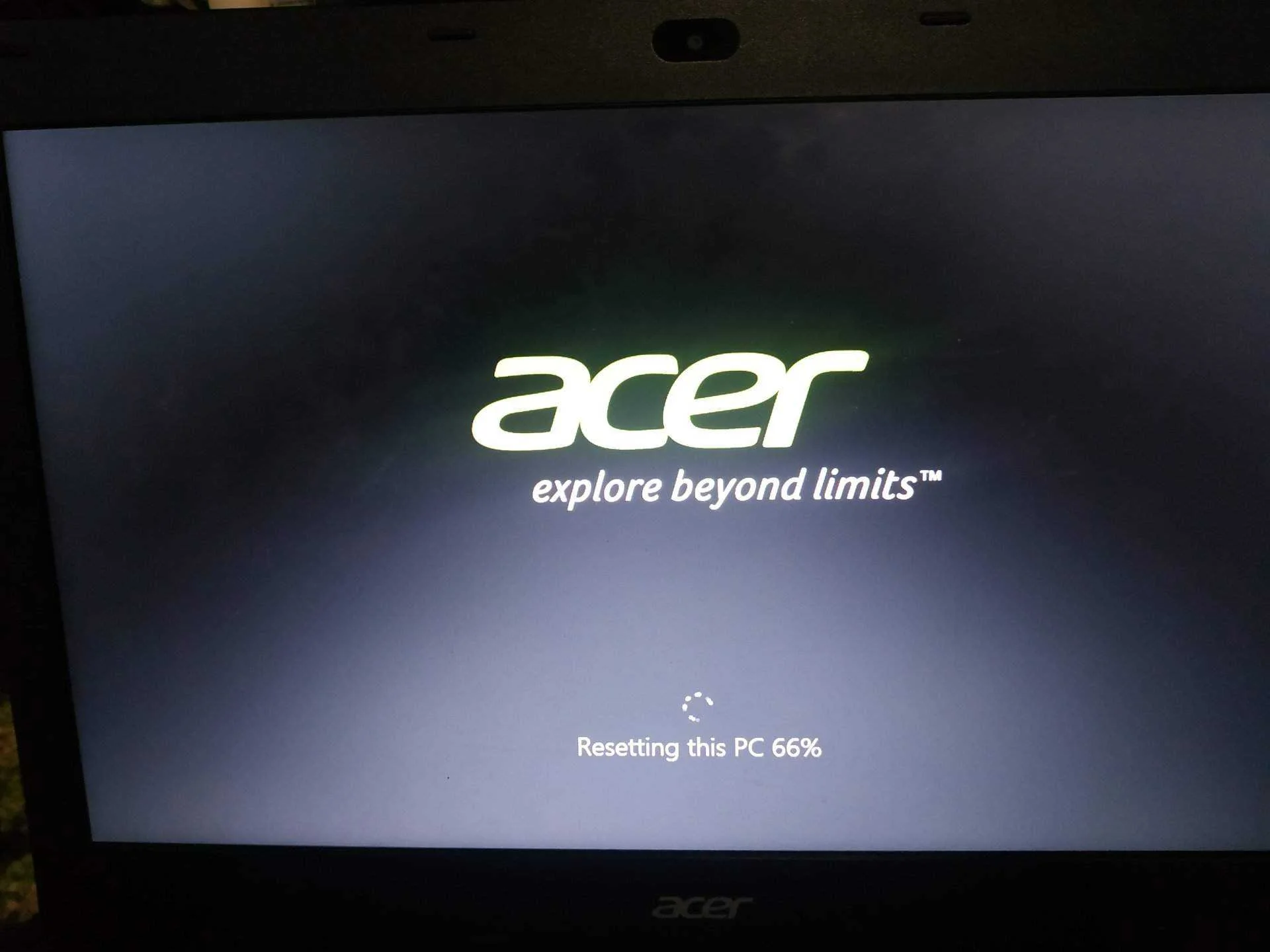

Paano siya i reset master?
On going po yung reset mga master hopefully gumana na

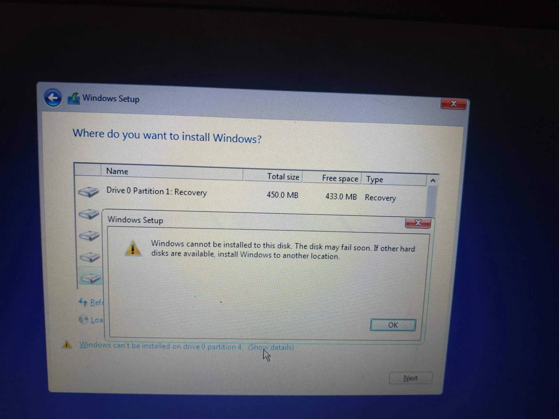

Nireformat ko na Master ni reset kona din same error parin siya
Ganyan po lumabas after po ma reset yung hard disk mga master
TS, mag-ipon ka na para sa bagong drive (ssd or hdd).

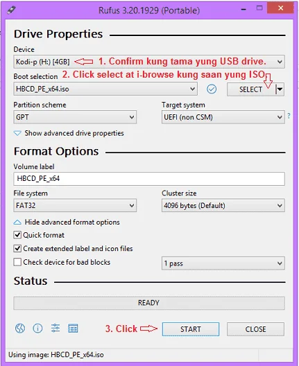

Kung mayroon kang magagamit na ibang computer, maaari pang ma-extend ang buhay ng hdd mo:
1. Download mo yung Hiren's boot CD PE (HBCD_PE_x64.iso):
2. Download mo si Rufus.
3. Plug in mo yung USB (4Gb min.). Open mo si Rufus at ilagay mo yung iso. Gayahin mo lang yung settings sa picture bago i-click yung start button.
4. Pagkatapos niyan, i-plug mo sa laptop at iyan ang i-boot mo. Press mo yung F12 paulit-ulit hanggang lumabas yung Boot menu, kapag lumabas na piliin mo yung USB.
Kung ayaw lumabas sa F12, F2 ang gamitin paulit-ulit din hanggang lumabas si Bios, punta ka sa Boot tab at piliin mo yung USB as Boot priority tapos Save. Magbo-boot na siya sa USB.
5. Kung nakapag boot na sa USB, hanapin mo yung HDD LLF Tool (nasa Hard Disk Tools - Security), open mo siya at piliin mo yung OS drive (SATA - name ng hdd manufacturer) sa list ng drives. Continue at hintaying matapos ang process.
6. Pagkatapos ni HDD LLF Tool, Open mo yung Easus Partition Master (nasa Hard Dsk Tools - Partition Tools), right click mo yung HDD, click Initialize to GPT. Pagkatapos niyan, try mo nang install si Windows.
7. Pagka-install ni Windows, balik ka sa Bios at ibalik mo yung boot priority sa HDD (Disk_0).
