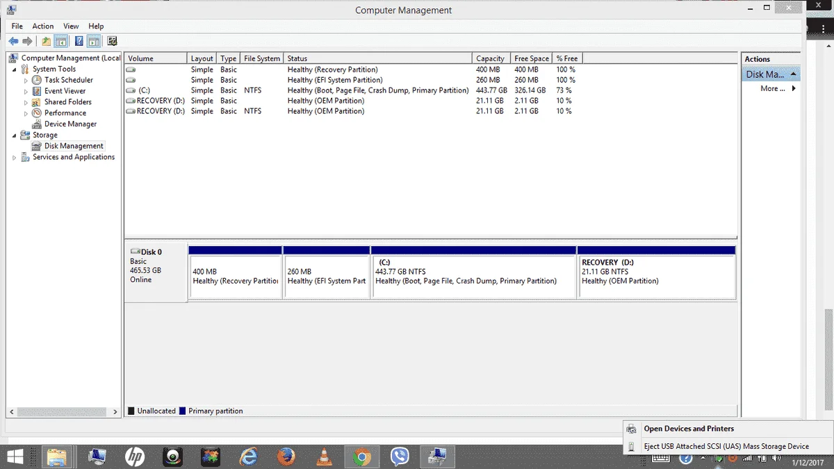

boss yung sakin po, seagate slim,:( kanina nabuksan ko pa then maya maya ayaw na nya madetect as in ayaw na kahit palit cable, at sa ibang laptop :cry:
walang ilaw pero nagsspin, may safely remove icon din po sa system tray, pero wala po madetect :cry:

1st. try another enclosure since binuksan mo na yan
2nd install it in a desktop

Enclosure is the casing powering the hard drive itself ts, minsan po nasisira ang mga enclosure pero yung internal hard drive hindi po, kaya kapag binaklas and hard drive sa enclosure kadalasan na dedetect po yan ng pC, meaning ok pa hard drive ts. check mo sa net 2.5 hd enclosure para mag ka idea ka. Good luck.
nasubukan mo palitan ng usb cable? 3.0 yata ang gamit ng external slim drive mo no? ilan years na ba siya? nasasafety remove mo ba kapag ginagamit mo yan o may ibang gamit ka pa sa external mo bukod sa storage lang katulad ng pagpaplay ng mga movies sa flatscreen tv? nagsspin pa naman siya eh kaso walang ilaw sa LED means na di mabasa yun or ma detect yun HDD o partition ng external mo...kung na test mo na sa ibat ibang units at palitan mo rin ng cable eh nasa hdd mo na ang problema...plug n play naman kasi ang external drive kahit walang drivers niya eh mareread yan...so kahit walang drivers okay lang...
