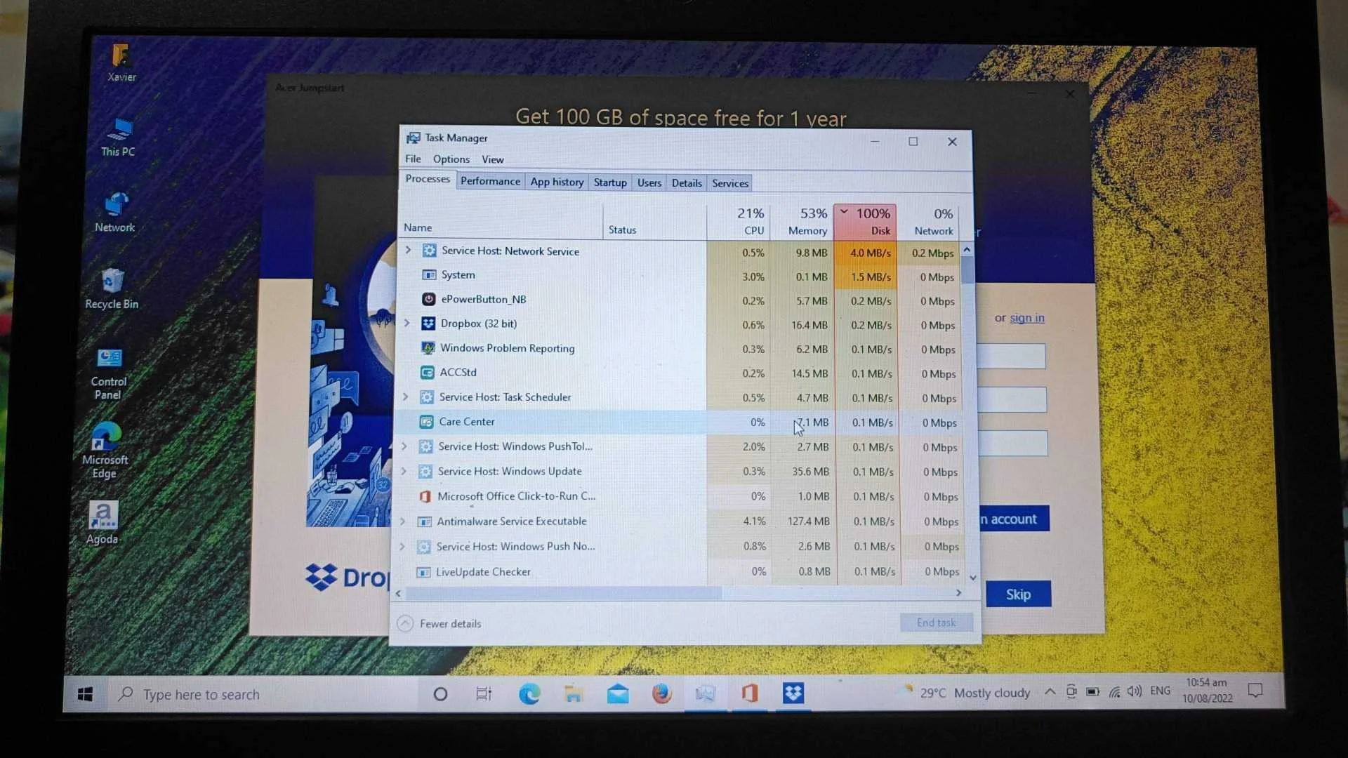

Newly reset ko po ang laptop ng kaibigan ko. Normal lang ba na 100% pa rin ang disk usage niya upon opening the laptop? At dahil dito, di xa masyado responsive basta kaoopen mo pa lang. Ito specs ng lappy:
Intel celeron @ quad core processor N3450
4 GB DDR.500 GB HDD
Thanks sa makakasagot.
Kung newly formatted yan ay nag uupdate ang laptop. Need mag dagdag ng RAM at salpak ng SSD
Sa hindi nag rerespond given na yan sa spec ng laptop. Try mo idisable ang mga background apps, disable mo startup app at customized mo services.
type mo sa search bar..... services.msc then hanapin mo yun Background Intelligent Transfer Service (BITS) right click and disable.......
ang style kasi ni win10 ay madalas cache ng services at executables para mabilis mag load ang mga apps o software
Sa SSD na part lods di pa kaya sa budget niya. Thanks ng marami.
ahh. now I know. salamat dito TS
normal yan sa HDD kung kakabukas plang after few minutes baba dapat yan
Oo kaso dahil 100% ang disk agad, matagal mag respond siya lods
Naka windows 11 kase paps, resource-hungry talaga iyan lalo andaming magl-launch na services kapag startup. Pero try mo na rin mag open ng cmd(open as administrator) then type "chkdsk"
Magsscan 'yan ng errors at mga duplicate sa harddrive at ireresolve niya rin. Also, mag disable po ng startup programs lalo kapag hindi masyado need.
since bagong reset yan idol
recommend ko wait kaa lang kahit 1 hour
mag papatch pa kase yan, lalo na base sa task manager mo
normally kapag network service, it means nag dodownload yan ng update + applying update
wait mo lang
