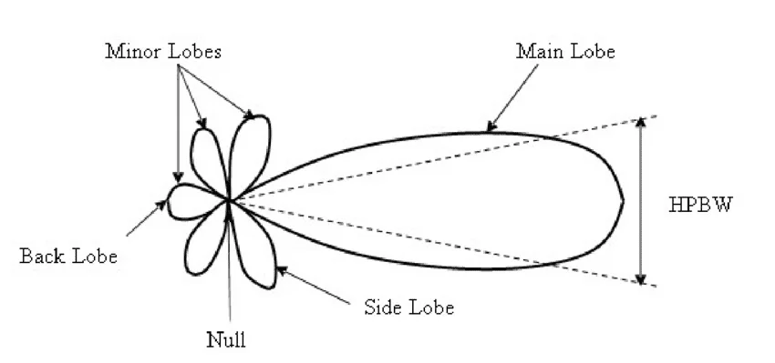

mostly ang p2p antenna ay pang long range directional antenna at mataas ang dbi (high gain) at yun wave pattern na kung saan naka tutok ay doon lang ibabato ang signal at kung sa likod o gilid ka ay hindi mo marereceive ang full signal at kailangan line of sight o walang harang o obstruction. kung ang purpose mo ay e-expand ang wifi at meron mapa semento o kahoy na mga dingding ay hindi sya effective at lalo ka lang magkaroon ng dead spot maliban kung nasa harap ka mismo ng antenna, ang the best talaga gamitin dyan ay omni-directional antenna or kailangan mo ng malakas na wifi router na may 2-3 ang wifi transmitter (beamforming)
I mean sir pwede ba gawing antenna ang p2p kasi wlang gamit dito sa akin at may modem ako kaso mahina signal ko ..
