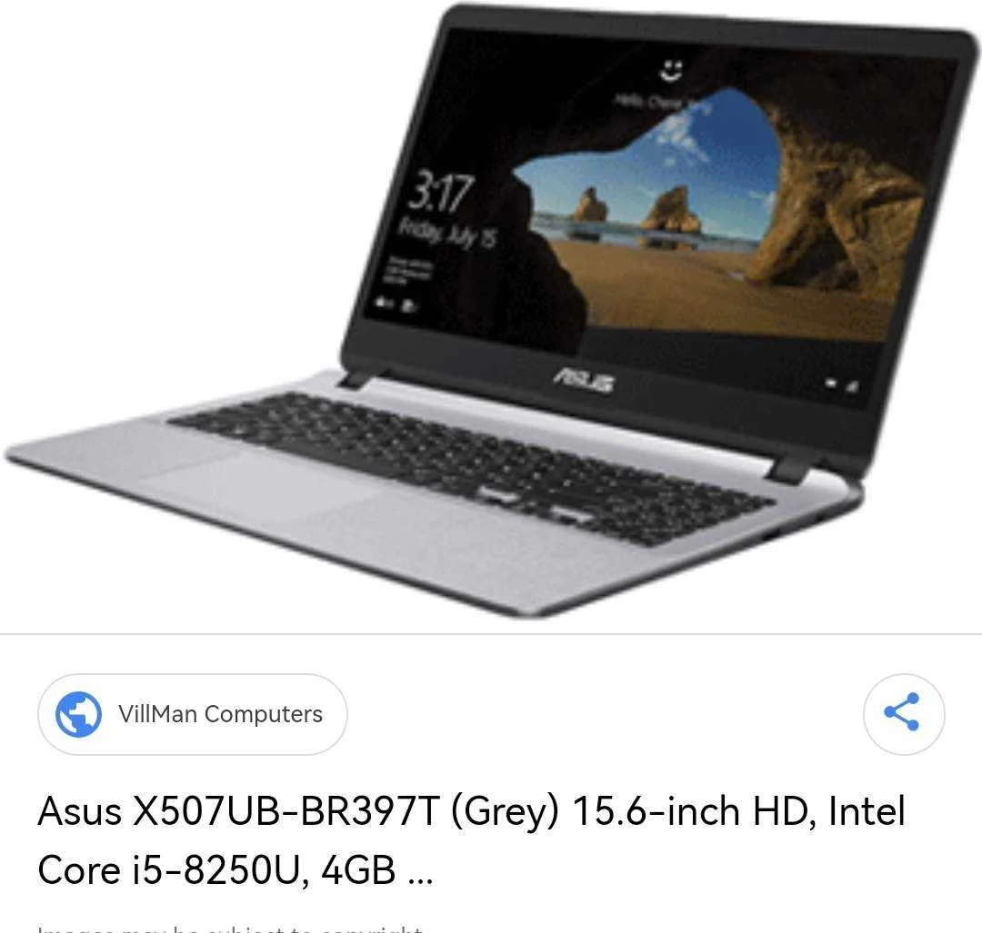

Ask lang ko advice mga paps. Had this laptop pag open ko nung una may display pa then accidentally nakuha yung ram ng kapatid ko na naka turn on pa. Pag balik ko wala na syang display.

Anong model ng Asus?
Eto model ng laptop lods 😢
