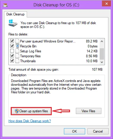

Unang-una, TS, kung original pa ang OS ng laptop mo, huwag mong papalitan ng modded OS. Kasi, kung yung original na Windows ay may mga lumalabas na issues, eh di lalo na yung modded OS na paniguradong nag-create ng panibagong issues dahil sa ginawang modifications.
1. Mas maige pa, ipalinis mo yung cooling system ng laptop mo sa technician, yung cooling fan at radiator fins. Papalitan mo na rin yung thermal paste ng CPU (at GPU kung applicable).
2. Ilipat mo sa external drive yung mga documents, pictures, audio at video files mo, para malaking free space ang ma-regain mo.
3. Un-install mo na yung mga applications na hindi mo na ginagamit.
4. Sa This PC, right click mo si drive OS (C: ) > click Properties > click Disk Cleanup > pagkatapos ng scan, click mo yung Cleanup system files > click Ok at hintaying matapos. I-cleanup niya yung mga old files na safe i-delete, kasama na yung mga superseded na update files.
