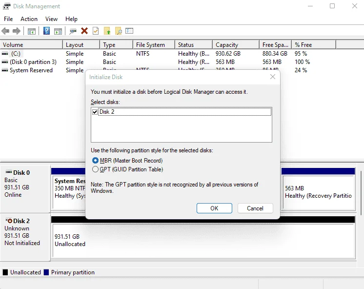

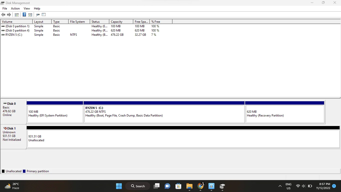

Pa help naman po, baka may paraan pa para ma recover ko files ko sa external hard drive ko. Na dedetect kasi sya pero dina nag didisplay sa "This PC" ko.

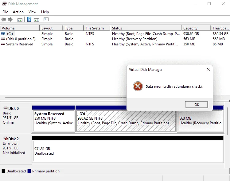

Pag nag punta naman ako sa disk management may Initialize disk na lumalabas pero kahit anong piliin ko "Data error (cyclic redudancy check). ang message box nya.

di yan gagana kahit diskpart kasi wala syang assign letter unallocated kasi, gamit ka Easeus Recovery software kung importanti talaga e recover mo , kung malaki size laman nyan e recover mo mas matagal sya, di yan ma rerepair nang hindi ma foformat,
pero kung physical problem yan like na hulog mo kaya nagka ganyan, bili ka nalang bago, usually ganyan error nahulog e

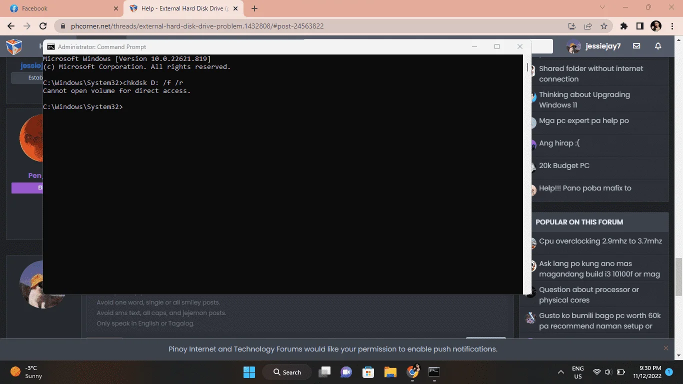

Kung mayroon siyang drive letter, open mo si Command Prompt (Admin), type mo chkdsk E: /f /r (ipalit mo sa E: yung talagang drive letter niya) at hintayin mong matapos, maaaring tumagal siya ng ilang oras depende sa capacity ng drive, magbibigay siya ng report sa huli.
Check mo yung USB cable niya. Bunutin mo both ends, sa USB port ng laptop/desktop at saka yung sa drive end, tapos saksak mo uli ng maayos, lipat mo sa ibang USB port ng laptop/desktop. Try mo uli.
Ayaw pa rin? Nagkaroon ng corruption sa Drive, hindi siya nai-turn off ng maayos. Baka reformat na lang ang solusyon diyan, mawa-wipeout lahat ng files na naka-store sa kanya.
