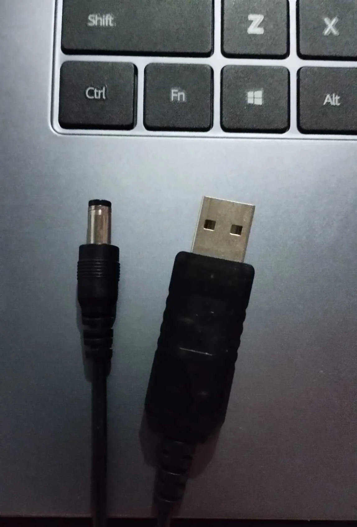

Need ko po ng advice or help tungkol sa ZLT MF286RA modem ko. Pawala wala po kasi ilaw namin dito kaya gumagamit kami ng 5 to 12 v step up cable (nasa baba yung picture niya) para mapa ON namin yung modem using powerbank. Kaso nga lang, ayaw gumana, umi-ilaw siya ng mga 10 secs, tapos namamatay din.

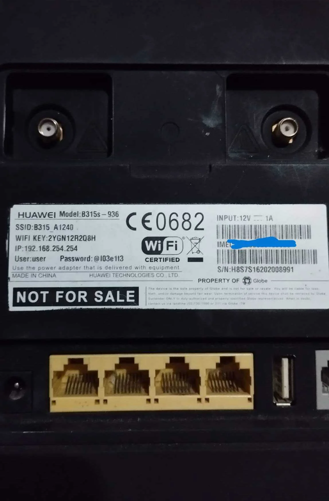

Gumagana naman siya sa dati naming modem na B315s-936, which is 12 v din ang input kaso wala talaga siyang pag asa sa MF286RA namin. Gumamit din ako ng iba't ibang powerbank, sinaksak ko pa siya sa laptop ko pero wala talaga.

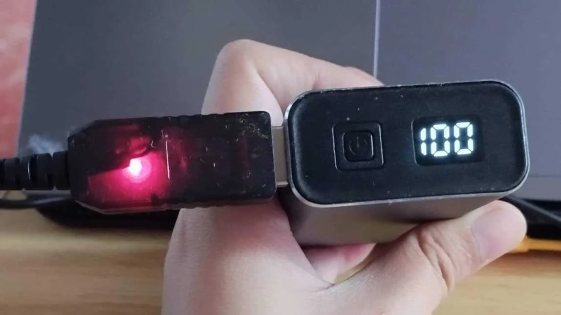

Gumagana naman sa akin, sinaksak ko sa 5V 2A output ng powerbank...

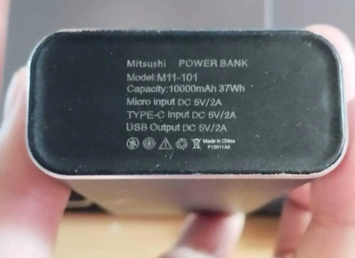

Bka 1A lang output ng pwrbank mo?

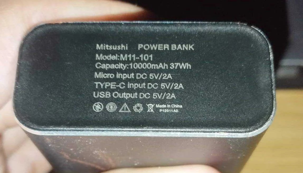

5v/2A lahat ng power bank namin 297106594_444732600867621_5099065348684873572_n.webp

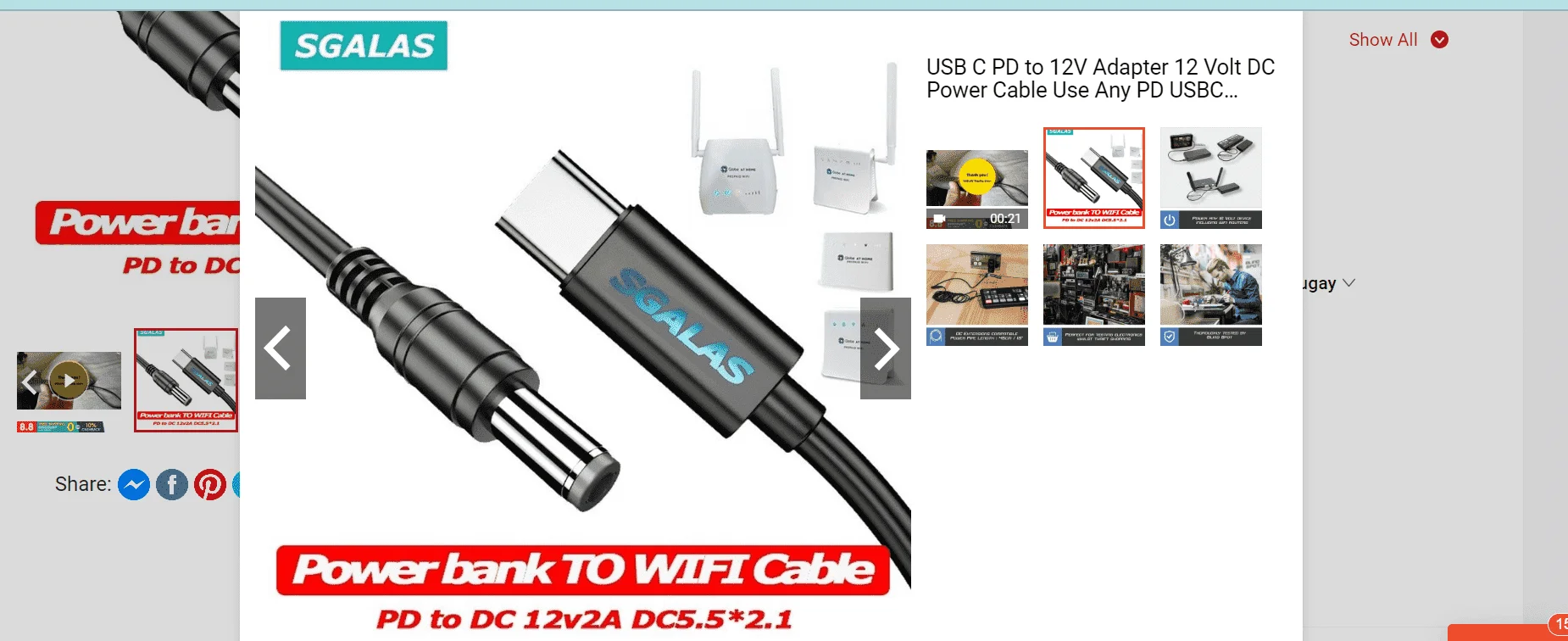

palitan ang stepup mo yung 5v2v yung may led light like this
may LED light din yung step up cable namin pero try kong bumili ng ganyan

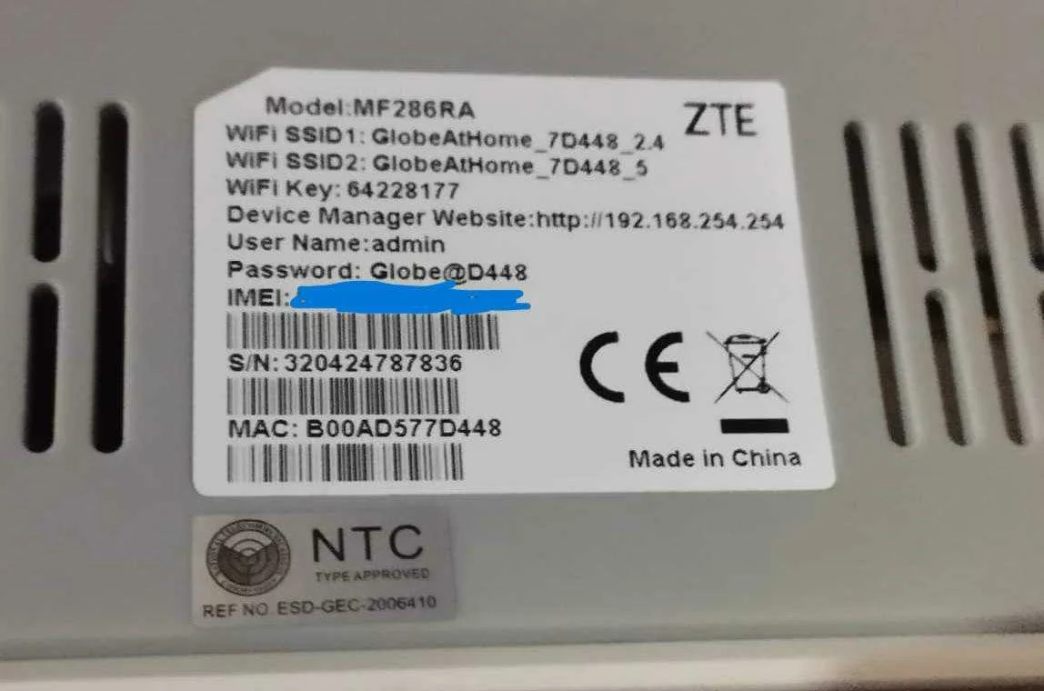

pakita nga sa yo bro?

yung label nya
