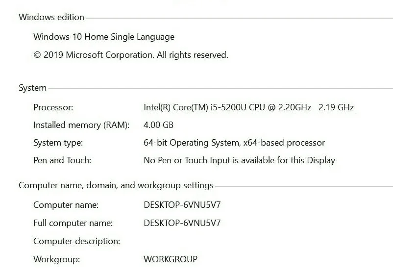

May binigay pong laptop sa mama ko last 2020 ata yun. Asus Sonicmaster k401l yung model
Pero marami ng sira. (Di pa namin napapacheck)
- maingay yung loob pag binubuksan
- sobrang mabagal na siya
- sira yung hinge
Ang tanong ko lang po worth it po ba siya ipaayos o bumili na lang ng bago/2nd hand.
2nd Year na po kasi ako next year kaya need na ng laptop. Pa-advice naman po.
Tsaka tanong ko na rin magkano kaya estimate nung pagpapaayos (kasama cleaning. Andumi kasi e)
For me, worth it pa naman siya ipaayos. 2020 model pa at Core i5 din... Iparepair mo na lang taz upgrade mo, kung naka hdd magswitch ka to ssd, expand mo na rin Ram mo, if expandable... Goods pa rin yan.
Di mo ma aabutin 10k siguro diyan.

kung maingay ay barado lang yun heatsink fan assembly ay pwede ipasabay ang paglinis kung ipapaayos ang hinge - depende kung sa part ng lcd panel ay papalitan yan ng backplate or kung sa laptop side ay patitibayin lang yun kinakabitan ng hinge..... kung sa bagal ay software issue or kung intact pa yun oem partition ay pwede yan ibalik yun bundled windows sa factory settingsor upgrade to ssd para lalong bumilis

cpu overheating/cpu high temp protection - dahil hindi makalabas yun init ng cpu, kailangan palamigin muna bago umandar pero kung malinisan naman ay mawawala yan
kung sa akin ay worth syang ipaayos unless lang kung may pambili kayo ng bago

Kung nag oon pa ok pa yan. Reformat, linis at palit thermal paste lang katapat nyan.
Palitan mo na rin ng SSD kung may budget para bumilis lalo.
At dagdagan mo ng RAM, kahit 2nd hand lang
