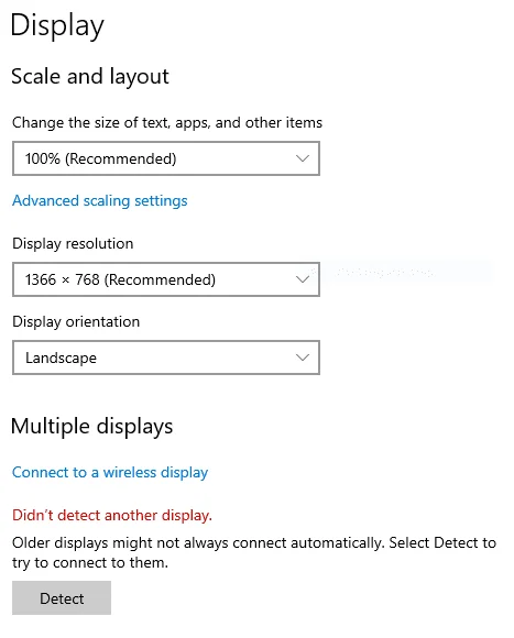

Q2. Di po nadedetect sa Display Settings yung 2nd monitor ko pero working naman sya kung nakasaksak sa port. Gumagamit po ako ng converter kasi yung 2nd monitor ko is VGA lang yung supported pero yung laptop ko ay pang HDMI.

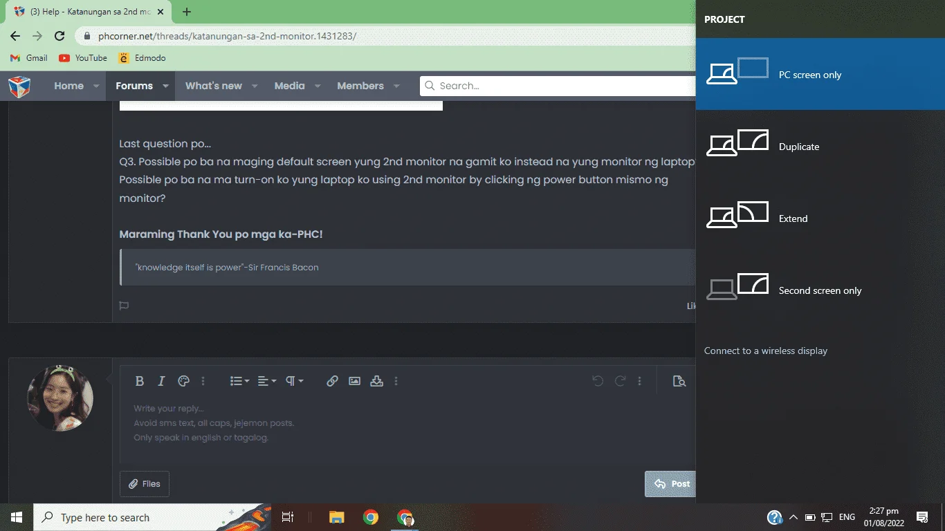

Q3. Possible po ba na maging default screen yung 2nd monitor na gamit ko instead na yung monitor ng laptop? Possible po ba na ma turn-on ko yung laptop ko using 2nd monitor by clicking ng power button mismo ng monitor?

Q2. naka install naman cguro ang gpu driver mo, baka sira ang converter?
Q3.1 Yes pwedi na maging default nandyan sa settings ng display mo, "USE as Default Display" then merong ibang games na pwedi ka mag select.
Q3.2 hindi

q2, supposively nadedetect dapat yan, possible na marumi or nag tarnish lang yun mga contact pins sa loob ng vga or hdmi port, otherwise pwede na kailangan i-update ang display driver...
q3 not possible yun synchronize power button ng monitor para sumabay mag power on rin ang laptop - kung hassle yan setup ay ireplace mo na lang ang defective laptop lcd, mostly nasa around 3-4 k yun panel or pwede ka rin sa mga 2nd hand panel na kinahoy sa sirang laptop - explore mo sa gilmore yan libre na kabit
default monitor ay nangyayari lang yan sa windows environment pero pag once nagloko at kailangan mo mag intall ng windows sa laptop na yan ay dyan ka magkakaproblema dahil hindi gagana ang external monitor.... may nabasa lang ako na kailangan mo ng galawin ang lvds connector (defective panel) tapos kabitan ng converter to vga or hdmi adapter para direkta sa laptop ang computer monitor so depende kung ilan pins yun defective panel ng laptop
