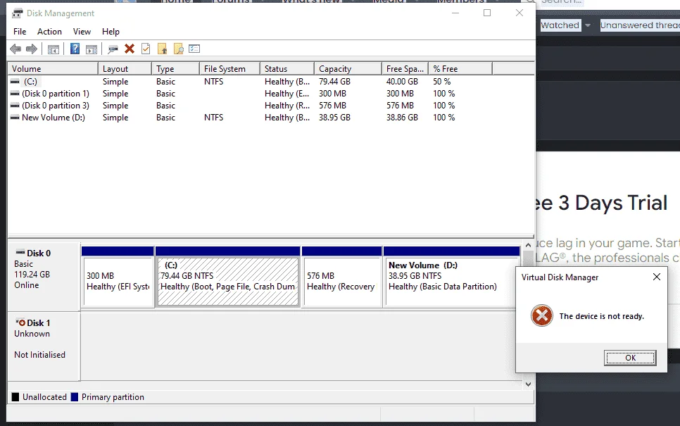

Hello mga master pa help naman po hindi na reread yung External HDD ko eto po nalabas na error
ganto lang po sya mga master
pasuyo po sana thanks po

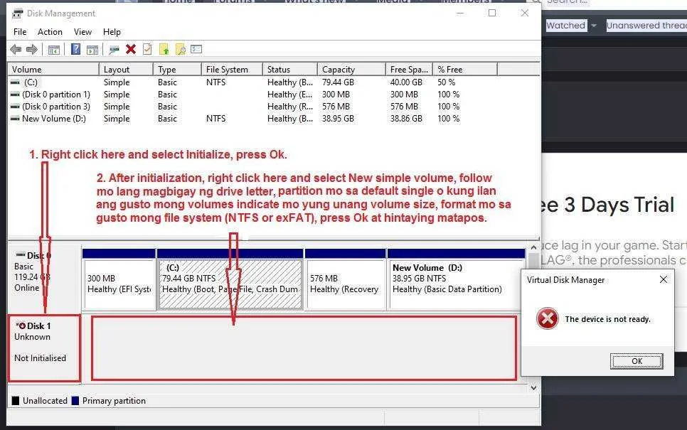

TS, kailangan mo munang Initialize yung HDD tapos tuloy partitioning at formatting, refer ka sa picture:

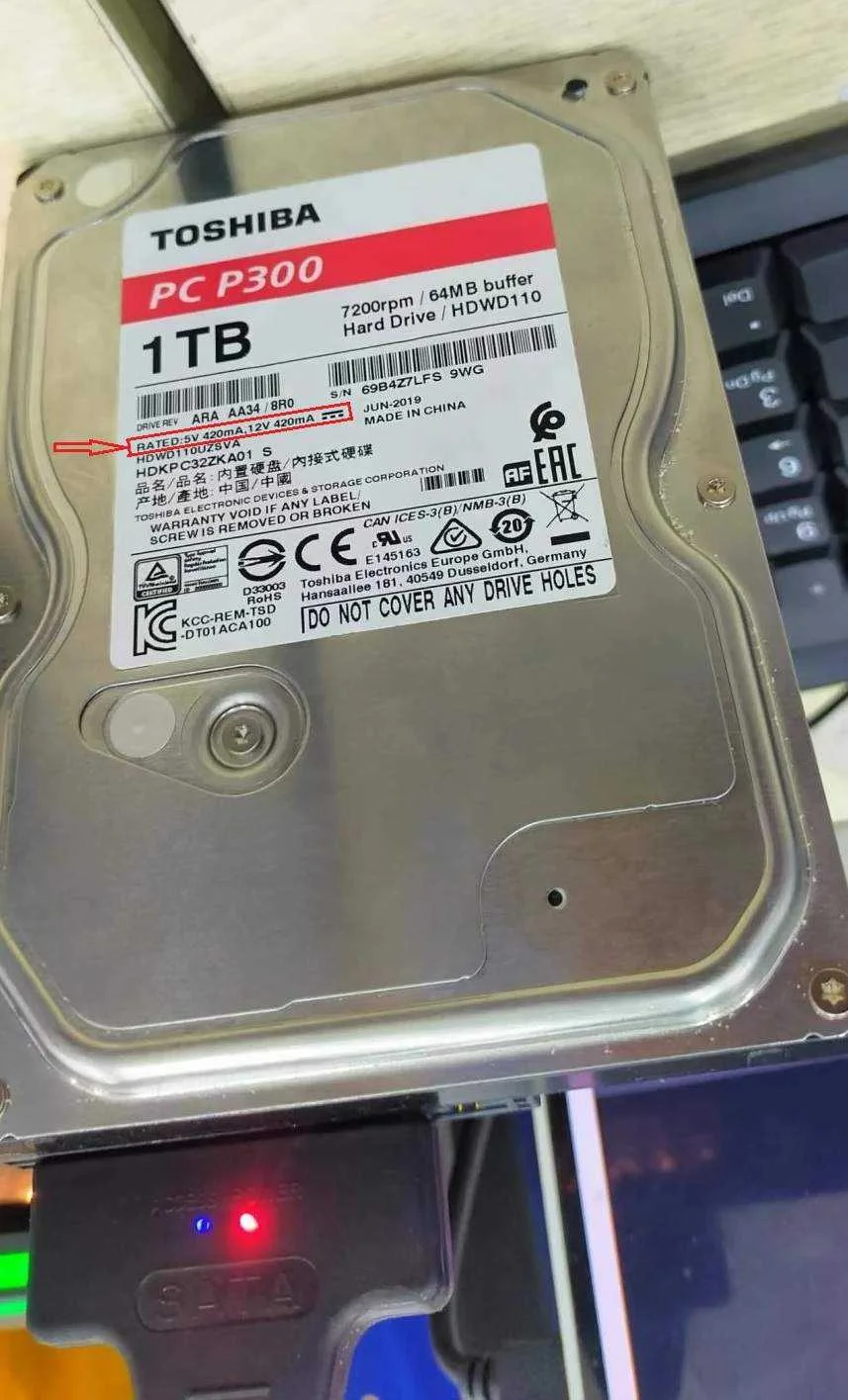

TS, yung SATA cable mo ba ay mayroong koneksyon sa 12 volts power supply? O sa USB lang nakasaksak yung kabilang dulo niya? Ang USB kasi ay mayroon lang 5 volts supply. Kailangan din ng 3.5" HDD ang 12 volts power supply para magamit siya.
Kung hindi siya nag-initialize kahit may power supply siya na 12 volts:
Subukan mo munang i-low level format gamit ang HDD LLF tool, i-format niya iyan at gagawing raw ang disk at papalitan niya ng reserves yung mga bad sectors. Pagkatapos niyan sundan mo yung nasa picture sa una kong comment sa itaas (ituloy mo na sa Initialization, partitioning at high level formatting).
Note:
Dahil low level formatting iyan, ma-erase lahat ng files mo.

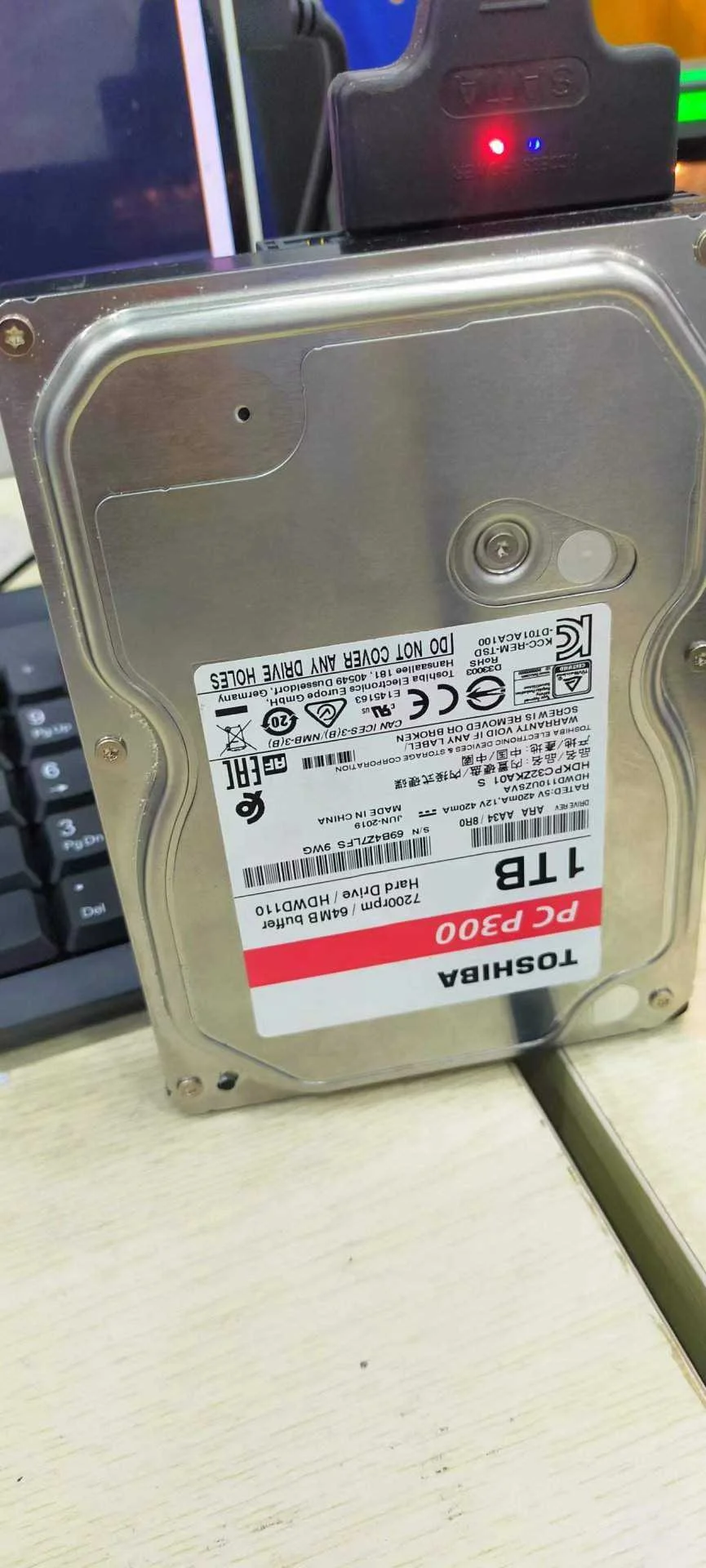

3.5 desktop harddisk pala yan, try mo muna ikabit sa desktop pc baka hindi kaya ng laptop na mapaandar ng maayos,,,, kung ayaw pa rin gumana sa desktop ay ipa warranty mo na lang
need kasi 12volt socket kaya nilagyan ku lang
Yun nga eh. Kaya ko tinanong si TS kung mayroong 12 volts yung kable niya.
Kaya iyan, basta may 12 volts supply lang siya. Kahit external power supply yung 12 volts ok lang, gana pa rin siya.
