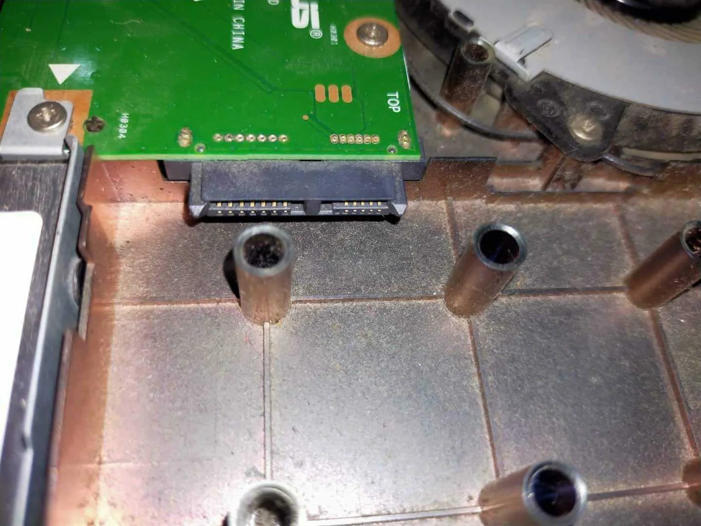

ka kaupgrade ko lang ng aking laptop hdd to ssd, pero may nakita akong bakanteng slot, siguro kung para sa mga old model na laptop ay isa tong dvd room o dvd drive, kaso hindi sya exist sa aking laptop kaya nag taka ako bakit may bakanteng slot, kung gayon pwede ko ba tong lagyan ng isa pang ssd? tsaka hindi ko alam anong klaseng adapter kelangan ko dito para sa ssd, any idea po papano ko ito mapakinabangan?

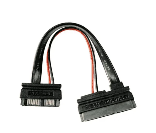

kailangan muna maconfirm na gumagana yun sata port baka walang power yan at sayang lang,,,, para matesting mo yan with hdd/ssd ay bili ka muna ng 13 pin SATA Male to 22 Pin SATA Female Cable Adapter-SATAIII cable sa online
manipis yan laptop at parang hindi kasya yun regular hdd caddy at wala rin yan opening para sa dvd drive kaya pwede dyan ay additional ssd kasi mas manipis ang mga ssd kaysa hdd

sige boss try ko ito, pero pag gumana sya ito parin ba gagamitin ko at idikit ko nalang sa loob ng laptop. o baka may isa pang adapter na compatible talaga para dito, ito pala unit ko ASUS X540U.

hindi ko kasi alam kung ano pwede ilagay para makasya yung extension ng drive
