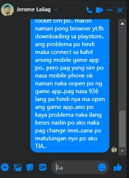

1659103539229.webpnag tanong na din po ako kay sir jerome kaso seen pa po d pa nag reply sana matulungan nyo po ako mga master :cry:

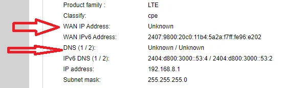

1659103884165.webp eto po napansin ko kahit po anung palit ko ng imei unknown po tlga sya yung Wan ip po ..eh

View attachment 2054481nag tanong na din po ako kay sir jerome kaso seen pa po d pa nag reply sana matulungan nyo po ako mga master :cry:
View attachment 2054488 eto po napansin ko kahit po anung palit ko ng imei unknown po tlga sya yung Wan ip po ..eh
Reflash ka ng ibang software ng 936. Or insert sim muna ng iba na walang load sa smart sun or tnt check mo if may wan ip address. Impossible kasing hindi gumana jan yung sim.
1659113055503.webp sa globe sim po unknown din sya pero pag smart 5g sim meron wan at dns po lods..
Solve na po nag reflash po ako using skymatrix firmware Credit po sa inyo... salamat din po sa matyagang nag turo po sakin...
