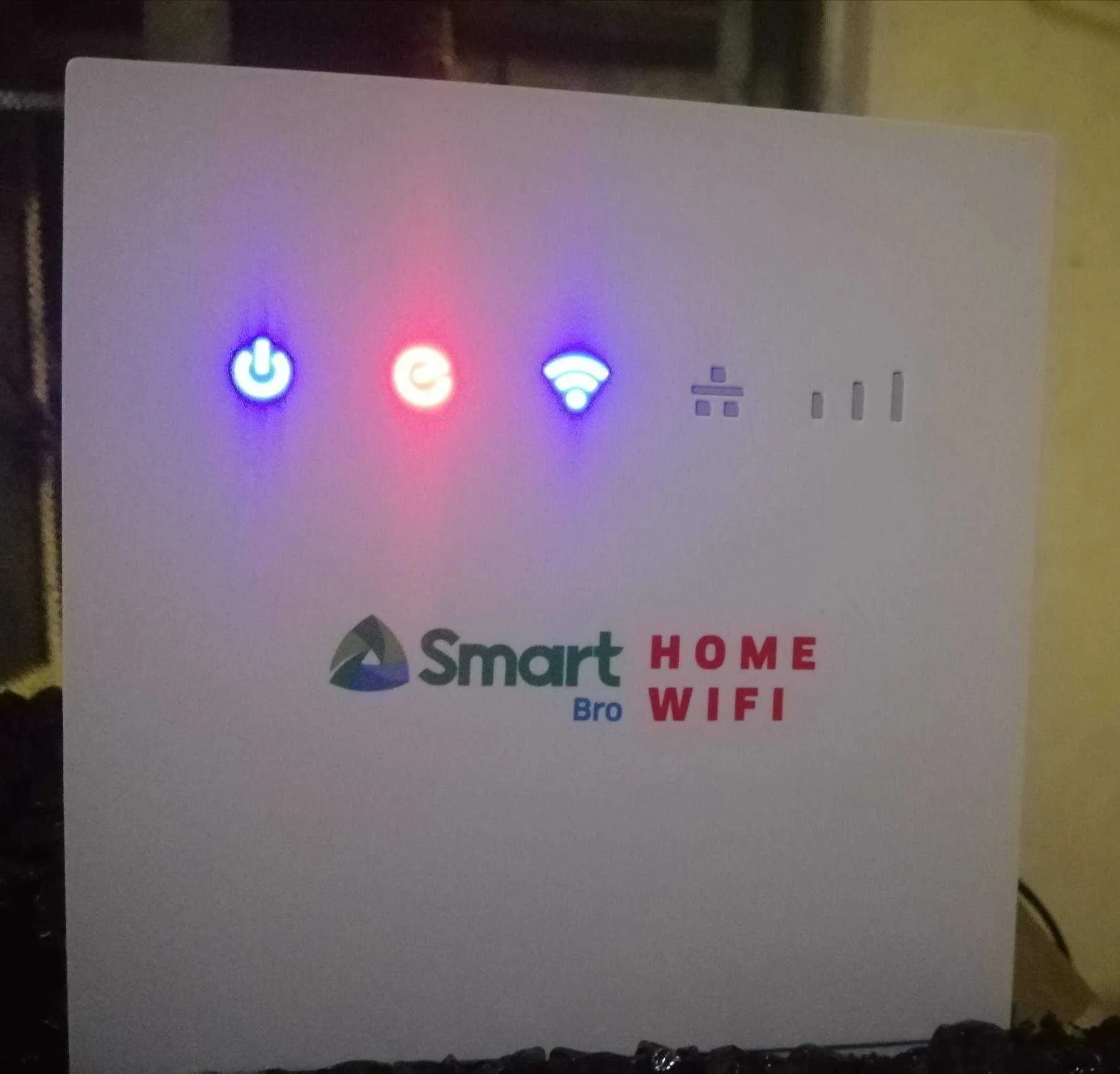

Re-insert mo yung sim baka hindi maayos pagkakalagay. Try mo rin sa phone kung nagana yung data at kung may signal.as
Sa modem po wala sya signal. Pero sa cp meron signal. Un nga lang wala pumapasok na data sa cp kahit nakaregister na ko sa unlidata299 lods at may free 500mb pa nga. Tinawag ko na nga sa *888 lods.. Pero dapat sa modem may signal din sya e kahit dd gumana wifi kung sa cp wala data pumapasok.. 🤔
try m sa band or auto 4g 3g
Sa settings ng modem lods?
299 niload mo? awit blocked yan. Pag router 999 or 599 kase nagtry ako 299 niload ko tas ginamit ko sa router olats block agad pag abot ng 5gb.
Sinalpak ko pa lang sa modem wala ng signal agad lods. As in wala pa ko nagamit sa unlidata dahil kahit sa cp, may signal pero walang internet acccess kahit open ang data
ngeek, bat ngayon lang eh sakin bago palang ilang araw block agad.
Pano mo nlaman lods na blocked ung sim?
try mo daw ereset yung router baka may hardware issue yang nabili mo eh matagal2 mo na ring gamit
di na makadata, walang lumalabas na LTE+ pag nagoon ako sa data ayun nalaman ko na blocked talaga.
Data lang nabblock lods? Pero makareceive pa ng texts at calls? Nabubuksan pa din *123#? As in data lang basehan pag block na?
Natry mo itawag sa *888 lods?
