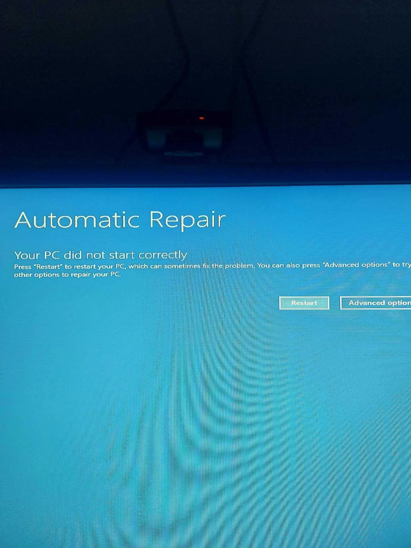

Lagi po kasing nagauautomatic repair ang aking pc. Paano ko kaya malalaman kung ano ang root problem? Nakatatlong reinstall na po ako ng OS mga ilang araw lang pagbukas ko automatic repair loop na sya.

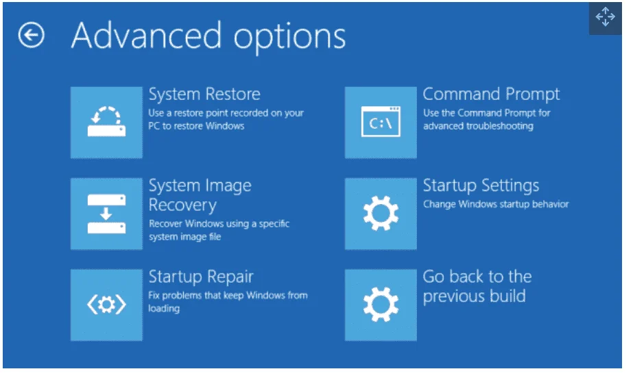

punta ka advance options tapos startup repair ka lang... antayin mo lang matapos kung successful or hindi.

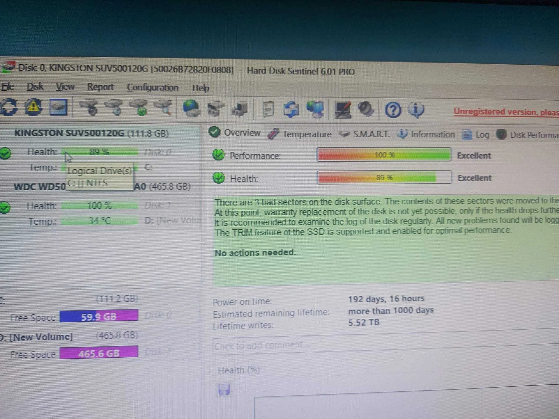

install ka rin hdd sentinel para malaman mo kung healthy pa yung ssd/hdd mo.. para malaman mo rin kung may mga bad sectors yung hard disk.. kapag may bad sectors sa boot sectors na hardisk mo, wala ka na magagawa dyan kundi mag palit na ng bago hardisk.

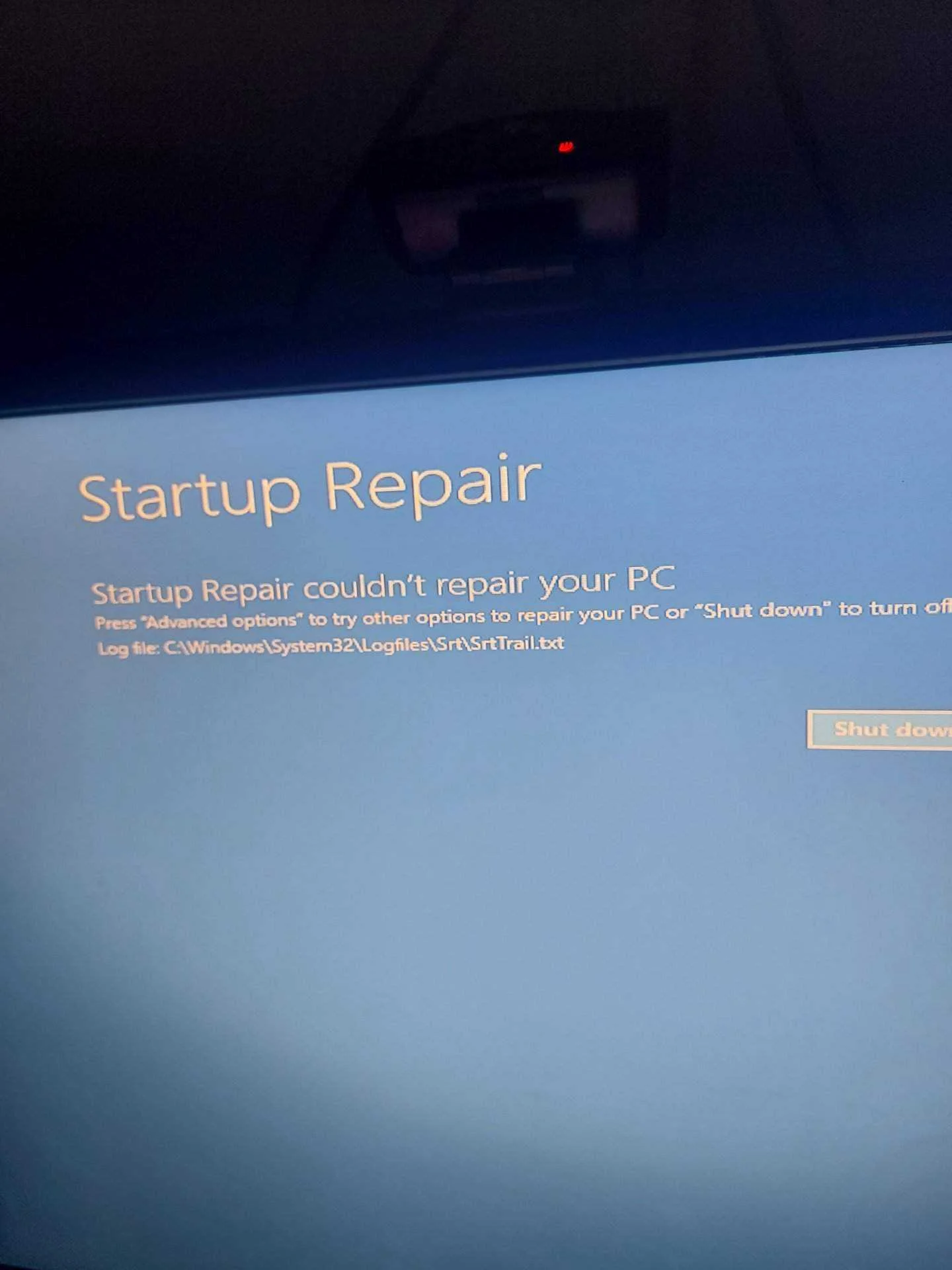

Bale eto po yung error upon start-up repair. Ganyan din yung unang problem ko na nauwi sa reinstall ng os. Btw, naka win10 po ako.

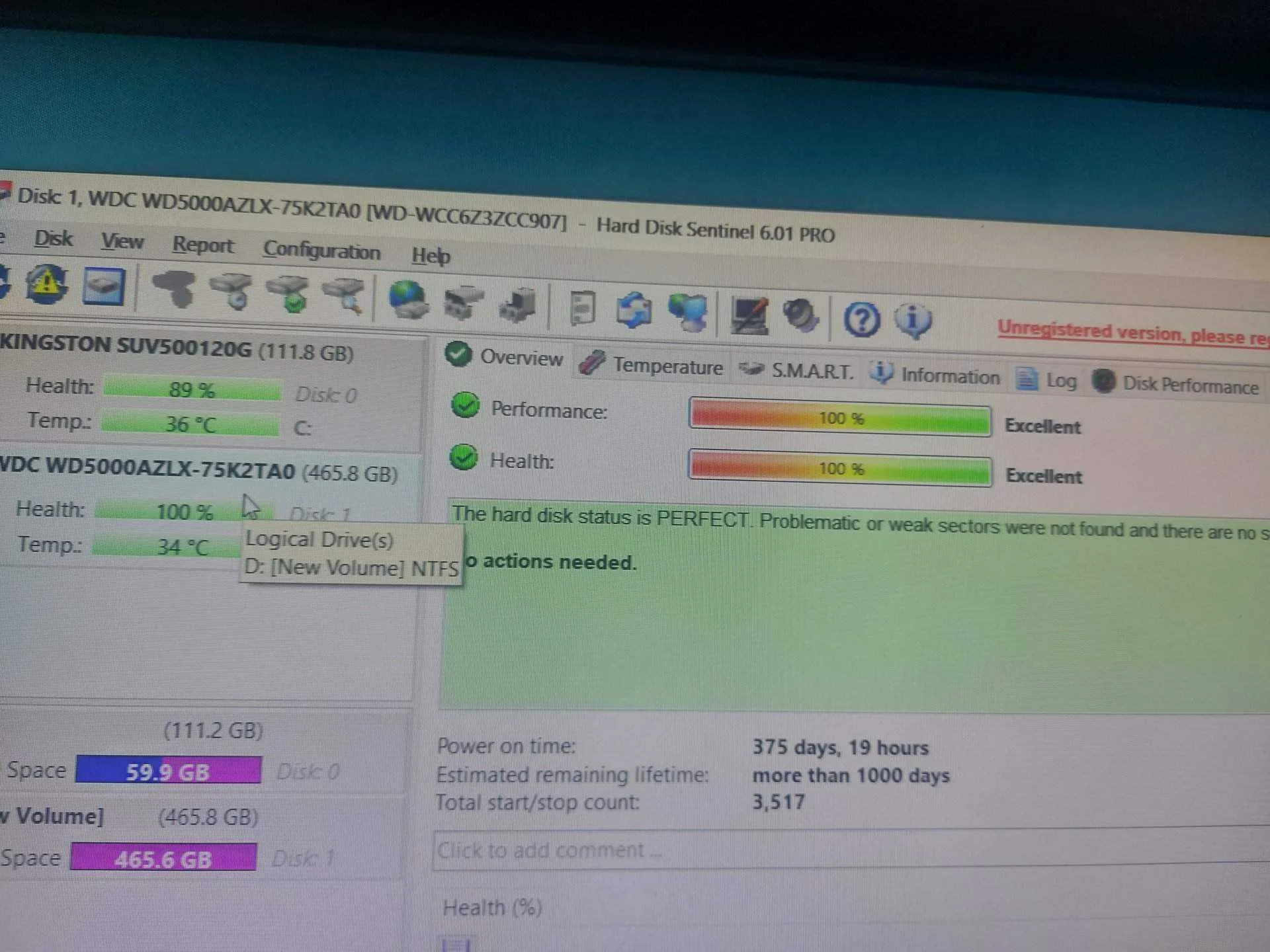

Boss eto po result ng hd sentinel. Yung ssd ko has 3 bad sectors with 89% health. Good pa rin po ba to?

ayan palit kana ssd di na healthy kayang pag tyagaan pero dun parin tungo nyan kasi 89% na lang yan. kaya suggestion ko palit kana ssd
yun harddisk na may bad sector ang salarin dyan at masama ang tama ng bad sector sa harddisk.... kung ako sa iyo ay wag mo na gamitin o bunutin mo na ang harddisk at yun ssd mo na lang dahil ang windows kasi kapag nagboot ay nagche-check yan ng mga connected na harddisk at kapag may issue ay magti-trigger yan ng check disk at repair kaya tanggalin mo na yan defective harddisk dahil nagiiwan yan ng logs o record tuwing magboot ang pc mo
