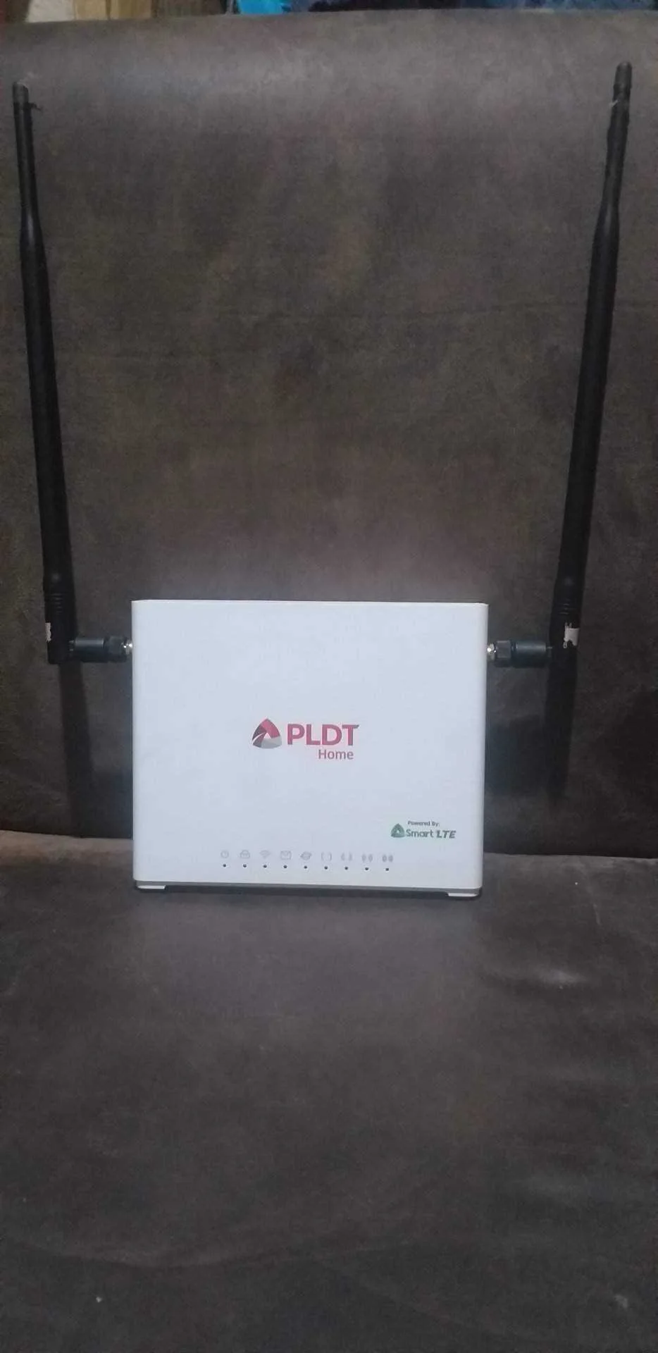

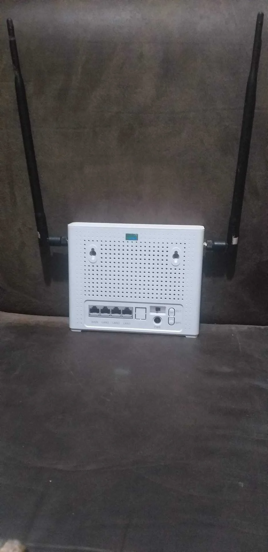

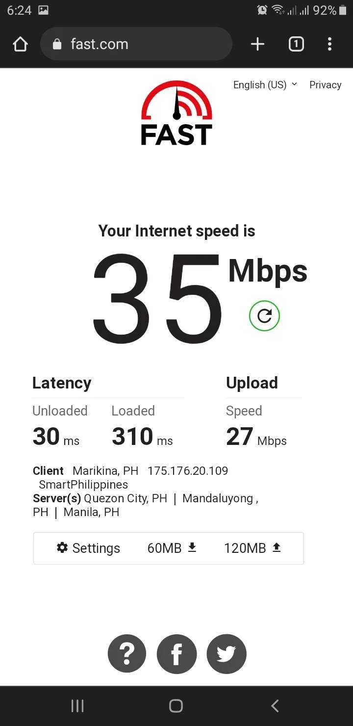

nag modified ako ng fx-id5 pldt wifi ko kahapon sobrang hina kasi ng signal, 2 external ports ginawa ko. masaya nmn ako sa result ng ginawa ko.
device: fx-id5
location: marikina
antenna: generic 5 dbi omni directional
network: tnt with unli 99 4G
cost of upgrade 200 di kasama external antenna kasi matagal na yan nabili, yung ufl to sma lang binili ko.
indoor yung wifi ko indoor din antenna di pa nakabili ng pang external cable tsaka medyo risky sa kidlat pag outdoor antenna. kapag ganito kasing umuulan mahina ang signal dito sa area ko kaya naisip ko imodify.

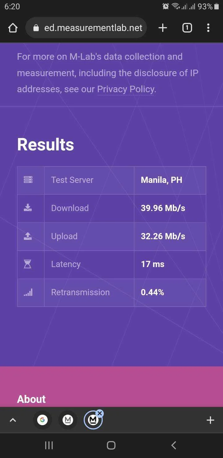

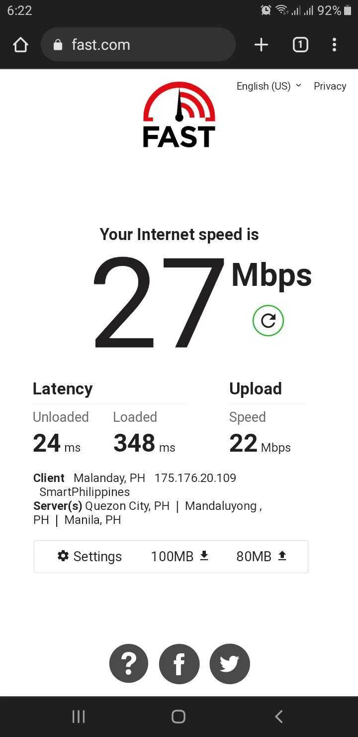

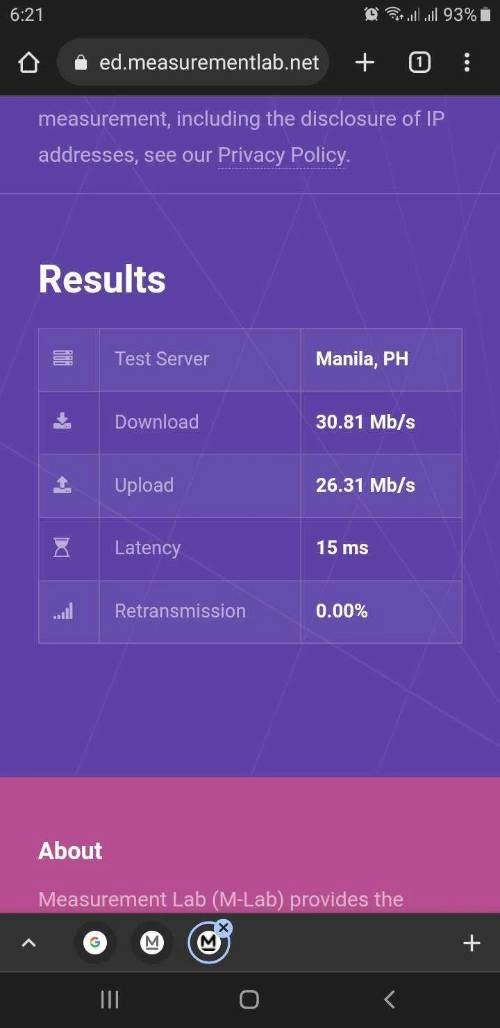

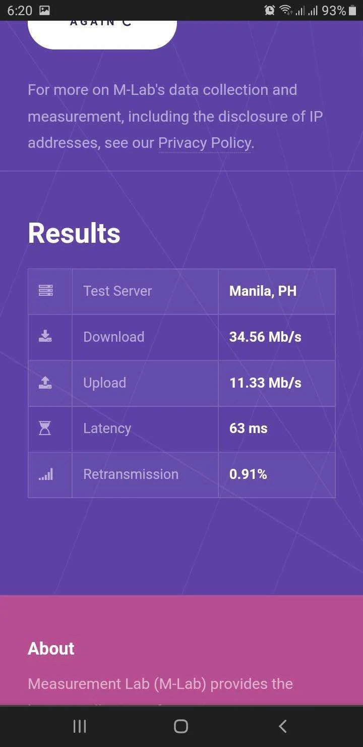

ano ba magandang pang speed test?
MLAB (You do not have permission to view the full content of this post. Log in or register now.) at fast.com gamit ko, nagamit ko rin si ookla halos same lang mga result nila.
Screenshot_20220721-062401_Chrome.webpScreenshot_20220721-062255_Chrome.webpScreenshot_20220721-062118_Chrome.webpScreenshot_20220721-062028_Chrome.webpScreenshot_20220721-062001_Chrome.webp20220721_063635.webp20220721_063710.webp

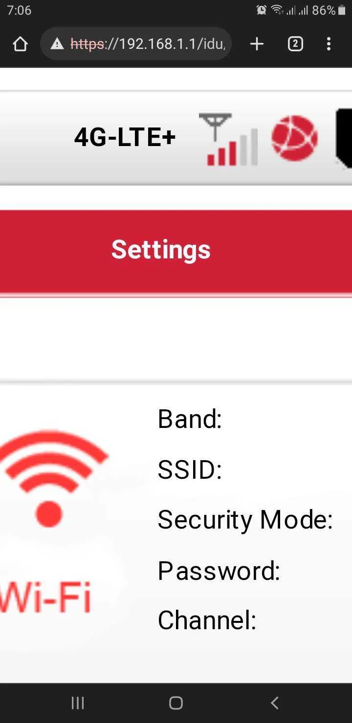

ilang signal bar ng 4G+ mo sir? ganda ah
3 bars with external pero pag wala 1 lang
maganda ang signal kahit umuulan, tsaka iniba ko design ng external ports, yung mga napanood ko kasi sa likod kinakabit di ko trip kaya sa gilid ko nilagay sakin, mga 20 to 30 meters kami palabas ng main road, medyo looban pa kami kaya mahina signalScreenshot_20220721-070605_Chrome.webp
