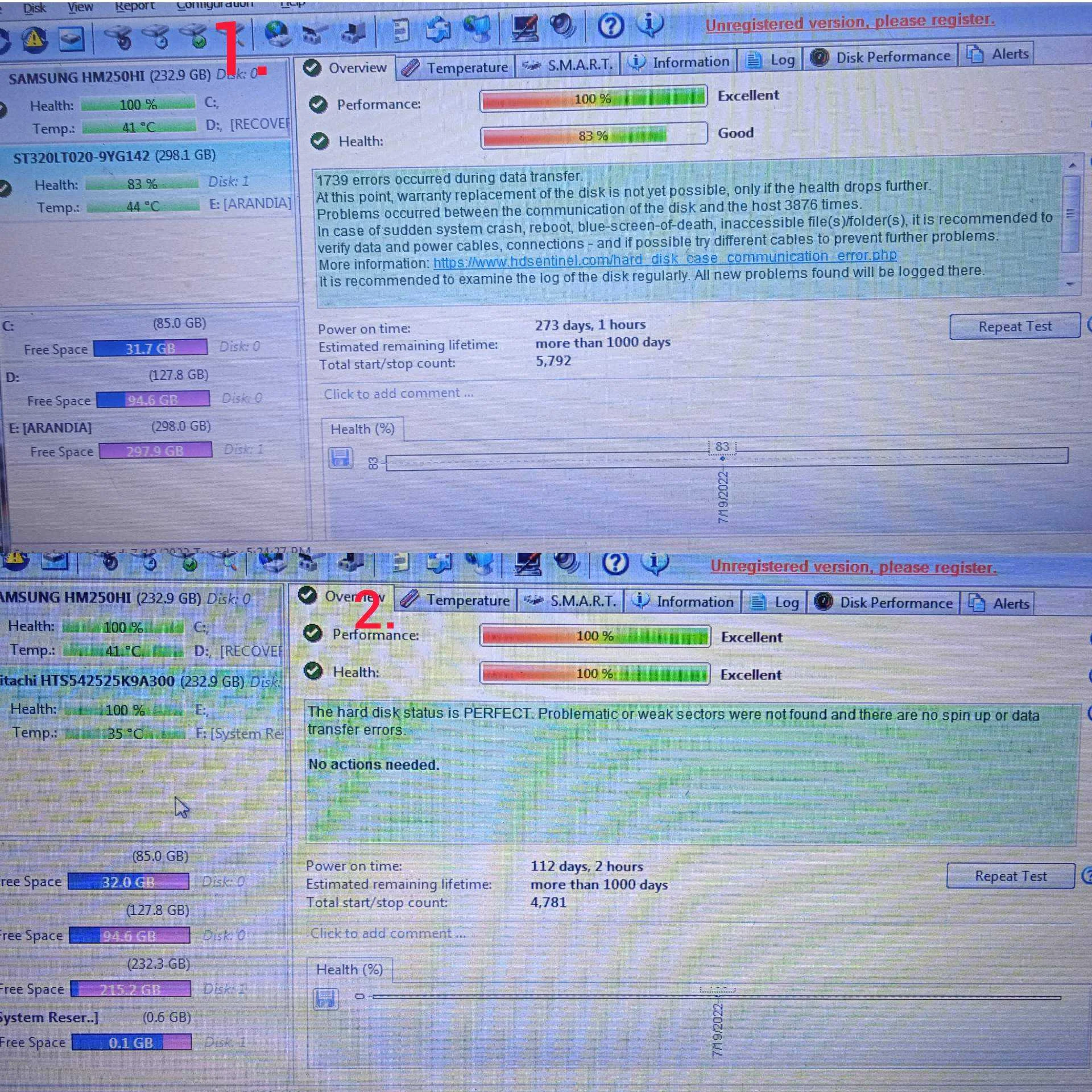

Mga paps tanong lang, safe pa po ba gamitin ang hdd na nalaglag? ginagamit ko kasi sya as external hard drive e, nagaalala ako baka pag nilagyan ko ng files to bigla nalang mawala.
number 1 yung hdd na napaglag tas number 2 yung hdd na normal lang.
Salamat mga paps

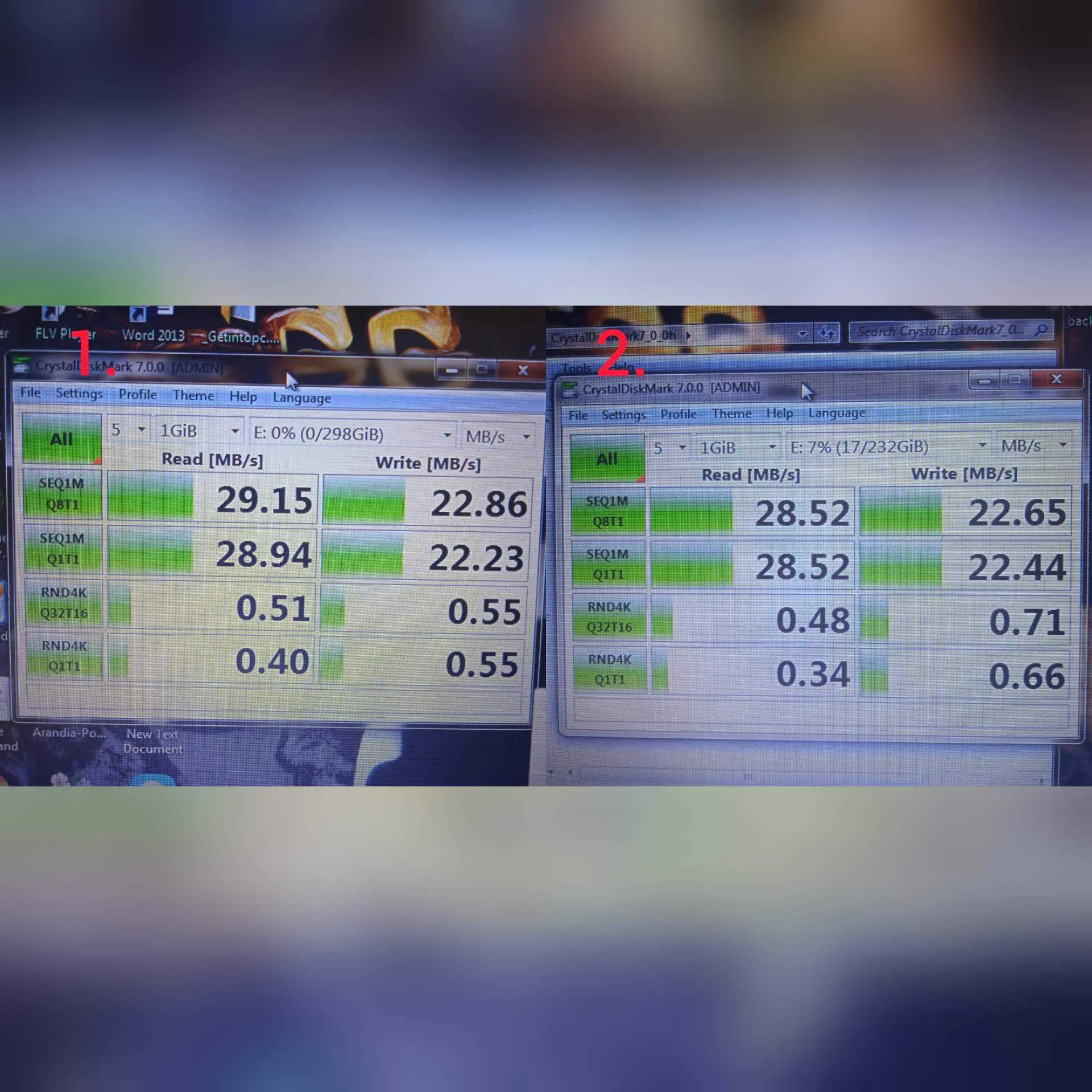

Pagkaka alam ko paps ang hdd diba yung parang may naikot sa loob para mag read&write ng data. May chances paps na ma corrupt yung ibang files mo dahil sa pag kakabagsak. Try mo pa siguro ibang test, like mabibigat na files transfer mo and reset ganon, bago gamitin ulit ng normal

may laman syang files paps bago bumagsak tas nung kinonnect ko puro loading lang, hindi na nabasa mga files sa loob tas may nagprompt na need iformat bago magamit kaya finormat ko tas ayan tsaka ko tinest jan

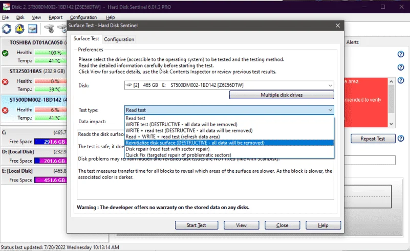

sa HDD 1 mo ba nakainstall yung OS ng unit mo? if hindi, try mo gamitin ung "Reinitialize disk surface" test dun. kaso mabubura nga lang ang laman.
walang os sa loob paps bali finormat ko yan tas ginawa kong external drive para sa mga files ko
