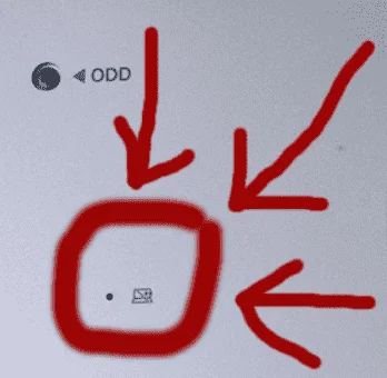

kung built-in yung battery, try mo ireset boss. merong maliit na butas kadalasan mga yan, tapos may ganitong sign. tusukin mo lang ng mga 5-10s, search mo sa youtube panu. sana makatulong
