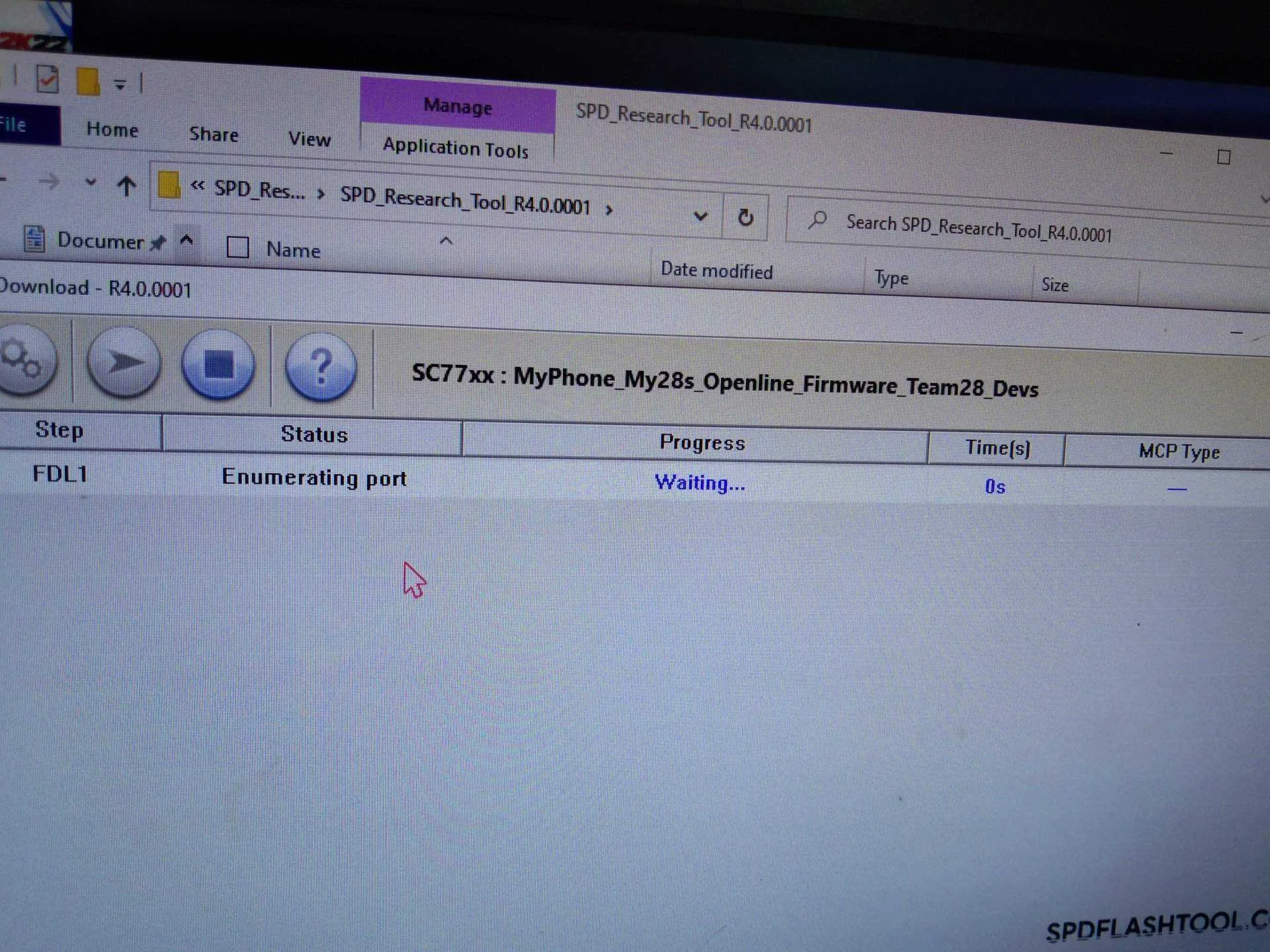

Mga boss sino po nakala alam mag reprogram nito? Nag try na ako gamit spd tool kaso lang palagi lang naga "waiting". Pano po yun ma fix huhu

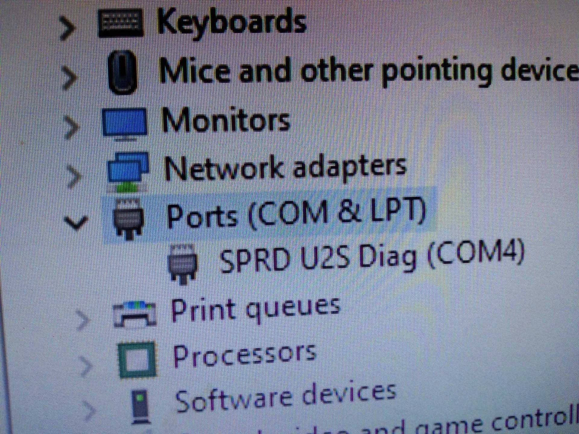

kapag waiting lang lang baka walang naka install na driver sa pc/laptop mo ts.
Meron boss naka install na ako ng sprd drivers, pero yung pag install ko nyan yung auto na sya kasi may installer. Pero may mga nakikita ako na manual nila gina install yung driver, alin ba mas okay? Saka pag gina manual install ko may nalabas na kulay dilaw tas exclamation point hehe😭
Parehong ok naman yung manual at auto.

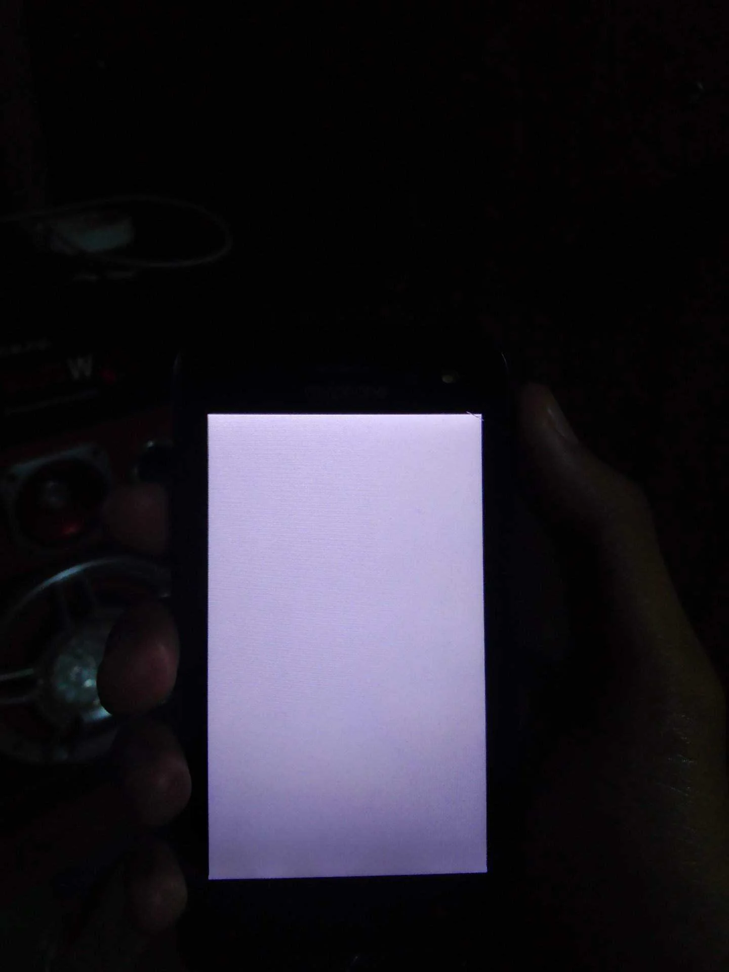

Bossing okay na nag flash nya sya, ang problem nanaman white screen yung myphone ko hahaha pero nag ffucntion sya naririnig ko yung sound lock kapag gina off ko. Kaso yon puro white screen

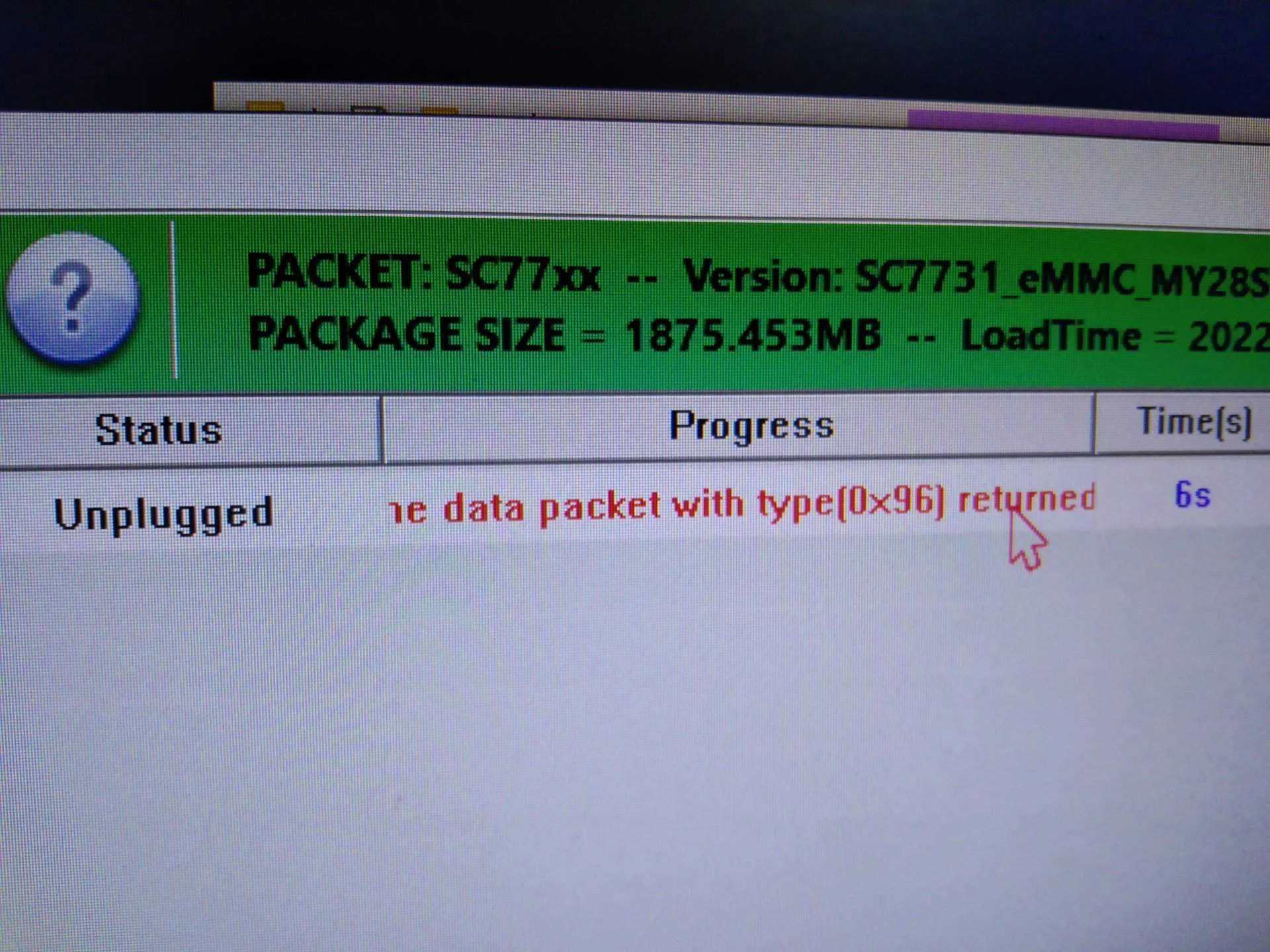

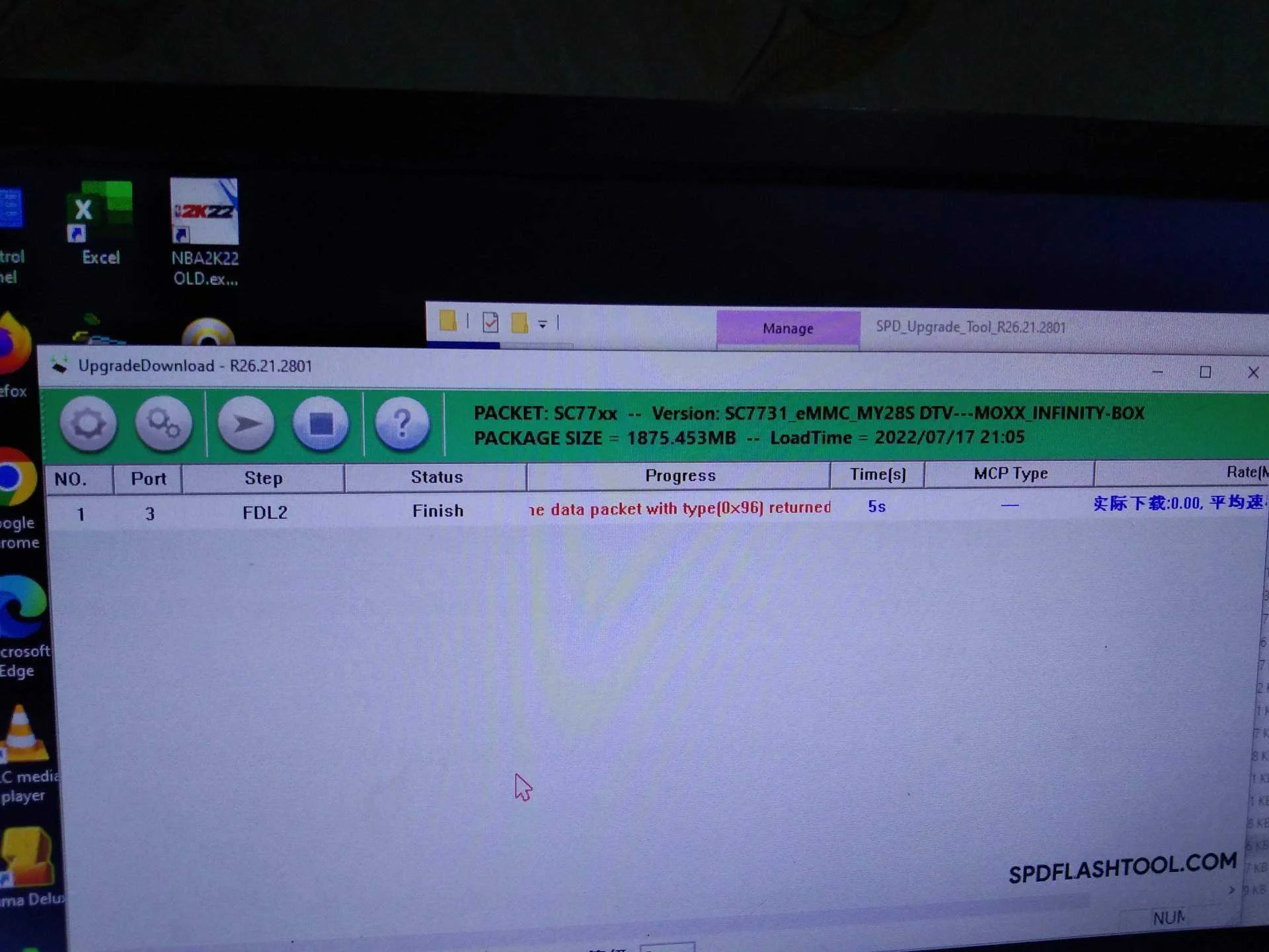

Yung na flash ko lang boss yung firmware file na gi send mo, yung kay moxxx. Kasi yung unang firmware yung kanina di nagana eh naka stuck lang sa fdl1 tas waiting lang tas bigla maga error. Tas eto yung moxxx nag flash sya gamit spd tool na 17.0.0001 kaso yon hehe white screen
