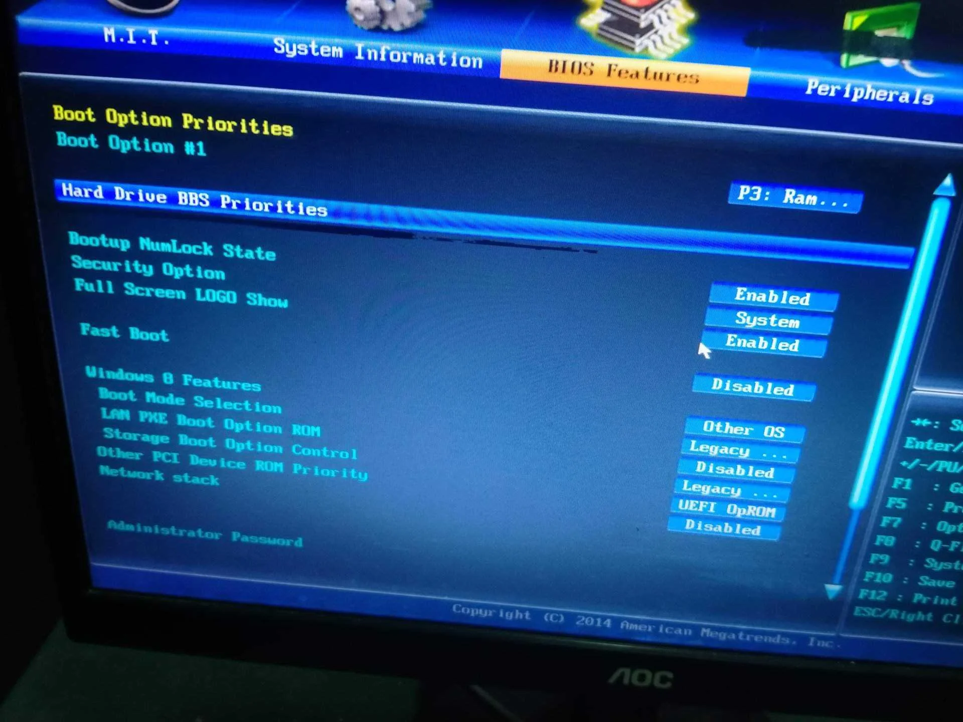

Nag reset kasi ako ng cmos.
After nun ayaw nag boot
After nito hanggang dito na lang mga boss
Naayos kona naman yung bios nya
TS, sabi ni Arjien at ni dreee, highlight mo raw yung Boot option #1, press enter, lalabas yung ibang choices para sa first boot, piliin mo yung HDD, save tapos reboot.
Kapag hindi kasama yung HDD sa mga choices, may problema sa HDD. Either sa connections (plugs at sockets, hindi siya nade-detect) o defective na siya (hdd board o mechanical kung may naririnig kang lagitik).

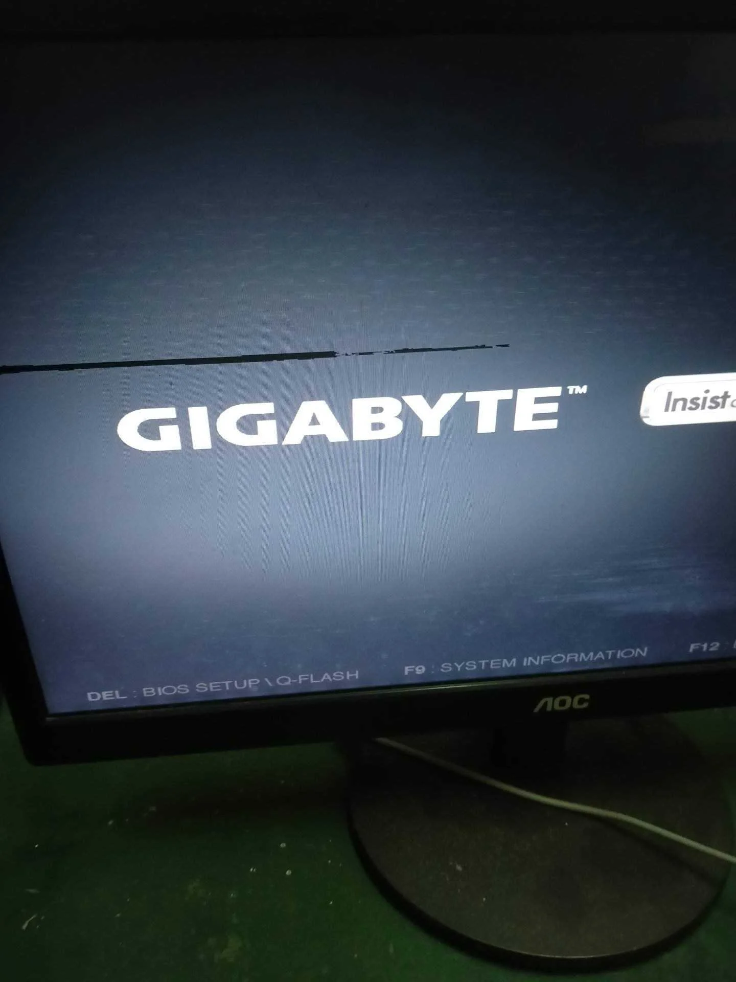

ok na yun post (power on self test) ng motherboard kaso mukhang hindi nadedetect ang ssd mo, baka kailangan mo galawin ang settings ng secure boot para madetect ang windows mo sa ssd
if done checking sa bios na nadetect ssd - goods na
check mo if naka uefi o legacy tas gawin mong first boot prio yung ssd mo then save.
If same padin load optimized default settings mo nalang tas save
