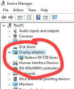

Mga guys okay lang po kaya if nawala dito yung integrated graphics? Which yung intel HD graphics. Tanging yung rx na gpu ko nalang natira. E dati naman po dalawa sila na nasa display adapters ko. Nag aalala lang po ako baka kasi maapektuhan pc ko nito? Nag pacleaning po kasi ako nung nakaraan. May faulty po ba ang hardware ko nito? Normal lang po ba? Thank you po guys!

pwedeng ire-install mo yun driver ng integrated graphics pero paki emphasized kung anong cleaning ang ginawa. yun integrated graphics ng laptop/pc kasi ay naka embed sa processor unless lang kung pinalitan yun processor na iba sa dating driver ng integrated gpu mo kaya hindi lumabas....

Yes, okay lang na RX 570 lang lumitaw sa device manager mo. Isang GPU lang naman ang magagamit mo at a time so no need to worry.

Linis po na tanggal ng alikabok po

I see! Thanks so much po. Meron po kasi dati nakalagay na intel HD graphics diyan before ako mag pacleaning ng cpu e.
