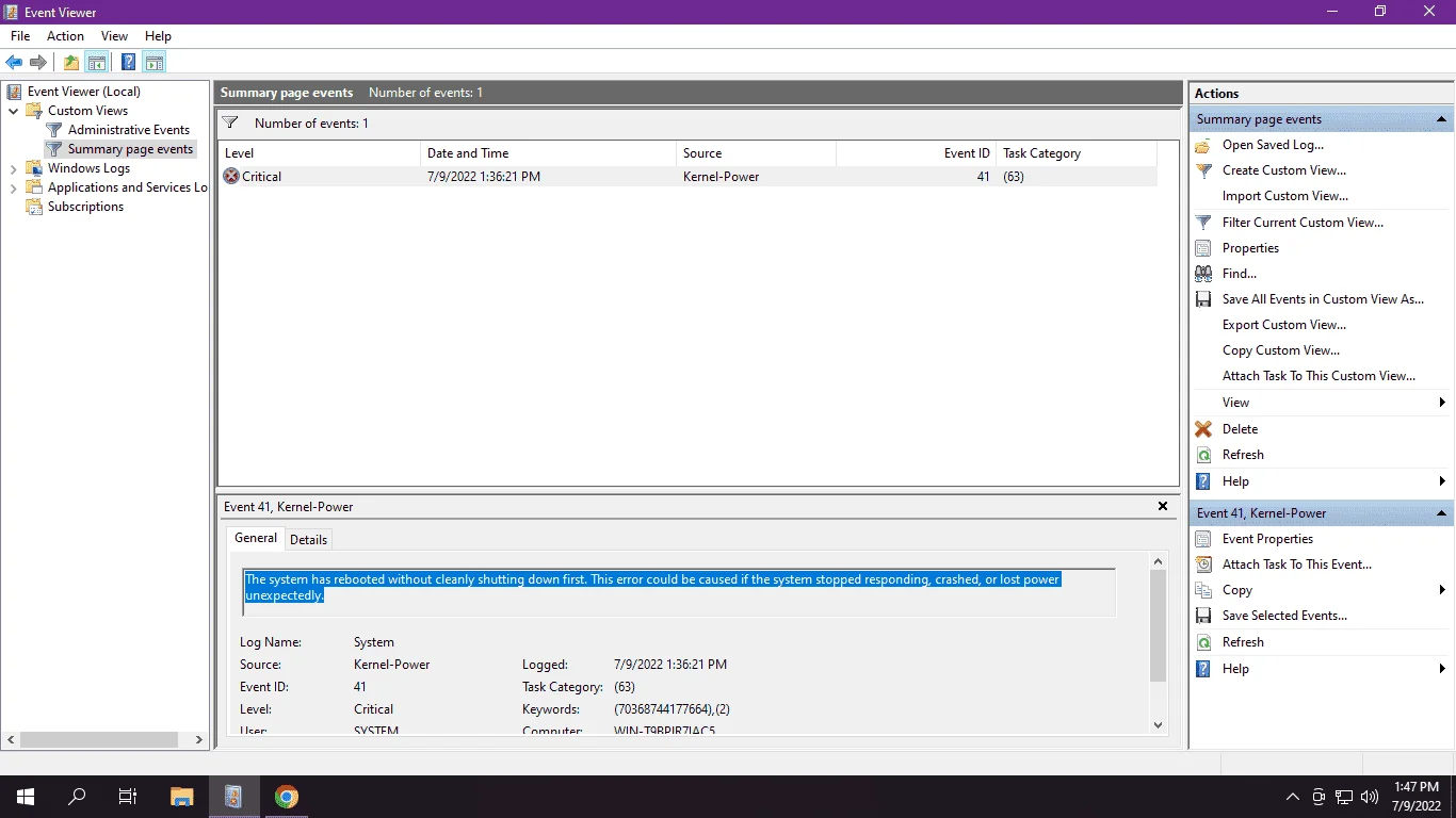

Good Afternoon guys​
Ask ko lng kung sinong nakakaalam pano ma fix tong critical issue sa PC ng kaibigan ko
Matagal ko naring kinakaharap na problema to, ngayon lng ako maghahanap ng tulong dito sa Forum natin, kase diko magawa sa mga basics remedy lng.. tsaka narin sa mga nakaranas o nakakaalam ng gantong problema any advice pano mafix tong issue na to ?
Status:​
Fresh Format|Install of WIN10 Ghost Spectre_Superlite
I've already changed the power supply but it's still generic, i dont know if it's the culprit, but i'm sured it's not from the RAM or HDD cause i doubled checked and Tested them.. Nasubukan ko narin ung mga basics remedy like

6. DISM Tool and SFC Scan - Eto lng ang nakapag paayos sa akin ng unti, pero sa kasamaang palad bumibigay parin after 5-7 days.. muling babalik ung taeng error

Sinubukan ko rin iwan sa BIOS ung PC, after a few hours.. nag rerestart parin siya same sa kernel 41.. hardware na talaga to guys.. pero di ko sure kung anong part.. Tinry ko salpakan ng ibang HDD, hindi agad siya nakakabasa after lng ng pangalawang reboot tsaka niya lng mababasa.. Sabi ng kaibigan ko power supply daw kase hindi mabilis maka read or mismong mobo na daw..

kernel power error 41... meron component sa pc mo yun malakas humigop ng power hanggang mag kick in yun overload protection ng psu.... ask ko lang kung ilan watts yun generic psu mo? ang suspetsa ko dyan ay yun integrated graphics sa processor mo dahil may control yan pagdating sa power settings ng pc mo..... try mo muna i-intall yun stock (old) driver, iwasan mo muna yun beta o updated/latest driver ng graphics dahil yan ang pwedeng cause ng unstable system... bale kung old driver ay limited yun capability ng graphics mo....

700.. Okay lng naman siya dati.. eto parin ung drivers ko nung ayos pa toh.. nah triggered lng nung nag Reinstall ako ng windows.. tinry ko narin mag reset ng cmos kung sa overclocked ung nadali.. lahat default naman pero error 41 parin

pero sabi nila 90% PSU bad daw.. pag usaping kernel 41.. should i buy a genuine one ?
taurexn Update lng kita tol.. D ko na gaanong ramdam ung Error simula nung pinalitan ko ung PSU Cable at nag update ako ng drivers, pero observe pa ako kung bibigay bo o hinde.. kase gagawin ko lng tlga is yung basics remedy, last resort ko ang magpalit at bumili ng piyesa..
taurexn last kong ginawa sa PC bago kami mag tagpo ni 41, pagkakatanda ko nag palit ako ng thermal paste at nag reseats lng ng HDD tapos tamang tanggal lng ng alikabok, pero gamit kong PSU noon is Generic at 2nd hand lng na PSU kase dati ko ng problema ung PSU bumibigay at nag bo-boot loop ung PC, pinalitan ko lng ng 2nd handed na Generic at same brand ng lumang PSU para mawala si Bootloop, ayun naayos naman..
Pero nag decide ako mag reformat at clean install ulit ng PC kase medyo matagal 1 or 2 weeks or 1month ko siyang di nagamit, at ayun nga lumabas na si Kernel Power 41 right after pag install, mga 2 days ata siya bago lumabas.. nakailang format din ako dito kala ko kase sa OS lng, same version lng naman ng gamit kong OS nung ayus pa to..
