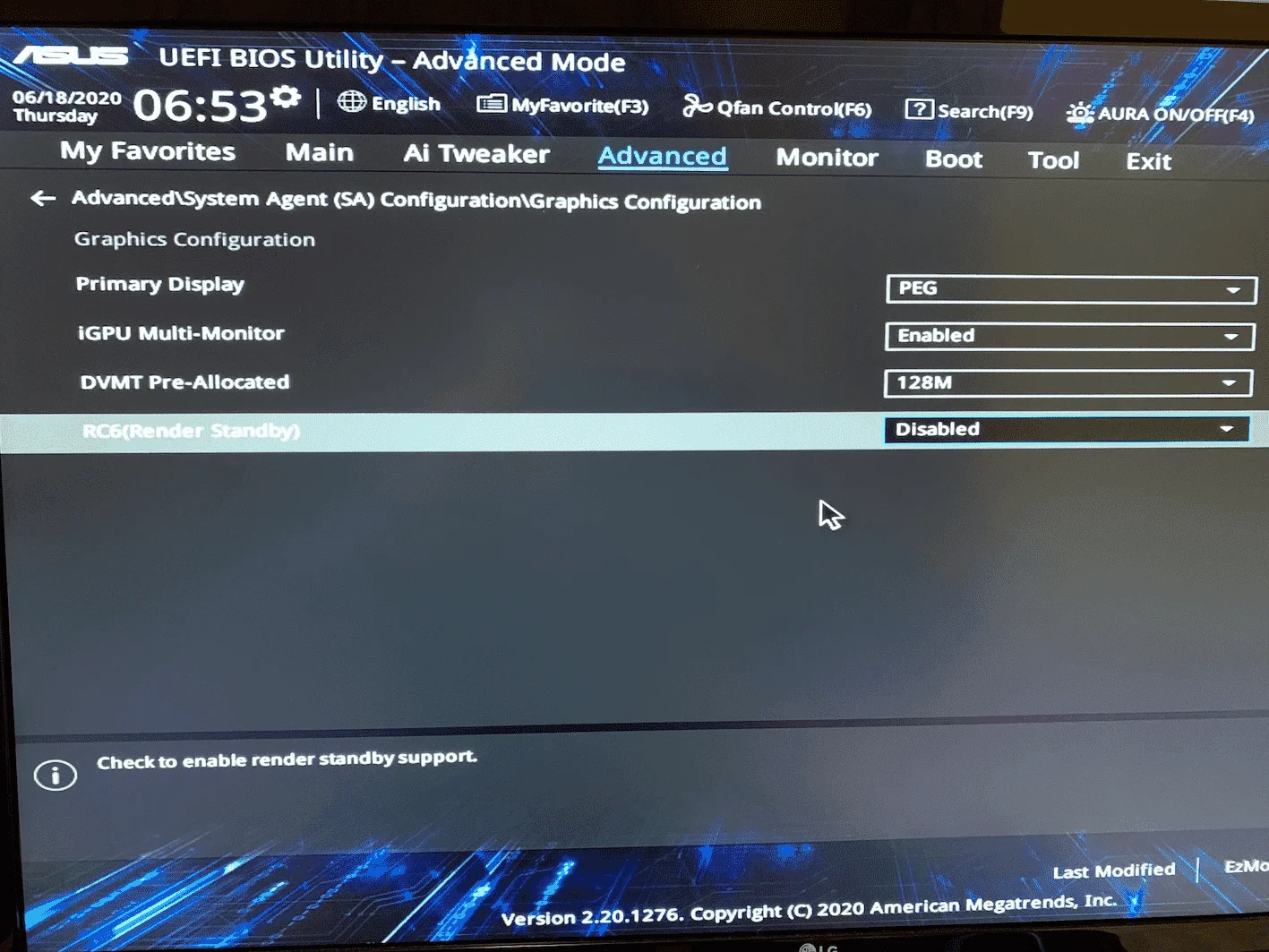

Kaya 3.95 GB lang ang usable RAM ng system mo ay dahil kinakain ng iGPU mo ung System RAM.
Nakasalalay sa inallocate mong RAM sa iGPU ang matitirang usable RAM sa system mo. If want mo talaga maglaro, try upgrading to dedicated GPU para pati mas makahinga ang CPU mo.

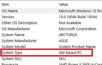

kung 64 bit ang windows mo,,, try mo open ang bios at hanapin mo sa advance settings yun memory hole remap feature at kailangan naka enable yan lalo na kung asus ang motherboard mo....
