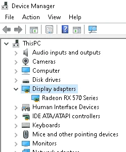

Bakit po kaya di nadedetect po yung integrated na graphics card po which is yung intel? Tanging yung rx lang po nadedetect. Ano po kaya problem? Is this a problem po? Any thoughts?

TS, click mo yung View tab sa Device Manager tapos click yung Show hidden devices. Baka nagkaproblema sa driver ng integrated graphic device, kailangan mong re-install.

Nalabas naman po yung integrated gpu kapag shinow hidden devices ko. Pero pano po siya irereinstall?
Faulty na po ba yung integrated graphics kapag ganun? :(
Ano po kaya issue? Ayaw pa rin po e. Bat kayaa nag ka ganun? Pero okay lang po ba if hindi siya detected? Di naman po ba makaka affect?
Problema iyan kung masira ang GPU mo, wala ka nang fallback display adapter. Baka nasama sa cleanup yung driver ng integrated graphis mo.
Check mo sa Device Manager yung specs ng integrated graphics tapos punta ka sa site ng maker ng laptop mo (or motherboard[?] kung desktop) at doon mo i-download yung driver niya, tuloy install na.

Ayaw po talaga e pero okay lang po kaya if wala yun? Dati kasi meron yun nakalagay sa device adapters na Intel graphics po e tas ngayon yung rx nalang natira. Tas pansin ko parang medyo bumagal ang system e. :(

Kung nagagamit mo pa naman, ok lang.
Teka, baka naman naka-disable lang iyan. Bukas mo uli si Device Manager, right click mo yung integrated graphics, click Properties at makikita mo kung naka-disable siya, enable mo na lang.
duda ko ts dyan ay napaltan ang processor mo kasi kung simpleng nabura mo ang driver ng integrated gpu mo ay windows ang magprovide ng display driver.... kaya naka hidden na lang yan sa device manager ay dahil hindi na present ang device
alisin mo po ung dedicated sir mag switch lng yan sa integrated, pag binalik mo ung dedicated automatic na din yan.
I think ganyan talaga yan para hindi na mag reserve ng RAM ung integrated GPU kasi may dedicated na.
