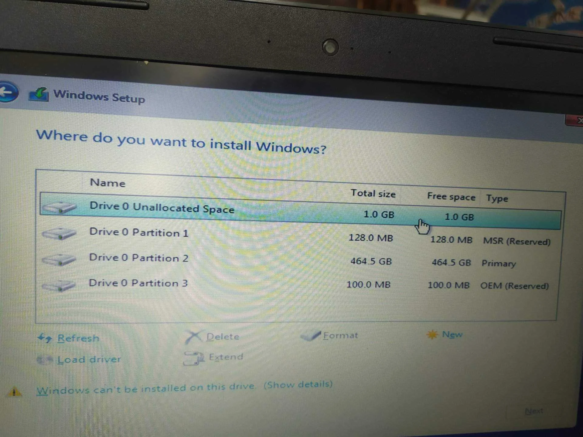

meron pong nakakaalam pano mag recover mga files ng hdd? mag foformat po kasi sana ako the naalala ko may mga files papo pala na important, kaso na delete kona ung os nya at mbr, pero ung mga files ay andoon parin kasi di ako natuloy ma delete sya lahat ng maalala ko na mayroon pa pala ako kailangan na files.
kapag inopen po sya di na sya mag oopen kasi ung mismong os nauna ko na mabura. pano po gagawin ko dito mga master? baka meron kayo alama solusyon

help po! bali ganito pagkaka delete ko. ung mismo os ang na delete, naalala kona jan na may files pa pala ako na need. makikita nyo sa bandang ibaba na hindi ko nadelete mga files. kaso ang problema is na delte ko os diko rin sya mabuksan

Pwede kang gumamit ng RECUVA data recovery na iinstall mo sa ibang hard drive or ssd. Ung na-delete na hard drive at dapat separate ang partition. Mas madali itong gawin sa Desktop computer pero pwede rin sa laptop. kelangan mo lang ng isa pang available na slot sa laptop kung meron o kaya kelangan mo gumamit ng external HDD enclosure via USB.
So ang step bale ay
1. Install RECUVA to a different HD or system using laptop or Desktop.
2. Plug in the problem drive via USB enclosure or via SATA cable of another desktop. Take note. Wag-IKAKABIT ANG SATA CABLE PAG NAKA-ON ang Desktop to avoid another problem like dead drive or dead PC.
3. Scan using RECUVA. May mga option don kung pano or manood ka muna ng tutorial sa yowtubero.
4. Recover the lost files.
TAKE NOTE: WAG MO NANG GAGALAWIN UNG NA-ERASE na HDD LIKE REINSTALLING OS OR SOFTWARE. Baka Mapapatungan na ung deleted files mo otherwise mahirap na marecover kelangan mo na ng professional software na may deep scanning at sobrang tagal gawin. Kasama pa ang professional fee ng gagawa.
yun pwd po recuva nga. pero di ko pa natry sa mga ganyan na wipe na ang partition. try mo din.. depende sa size ng storage mo. mabagal ang recuva. especially madami files dun. babasahin nya lahat yun eh. pati mga system files dati basta lahat. mabagal si recuva pero ganun talaga ang recovery mabagal.. goodluck sana mahanap o makuha mo yung files mo.
Yung partition table separate location naman siya sa Data files. Malaki laking posibility na marecover. Pwede na man itigil ang scanning as long as nakita na yung files at naka-green status. Right then and then pwedeng irecover ung specific files na yun. Pero pag hindi green ang kulay ng status ng files alanganin. Medyo malabo na.
Isa pa pala watak watak ang mga files nila walang specific folder na makikita sa RECUVA sa pagkaka-alala ko.

mahirap na e recover pag na delete muna ang partation, kung na delete or na format mo lang ang mga drive mga 80%-90% ng mga files ma recover mo pa. gamit ka EaseUS Data Recovery.
na try kuna yan na format ko yong external hdd ko na 1TB tapus ni recover ko halos 100% ng files ko na recover
dina paps mabasa. ni try kona boss, para syang ecrypted tas pag click ko sa hdd need daw i format
baka may same experience jan sa nangyari saakin😅 baka pwede makahingi solusyon heheh
ok lang lods na e format mo para ma detect or mabasa lang pag nilagay mo sa inclosure. ok lang mag reformat basta wag lang e delete yong partation pwdi pa ma recover yong mga files
