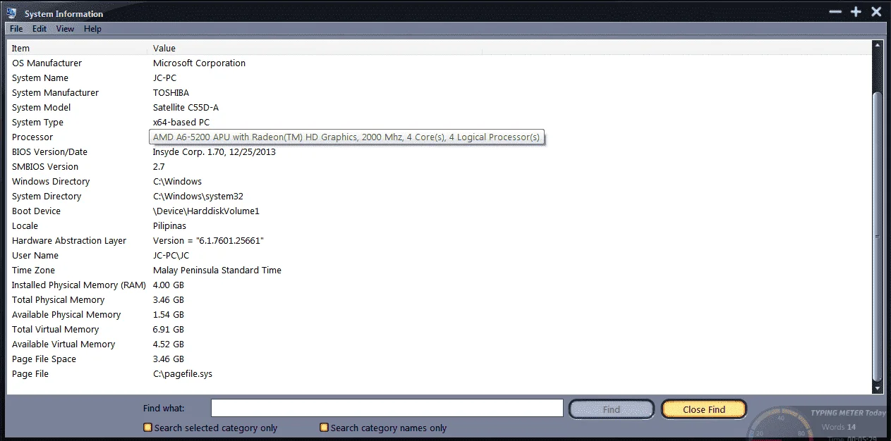

Hello po mga ka phc ask lang po . Ano po bang pwedeng gawin sa malag kong laptop ? pag nag eexel po kasi naghahang na di na kaya.
dagdagan ng RAM? if yes , pa suggest namn po kahit mumurahin lang jk hahaha.
800Mhz lang po frequency ng ram ko
TIA
dynabook toshiba c55d-a ang max ram 16gb ddr3-1600
4Gb additional ram pwedeng option
Change OS at MS office to 64bit if naka 32 ka
Sa excel, disable mo mga comm-add ins
Sa specs ng laptop mo medyo malag talaga siya. If i-upgrade mo to 8gig may lag pa din siya. Mababawasan lang yung current lag mo. Ang isang reason is kasi yung CPU mo medyo mababa na. If kaya ng budget change ka na to better specs but if hindi kaya ng budget upgrade ka to 15gig. Also try mo use ng lite editions ng OS.
