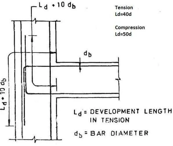

DEVELOPMENT LENGTH (Ld)​
  • dalawang klase ang Ld
a. Straight
b. Hook
☑️ ito yung haba ng bakal na ipapasok mo sa loob para hindi mabunot :ROFLMAO:
☑️ pero madalas yung nakikita nyo sa construction site yung may hook

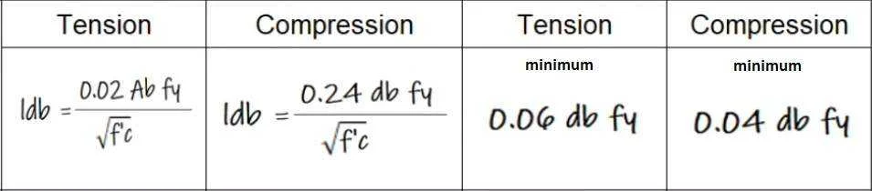

a. STRAIGHT Ld
formula:
  • ldb=basic Ld
  • m=modification factor (1.3, 1)

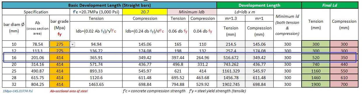

✔️ formula para isolb naten yung ldb (yung basic hindi pa yung totoong Ld)
  • para sa bakal na 32mm Ø pababa
  • na dapat hindi bababa sa minimum sa kanan ng table
ctto sa image kay engr sa YT :LOL:

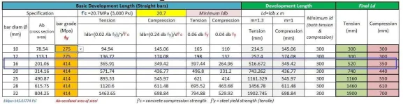

Given:
Ø=16mm
fy=414MPa (yield strength ng bakal)
f'c=20.7MPa (compressive strength ng konkreto)
Ab=area ng bakal Ab.webp =3.14(16^2)/4=201.06
1. Solve for basic dev length muna
Tension
sub values:
ldb = [0.02 (201.06)(414)]√(20.7)
=365.91 vs 0.06dbfy na 397.44 ❌ (panalo si 397.44)
Compression
sub values:
ldb = [0.24 (16)(414)]/√(20.7)
=349.42 vs 0.04dbfy na 264.96 ✅
note: meron ding minimum na 300mm both Tension at Compression
2. SOLVE for Ld
formula:
Ld=397.44 x 1.3 (Tension)
=516.67mm say 520mm
Ld=349.42 x 1(Compression)
=349.42mm say 350mm
compare naten sa excel calcu, yown solb :LOL:
b. with HOOK
pag masipag compute nyo naman yung with hook
formula: with hook para sa basic Ld
lhb = (100 db)/√(f'c)
modification factors:
m=0.70
m=0.70 x fy/414 (kung fy ay hindi 414MPa)
ctto
View attachment Development Length.mp4

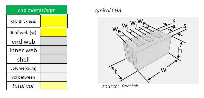

CONCRETE HOLLOW BLOCK MORTAR​
  • ito yung butas sa hollow blocks
  • kaya tinawag na hollow:LOL: or yung cavity
  • need mo lagyan ng mortar (cement+sand+water)
sa 4" x 8" x 16"
volume= 0.075 x 0.050 x 0.20 x 4 na butas
=0.003cu.m sa isang piraso
multiply naten sa 12.5pcs (para 1 sqm)
=0.0375cu.m + naten yung semento sa bawat layer na 0.006cu.m
=0.0435cu.m sa isang sqmeter
or pag ninja mubs hanapin nyo nalan ung calcu
  • input thickness at input 4 web para solb yung volume sa isang skweyr meter
MIX RATIO ng MORTAR​
Pag timplahan na kahit Class B ng mixture 1:3 (12bags Cement at 1cu.m Buhangin)
Cement
=0.0435cu.m x 12 bags
=0.52 bags
Sand
=0.0435cu.m x 1
=0.0435cu.m
pag ayaw sa class B then sa Class C 1:4 (9bags 1.0 cu.m)
meron ding PDF ng ACI 318-19 BLDG code requirements for Structural Concrete
  • talasan mga mata sa video at hanapin nalang yung link :LOL:
