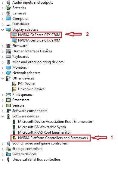

patulong nmn. hindi ko ma install ung nvidia gtx 970m driver sa laptop ko. and nkalagay lang sa device manager ay microsoft basic display adapter.

Un-install mo lahat ng naka-yellow alert, tapos restart mo yung laptop. Pagka-restart, punta ka uli sa Device Manager at tingnan mo kung may na-install sa mga iyan. Kung ganyan pa rin, hardware ang problema. Sundin mo na yung suggestion ni dafuq12344, dalhin mo sa computer repair shop at ipa-reheat mo yung GPU ng laptop, ipa-reball mo na kung kaya nilla.

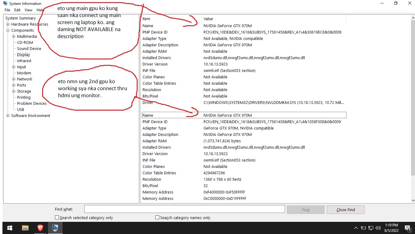

MSinfo32 details
need ko nb mag nvflash ng vbios sa gpu ko. worried ako bka ma bricked ung gpu.
kung sa pag install nmn ng driver. na install ko na ung latest at nag rollback ako first version ng driver pra sa gpu na to. hnd ko lang tlga alam kung bkt nag black screen

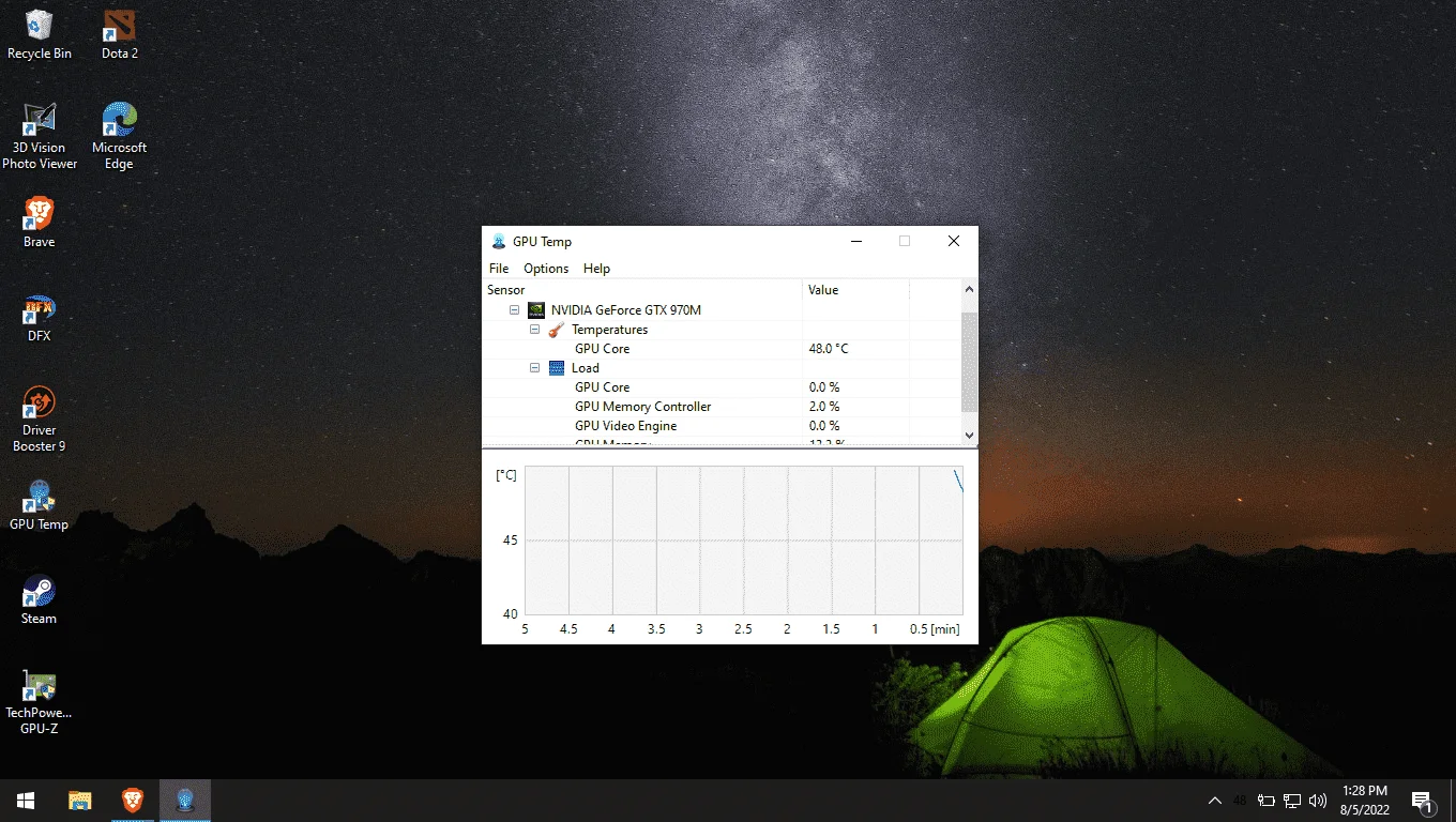

GPU Temp nmn showing only 1 gpu. ang sakit na ulo ko haha

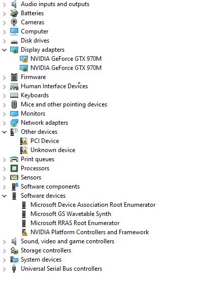

TS, unahin mo muna yung Nvidia Platform Controllers and Framework: Uninstall / rollback ng driver o kaya download ka sa maker ng laptop.
Kapag naayos mo na iyan, check mo yung SLI sa Nvidia Control Panel, dapat naka-enable.
