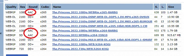

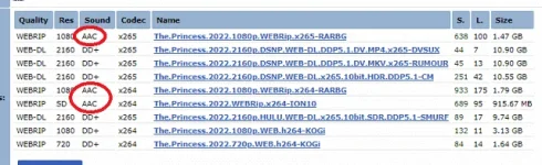

probably na old version ang audio decoder ng tv mo at hindi nya kayang i-decode ang mga audio codec na pang 4k (H.265) kaya piliin mo lang ang mga movies na may AAC audio format at iwasan mo yun may Dolby digital plus (DD+) lalo na yun may dolby atmos, Dolby DTS

patingin sa source ng video bro para check ko if tama ang hinala ko

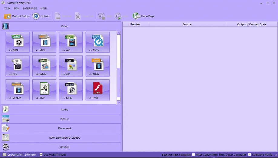

Gamit ka ng Format Factory, TS. Maraming formats ang kaya niyang i-convert. Sa setting ng Audio section, gawing mong Stereo ang conversion, usually kasi, 5.1 channels ang audio ng movies.
So it means dapat stereo ung output ng audio para maplay ng goods sa tv? Sa video kasi ayos naman audio lang tlga bkss
Ung mga .h264 quality sila boss dito lang pero hinala ko din ung default 5.1 channel iconvert ko sa stereo para pede na
Oo, kahit pa mono ang audio output ng tv mo, may audio pa rin siya maski stereo ang source. Check mo rin sa manual ng tv mo yung mga supported niyang audio formats, kadalasan naman ay kasama diyan ang mp4.

5.1 is di gumana sa tv talaga bro diba indicate ka na ang file is gumana sa laptop sa vlc ?
