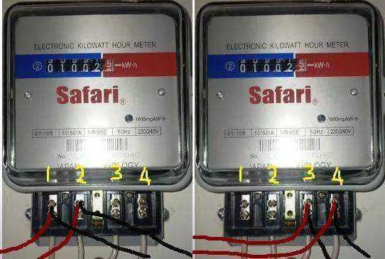

Good day mga kaphc, tanong lang sana sa mga may alam sa electrical, possible ba ang ganyang connection(pictures) para huminto o hindi mag-reading ang Submeter? Kabado lang kasi ko sa co-tenant namin binuksan at pinakialaman nya yung submeter kasi sobrang bilis "daw" ng reading. Baka kasi pag nagkataon sa amin ang bagsak ng konsumo nila, ang setup kasi main meter reading minus submeter reading, yung diffrence sa amin. Help please sa mga nakakaalam para maliwanagan.. Thankssub_com.jpg

yung first picture kung saan nakatap yung mga wires na red and black sa wire 1 and 2, di yan dadaan sa meter yung konsumo mo sa kuryente, kung baga naka jumper ka.
yung 2nd picture kung saan nakatap yung mga wires na red and black sa wire 3 and 4, dadaan sa meter yung konsumo mo sa kuryente, yan ang tamang wiring connection.
ibig ba sabihin boss yung sa picture 1 hihinto ang reading nya, at yung sa picture 2 normal or tama ang magiging reading nya?

Baka may nag jujumper sa inyo. Base sa diagram ng submeter, #1 at #4 na wire lang yata kelangan ishort jan sa sub meter para makalibre yung tenant.
Di mo mapapabilis yan. Kelangan jan magjumper ka sa linya ng kuryente nila at yun gamitin mo para madagdagan yung load ng kuryente nila
Kung ganyan edi di iikot yung meter ng tenant. Yung main magbabayad ng lahat😅

Sa mga electric meter kasi yung standard electrical wiring nila is yung 1 and 2 dyan nilalagay ang source or yung galing sa poste ng Electric Provider like MERALCO, then yung 3 and 4 dyan nilalagay ang load or yung mga appliances or any electric devices. Kung yung mga nilagay mong wire dyan na Black at Red ay dyan naka konek ang mga appliances mo, ang sagot dun sa tanong mo is tama ka. Hihinto yung reading ng metro kapag nakatap sa 1 and 2, at aandar naman ang meter kung nakatap sa 3 and 4.
